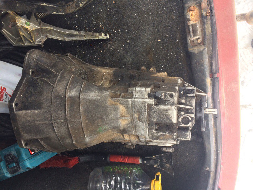

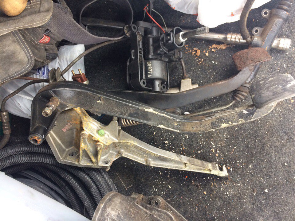

Всем привет машиной владею более 3-х лет, за это время надоел автомат и хочу 5ст мкпп!
Знаю что тема давно всем известна, но все же!
Коробка 717.400 куплена, кулиса для 5ст куплена, сцепление вместе с маховиком и выжимным найдено, педальный узел куплен, остается вопрос какой длины кардан и тяги включения передач?

Отправлено 31 March 2018 - 16:12
Выяснилось что кардан механики короче чем у акпп на 8см. Осталось найти кардан. Может есть у кого в Москве?
