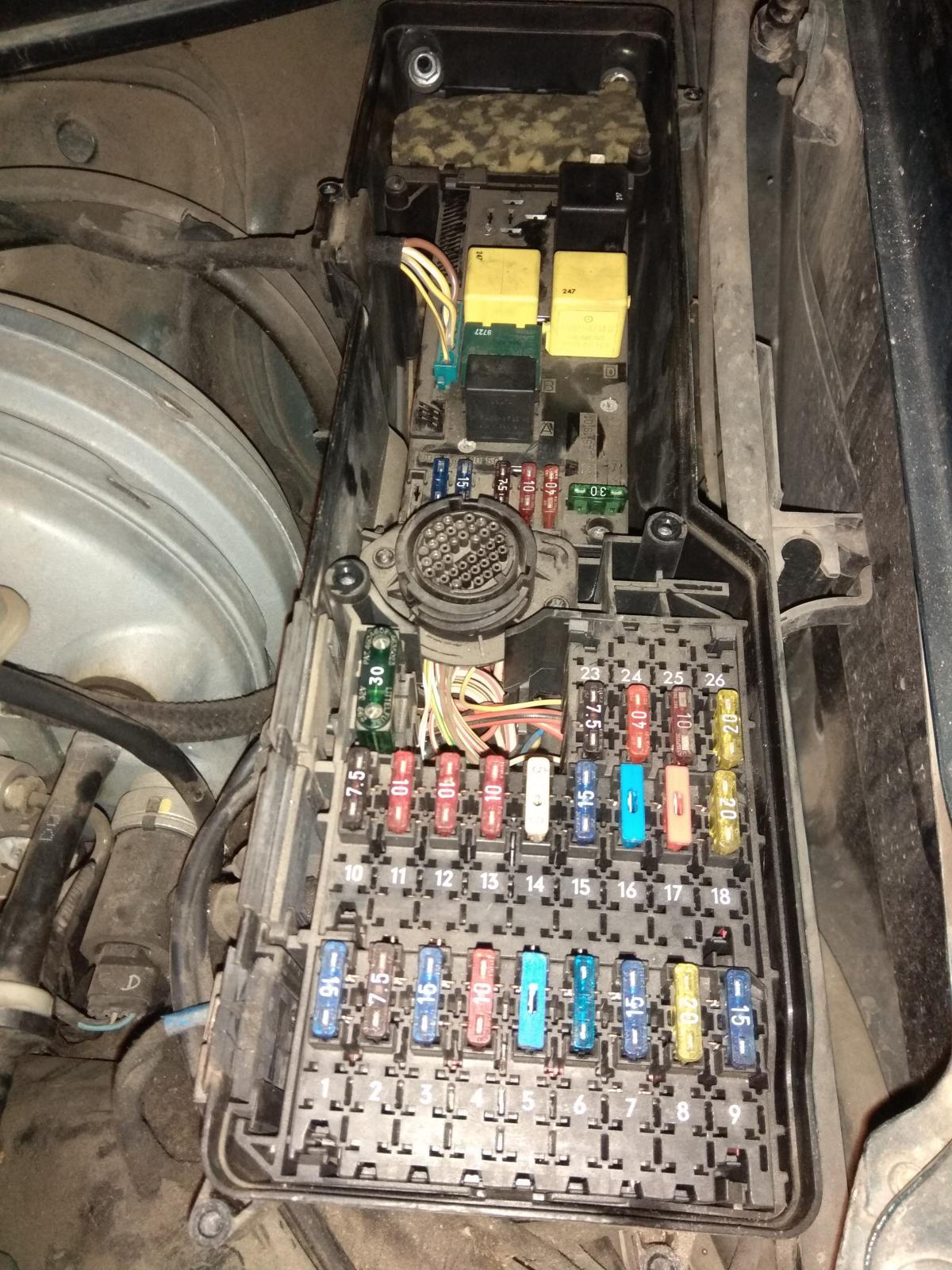

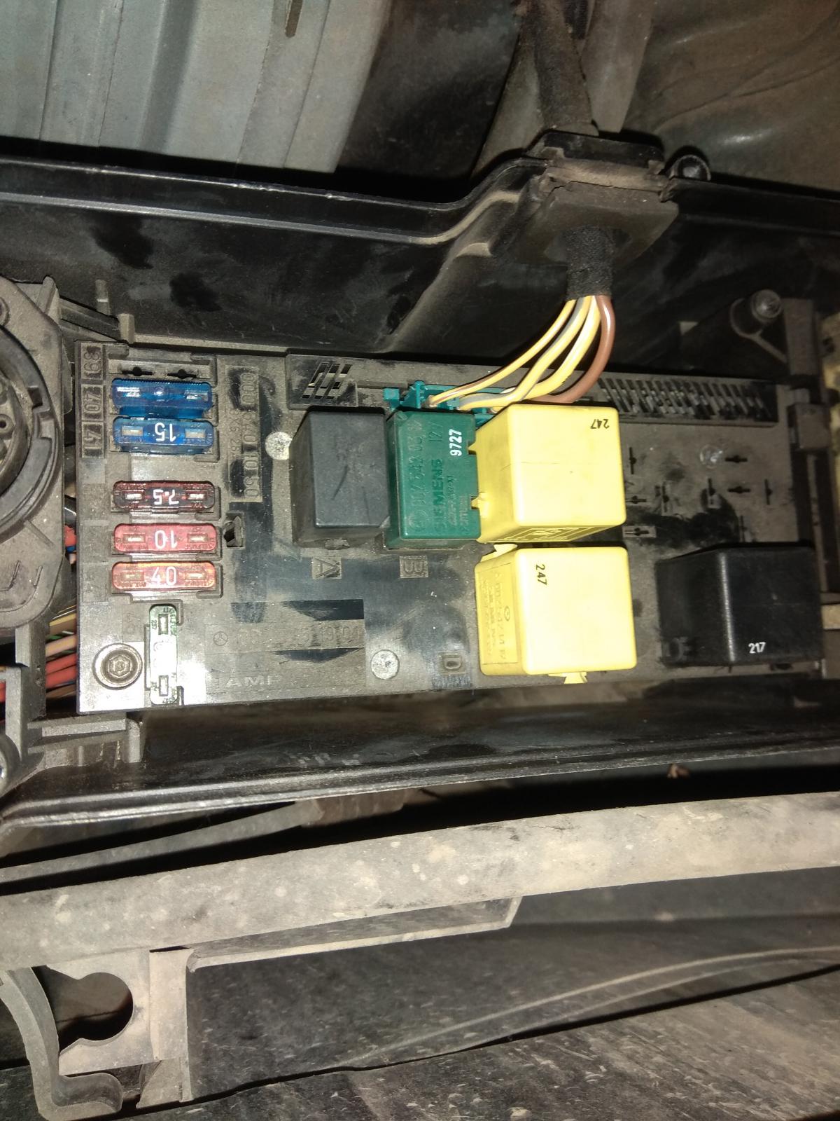

Доброго всем времени суток! Прошу Вашей помощи.
При разделе имущества наследнику полагается Мерседес W210 E280 Elegance 1997 WIN WDB2100631A5303368.
Ситуация такова:
Сразу к новому хозяину поехать не захотел. Давление в рампе = 0, указатель топлива = 0. В итоге отбуксировали УМЕЛЬЦАМ на замену бензонасоса. Через два дня машина была готова. В хорошем смысле слова ремонтники в шоке от резвости автомобиля. До гаража добрались своим ходом, причем водитель, который отгонял машину до гаража был в восторге от машины (приемистость, разгон, состояние подвески, и т. д.). Оформление наследства затянулось на пол-года... В гараж, где хранился автомобиль, я не ходил. И за день до передачи- те же грабли... Не заводится, (то-есть стартер крутит),  топлива = 0 (хотя туда плеснул 20 литров). Полезли в яму. На бензонасосе нет напряжения. В поисках реле и предохранителя бензонасоса прошлись по всему левому порогу (по ходу движения). Нет там его. "Наследник" бьет копытом, землю роет, с угрозами подачи заявления в суд, что машина была исправна. Почитав информацию в И-нете, сделал заключение, что необходимо проверить реле БЕНЗОНАСОСА и реле ПЕРЕГРУЗКИ, но... В таком виде, как показано в И-нете (фото), нет у меня похожих... Собственно, подскажите, пожалуйста, где "копать" эти реле. Спасибо. Сергей.
Фото блока предохранителей и реле прилагаю.

#6 ОФФЛАЙН   sheremet
  • Cообщений: 24710
Отправлено 28 March 2018 - 22:09
в рестайле реле под задним сидением.
#7 ОФФЛАЙН   роман с180
роман с180
  • Cообщений: 1626
  • Город:Одинцово
    w210
Отправлено 29 March 2018 - 20:57
У дорестайла тоже под задним сиденьем - пройдя по кабелю выйдешь на реле.
В ВИН-коде у вас одна лишняя цифра.
Можно временно соединить напрямую от аккамулятора, через выключатель и предохранитель, только полярность не перепутайте и не забывайте выключать после окончания поездки.
Говорю к тому, что если где-то обрыв кабеля, или электроника глючит - решить сию проблему без существенной разборка авто не так просто.
Сообщение отредактировал роман с180: 29 March 2018 - 21:02
Роман Е200
