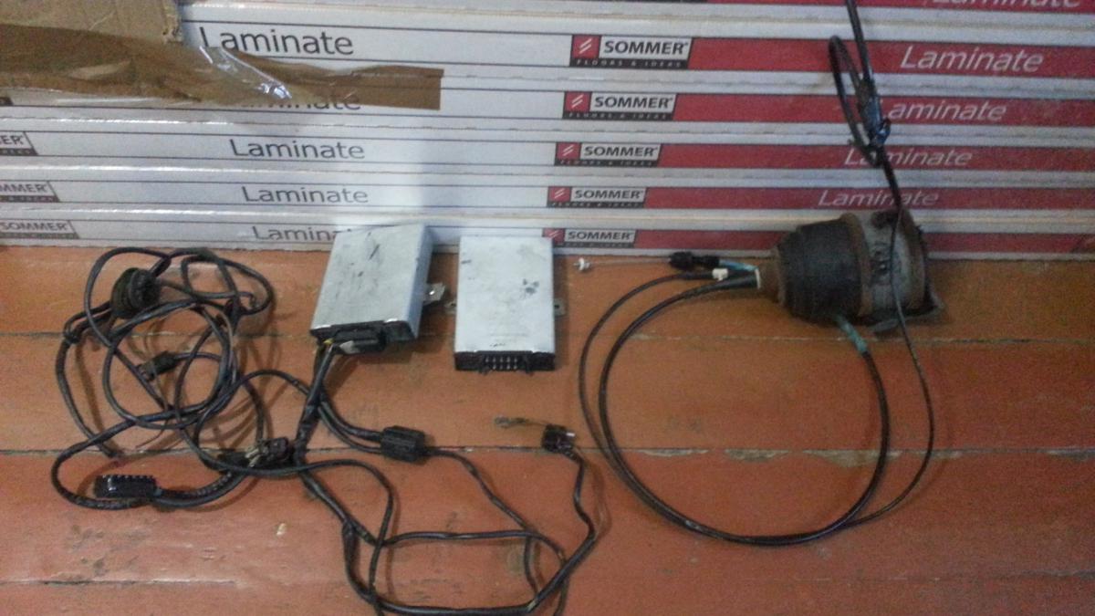

Пришёл круиз!

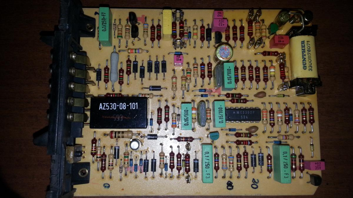

если там также как и в 124,то схему не сложно найти.мой совет из опыта борьбы с круизами-разбирайте и пропаивайте все места пайки на плате блока управления!также замените все конденсаторы на ней.они рассыхаются от времени а в местах пайки образовываются микротрещины.и он потом то работает когда и как ему захочется.вытреплет кучу нервов.лучше сразу сделайте ревизию
Спасибо за совет! Вскрою обязательно посмотрю что там! (Сорри с телефона смотрел случайно дислайк нажался... он вообще отменяется както? 0_о)

наверное не отменяется...но можно вернуть справедливость-лайкнуть и поставить плюс в любое другое мое сообщение!))а с круизами у меня богатый опыт борьбы.я свое время насобирал их кучу.и опытным путем выяснил кучу нюансов.вообщем если не заработают или будут проблемы,пиши,подскажу с чего начинать их решение

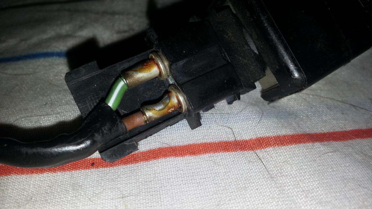

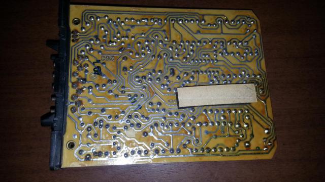

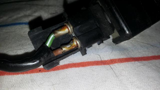

Наверно можно пробовать и так оживить...
И наверно сигнальный провод это зелёно-белый.
