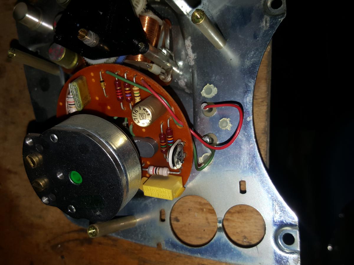

Совсем не факт! Предположу, что максимально подергивается на низких оборотах. Попробуй поменять электролитический конденсатор, он там один и как раз отвечает за это, со временем он просто высох. Перепаять можно не разбирая.
Сигнал ТД не причем, он подается(упирается) на микросхему (она цифровая), если бы в нем было дело, просто врал бы по оборотам
А вот сигнал который выходит с микросхемы по природе пульсирующий, который и сглаживается кондером
А то что не пульсирут на другом, просто не углядел, может обороты другие или количество цилиндров.

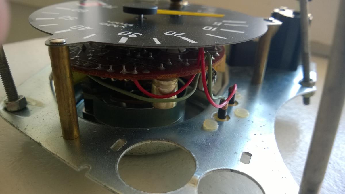

на седане тахометр работает отлично, без поддергивания, к тому же обороты показывает без вранья на всех диапазонах оборотов, но стоит демонтировать с седана и поставить на т123, так тахометр обороты показывает какие нужно, но "поддергивается"
Попробуй поменять электролитический конденсатор, - а где именно он находится?(расскажи по подробнее плз
