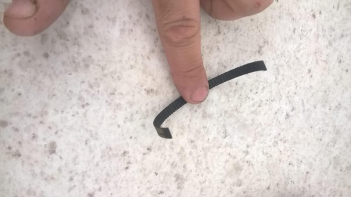

Всем привет. Вощем порвался ремень. Увидел, когда телескоп менял. На ремне цифра 107. Длина ремня 122 мм. Подскажите параметры ремня, кто знает. Там много маркирово типа XL и так далее.

точно XL а не  MXL?
Тип
Шаг зубьев, мм
Толщина ремня, мм
Высота зуба, мм
Длина, мм
MXL
2,032
1,14
0,51
109,73-1026,16
XL
5,08
2,30
1,27
152,40-1600,20

я в маркировке не спец. Можешь точно маркировку сказать?

48mxl ширина 6мм, есть на али, заказывал, две штуки около 500р
https://ru.aliexpres...2805206163.html
На али дорого получилось бы. Я дешевле нашел.
