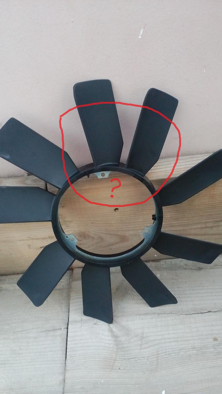

Вопрос: почему лопости расположены не симметрично?

Чтобы сделать шум от воздушного потока нерегулярным.
Точно также делают нерегулярным шаг ламелей современных шин.

Т.е. цель этого - снижение шума от вентилятора?
А как же центровка, или тут всё просчитано?

Так делают, чтобы предотвратить само раскрутку при движении.

При вращении вентилятора с частотой F каждая лопасть толкая воздух генерирует пульсации давления воспринимаемые как шум. Эти пульсации имеют периодический характер и могут быть описаны периодической функцией. Разложение этой функции для одной лопасти дает спектр с частотами F, 2F, 3F ... Если взять 2 симметричных лопасти, то коэффициенты при нечетных гармониках "гасят" друг друга, а четные - суммируются. Получаем спектр с частотами 2F, 4F ... Если взять 3 лопасти с равномерным шагом, то просуммируются коэффициенты при гармониках кратных трем, а остальные - взаимно погасятся. Получаем спектр с частотами 3F, 6F ... Для N лопастей с равномерным шагом получаем NF, 2NF, ...
А для неравномерного шага для вентилятора с N лопастей?
Взаимного погашения ни на каких частотах не произойдет, но и на частотах кратных N суммарные коэффициенты будут иметь меньшую величину. Таким образом, спектр для неравномерного шага лопастей будет иметь все частоты F, 2F, 3F, ..., но не такие "громкие".

Спасибо!
Сильная теория!
