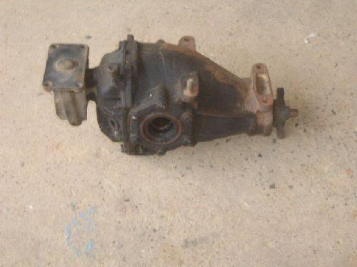

На балку до-рест встанет без проблем, по приводам тоже все будет отлично.
НО Это если у вас м110-й с редуктором 3.46.
Если у вас 103-й стоит мотор. то и балка рестайл, редуктор вообще ни как не встанет, только с заменой балки и приводов тоже возможно, точно уже не помню по приводам.
Если мотор Вэ-образник, то не стоит, редуктор-то встать встанет , НО передаточное совсем не те, там идут 2.24, 22,47, 2.82, 3.07. Так сказать, вы с вашим редуктором будите на месте стоять и шлифовать, скорость упадет, повышенные обороты двс, неправильная работа акпп, врать спидометр будет конски.
Как-то так.

Да у меня 116 мотор значит буду ждать думал как времянку поставить а то прям на скорости заглатывает как будто то ли сателлиты в разнос пошли не знаю спасибо за ответНа балку до-рест встанет без проблем, по приводам тоже все будет отлично.

Думаю как временная мера подойдёт. Ездил на 3.92 на 110 моторе- динамика хорошая была, зимой шлифмашинка.
