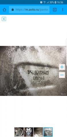

Хочу купить диски подскажите встанут нет?
и разноширокие встают
вопрос по резине
на 190 тик
215 45 17 нужна буудет

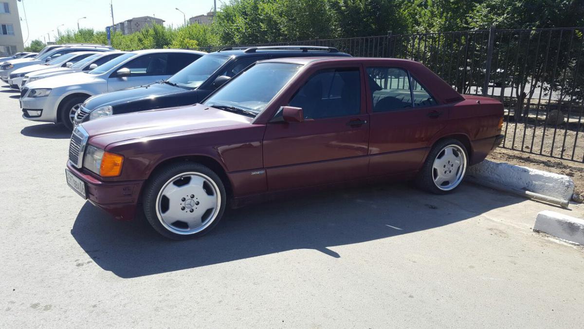

На 35м вылете без изменения передних крыльев по технологии АМЖ и\или ограничения хода подвески на сжатие это будет эпик феил. это диски от 202го и даже на нем без раскатки крыльев\установки от с36 в поворотах при нагрузке цеплять будет. на 190м арки вместят без последствий и переделок разве что 205\45.

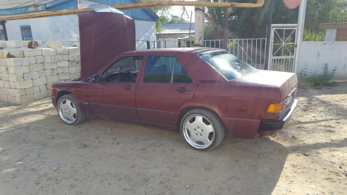

Не буду с вами спорить!
на 190 тике такие машины в клубе есть!
