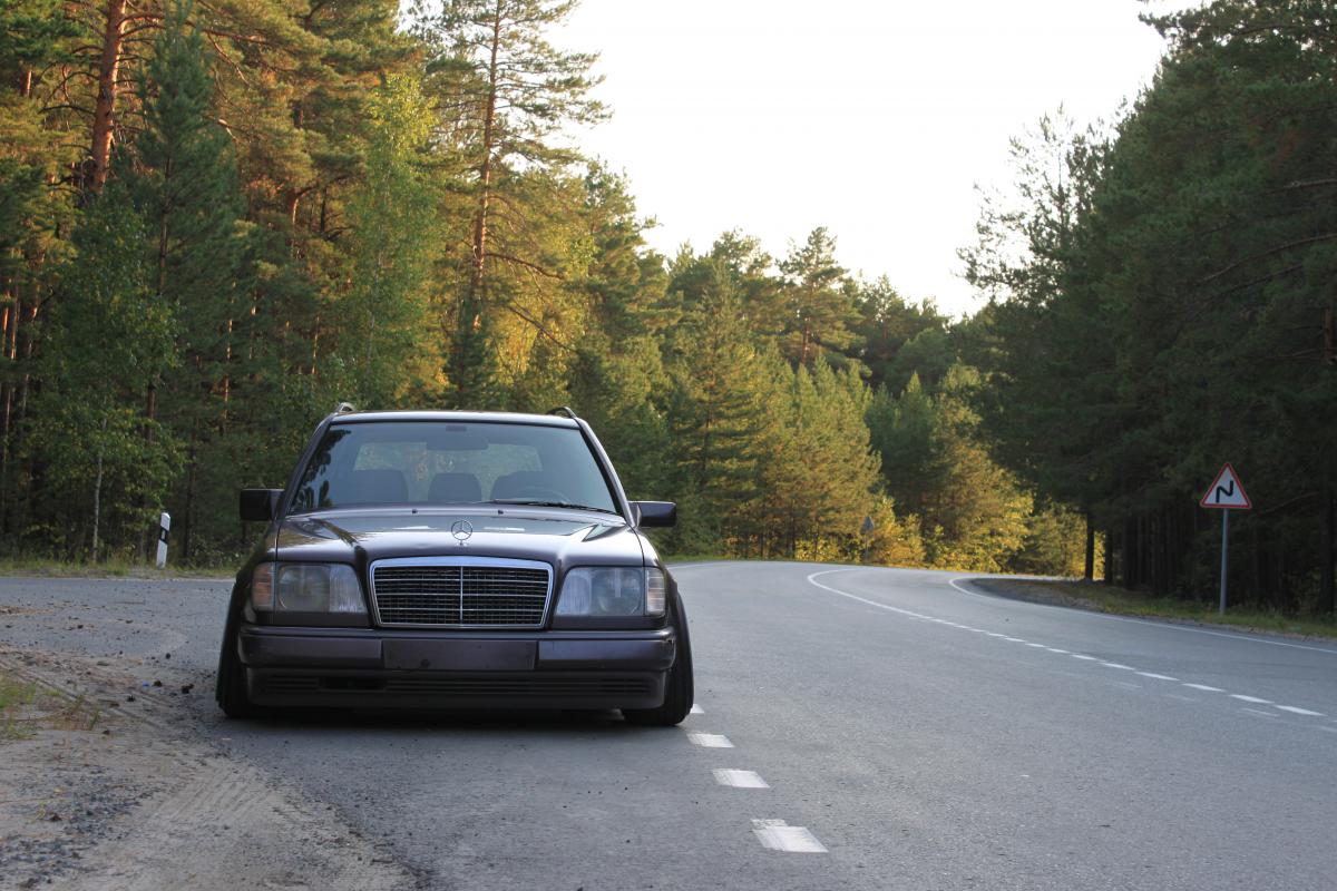

развальные опоры дадут градуса 3-4)
какой итоговый равазл нужен?
у меня на морде в прошлом году -7.5 было ))
сзади кстати тоже не все так просто )) хотя я не знаю, какая там подвеска )
-7.5 это для меня много, мне же не для дрифта.
Почитал Вашу старую тему.
мне тоже не для дрифта ))
в общем опоры развальные тогда спасут положение
