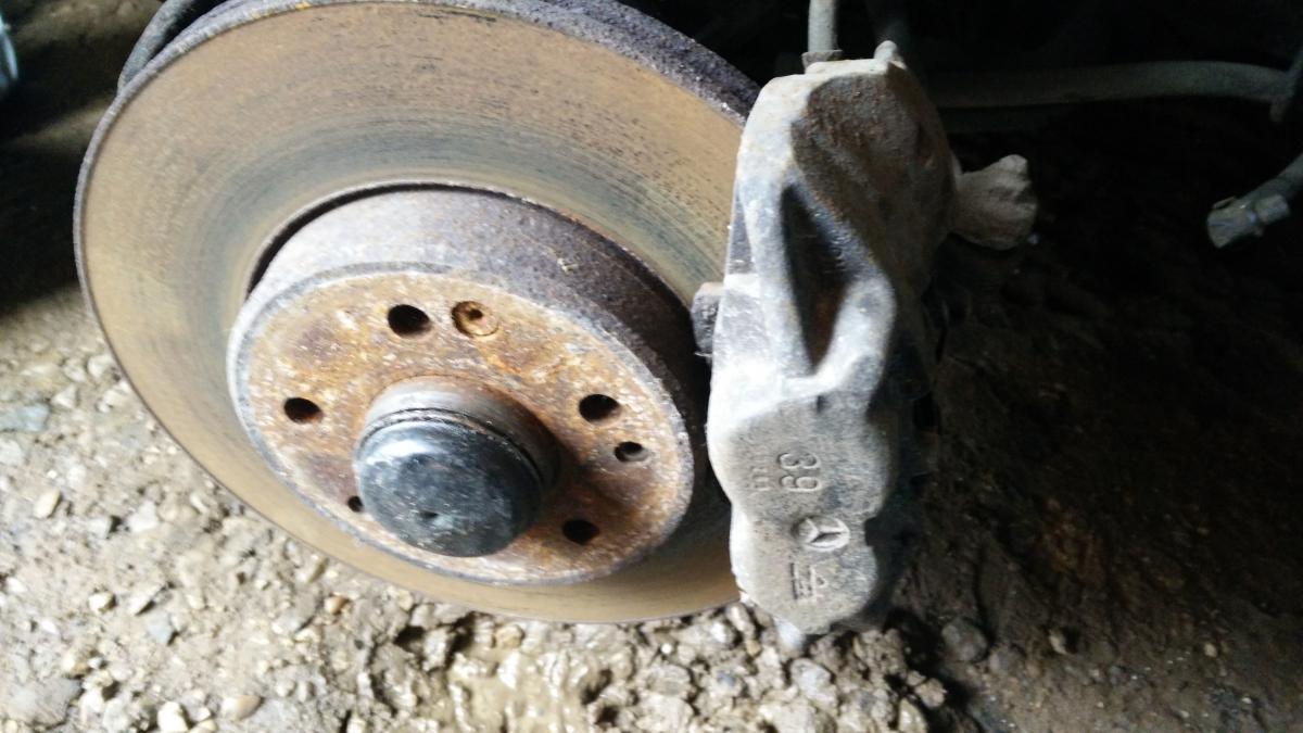

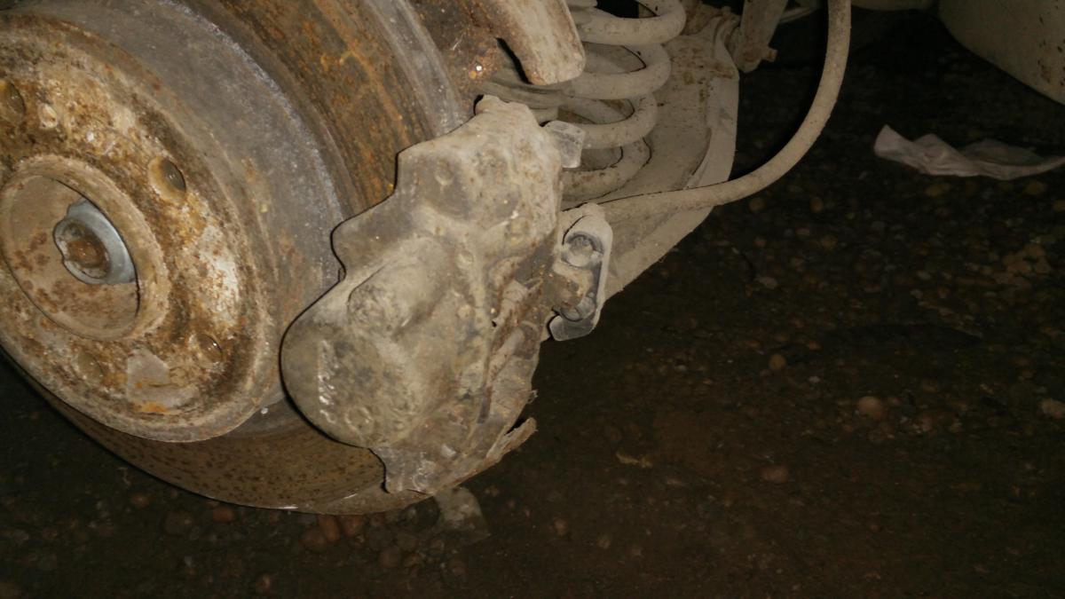

Парни, помогите определить, что за тормоза стоят на 124 E280?
Надо сделать профилактику, могут понадобиться запчасти, а тормоза, очень похоже, не родные.
Знатоки, погадайте по фото!) Спасибо!
Перед:
Зад:

чем то похоже на родные 124,от 3.2

Перед похож, хотя сомнения есть, но сзади вентилируемые стоят. В EPC ни слова про вентилируемые задние диски на 3,2. Под вентилируемые диски и суппорт другой идет.
может от 4.2  w124? очень похожи. по колодкам можно попробовать определить.

смею предположить что данная тормозная система стоит от е500.

Такой комплект тормозов (передние и задние) ставились заводом на 124.029 (E280) и на 124.092 (320TE) до 93 г.в. Передний диск 295х22, задний 278х22. Передние такие тормоза ставились в определенный период выпуска и на другие модели, например, на 124.031 (300E-24), 124.032, 124.034.
Вот спасибо за развернутый ответ! :super:
Теперь хоть знать буду с чем дело имею и какие запчасти заказывать.
