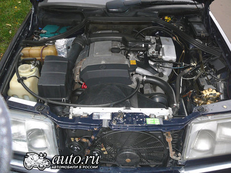

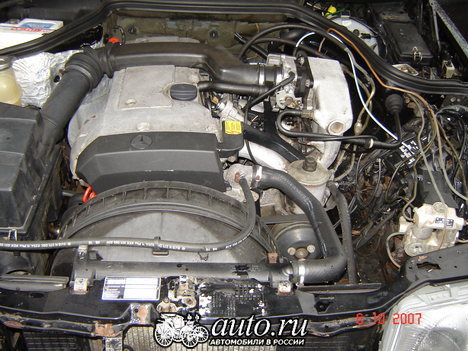

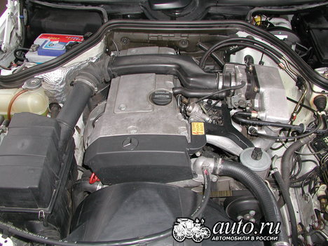

Вот я еще нашел фотки подкапотного пространства Е200 - если не сложно, пометьте на ней, где что, а то сам сегодня так и не смог найти.:(
Почему еще решил сюда написать - хочется знать, можно ли это все из-под капота найти, или все же придется защиту отдирать с днища.:(
