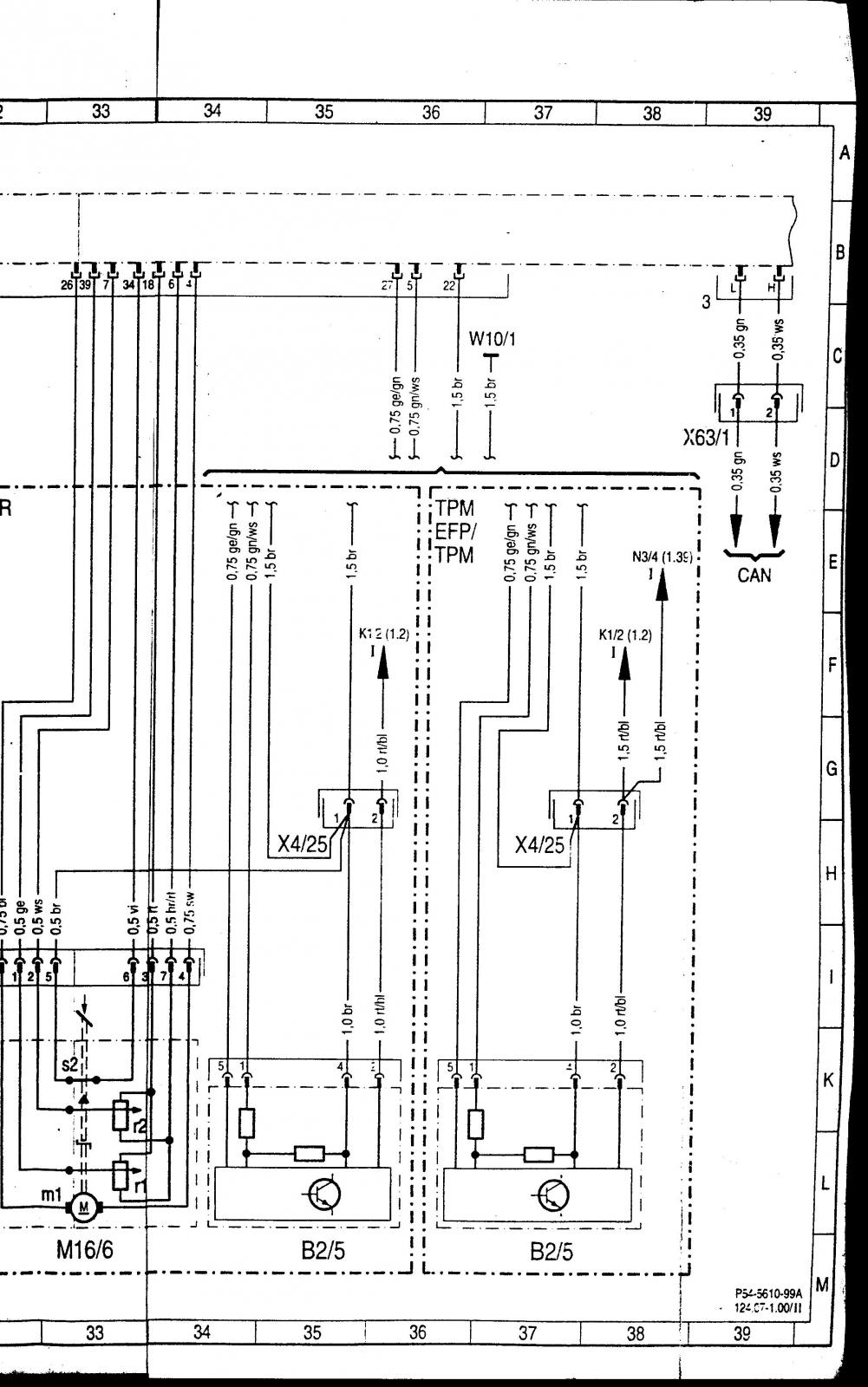

Самое важное понять - комп шевелит дросселем хоть как-то или нет...
какая проблема сверить проводку по схеме?
M16/6 - дроссель простой (на авто без АСР и круиза)
Сообщение отредактировал Misha190E: 24 April 2018 - 17:20
FAQ HFM/PMS

Все разобрался,на разъёме,который вставляется в ЭБУ был перепутан пин!8 пин на фишке к дросселю и 26 на разъёме ЭБУ.
Как и почему,не знаю,у меня его не было в разъёме вообще,переставлял с другой проводки.
