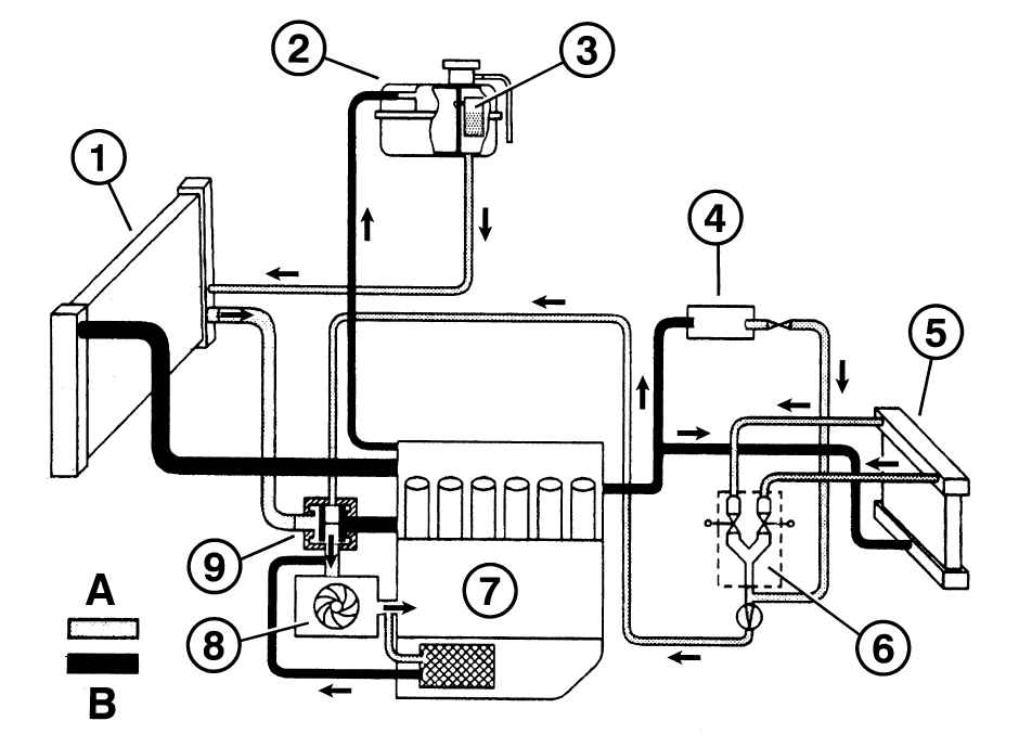

Добрый день!
Нашел в сети схему циркуляции ОЖ MB E-class, вроде как на 124-м, если не прав поправьте...
Вопрос: отопитель имеет две обратки и одну подачу, это две зоны обогрева, правая и левая?
Т.е. отопителя как бы два?
Схема циркуляции охлаждающей жидкости: 1 – радиатор; 2 – расширительный бачок с крышкой; 3 – силиконовый элемент; 4 – бачок жидкости для стеклоочистителя (обогревается охлаждающей жидкостью); 5 – радиатор отопителя салона; 6 – спаренный вентиль регулировки обогрева; 7 – блок цилиндров; 8 – насос охлаждающей жидкости; 9 – термостат; А – подача; В – выход
Только с цветом подачи и выхода помоему ошибка, наоборот надо.

Два в одном. Внутри разделён на две части (правую и левую) и контроль температуры клапанами (яйцами) на выходе.

Многих это шокирует, но это так. Все лето клапана под напругой и перекрывают поток ОЖ через печку.
