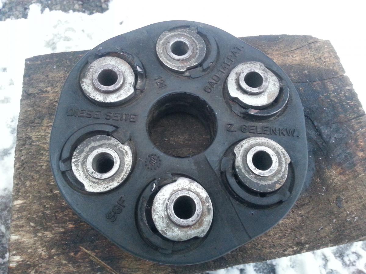

Да единственно только муфта нужна передняя не таксишная,по диагонали между отверстиями 90мм ,вот такая
номер по оригиналу - 1244110415

Лех,я по экзисту глядел,там выдает
1244100615
В чем разница то их?
1244100615
твой номер набора с болтами, мой только подушки

Если на фото твоя муфта-ей ходить и ходить.
да труп она...такие муфты имеют одну проблему-разбивает металлическими втулками резину в месте их посадки!они попросту отрываются и начинают болтаться в резине.тем самым издавая стук при трогании,переключении,резком сброке или добавлении газа.они с виду всегда кажутся нормальными.их не лахмотит и они не растрескивается как задние
