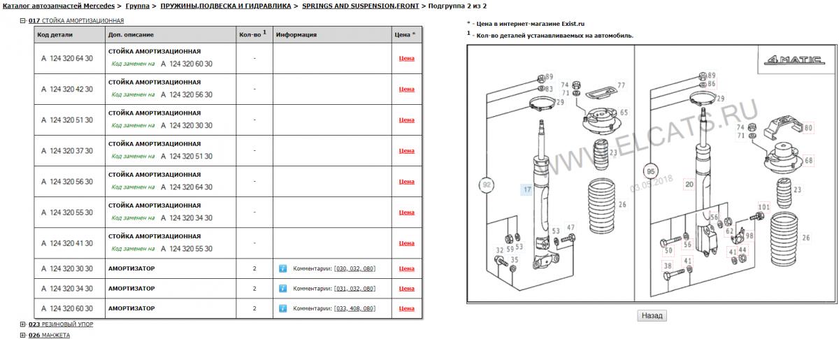

Мастер сказал, что еще стойка передняя подходит к конца...
А там 10 вариантов...
#10 ОФФЛАЙН   Gazzel
Отправлено 03 May 2018 - 08:36
это не варианты, это замены,  а так есть спорт подвеска и простая, еще редкость 4 матик, просто бери бильштан 4 и все, очень просто
