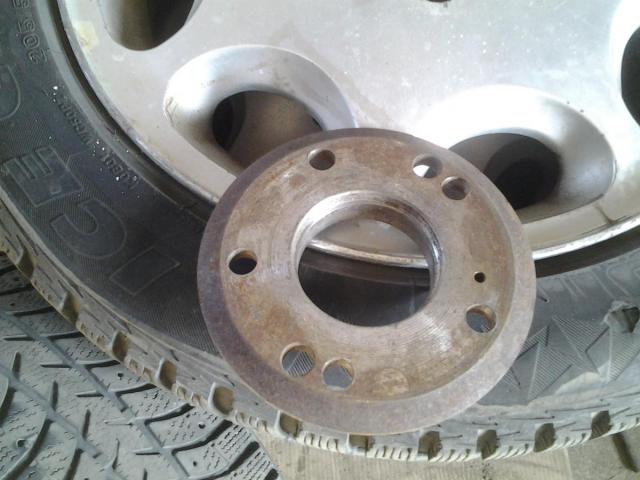

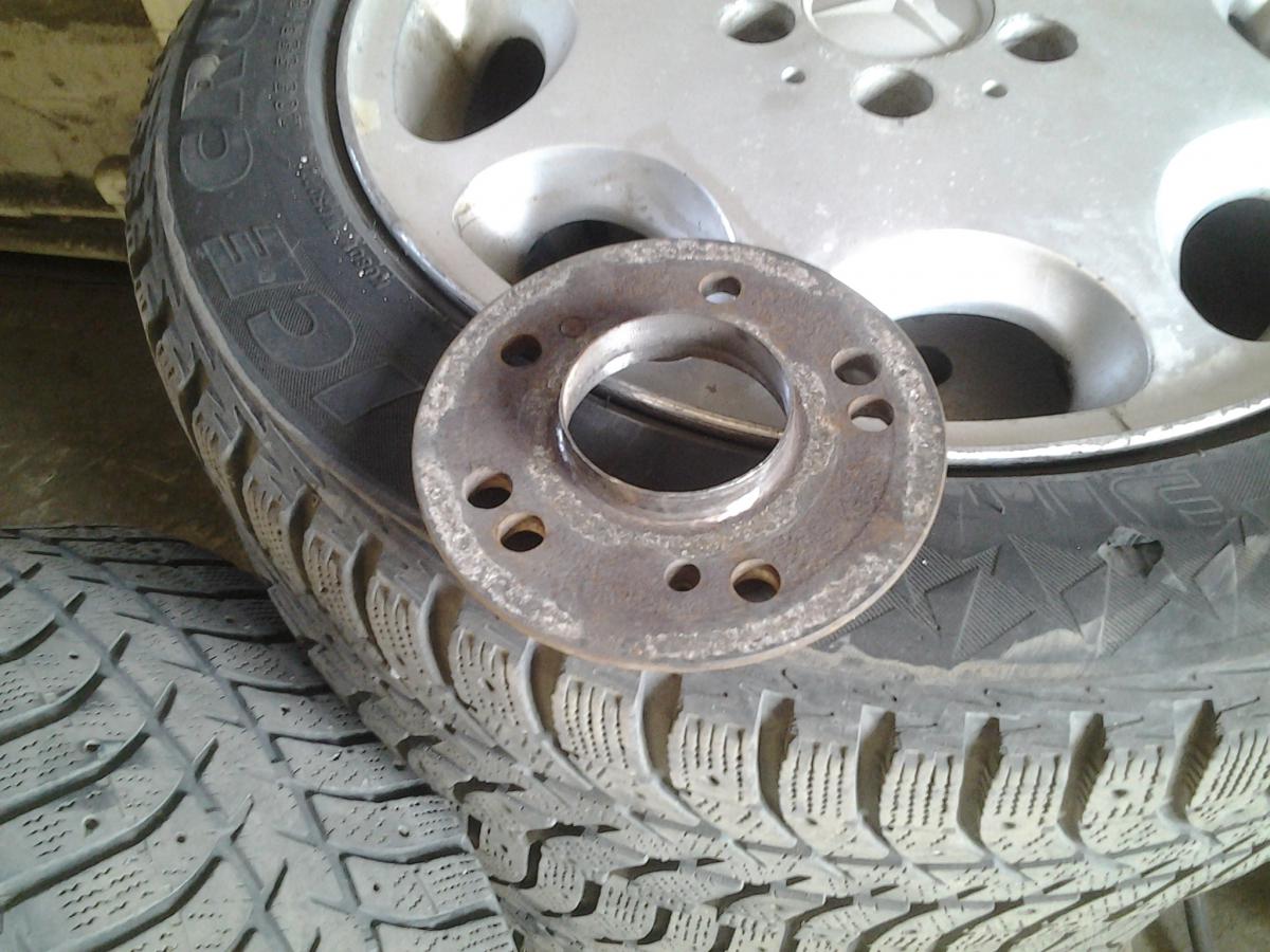

У меня от 140 диски 7.5 х16 ет51на перед с проставками 10мм на зад без проставок становятся. Следовательно с ет46 проставка надо минимум 5мм. из старого тормозного диска можно срезать середину она как раз 5мм
Мои сделаны из задней ступицы w124

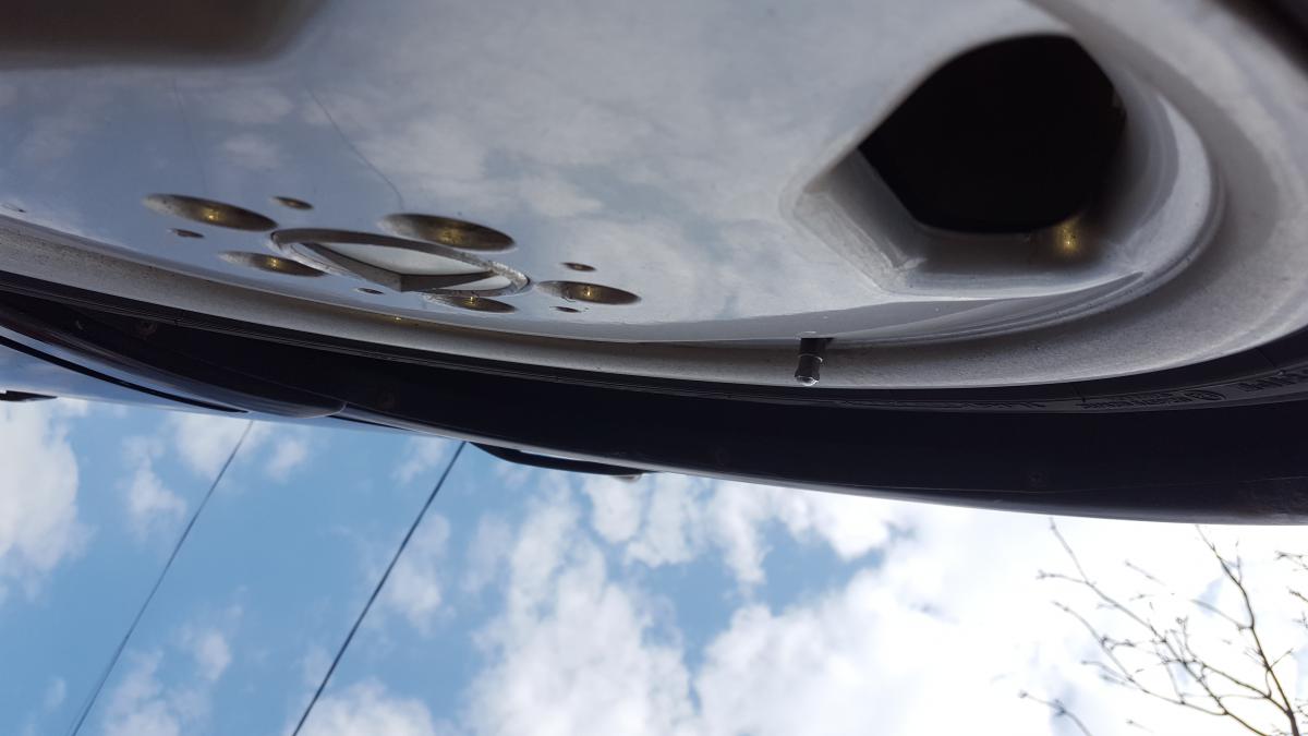

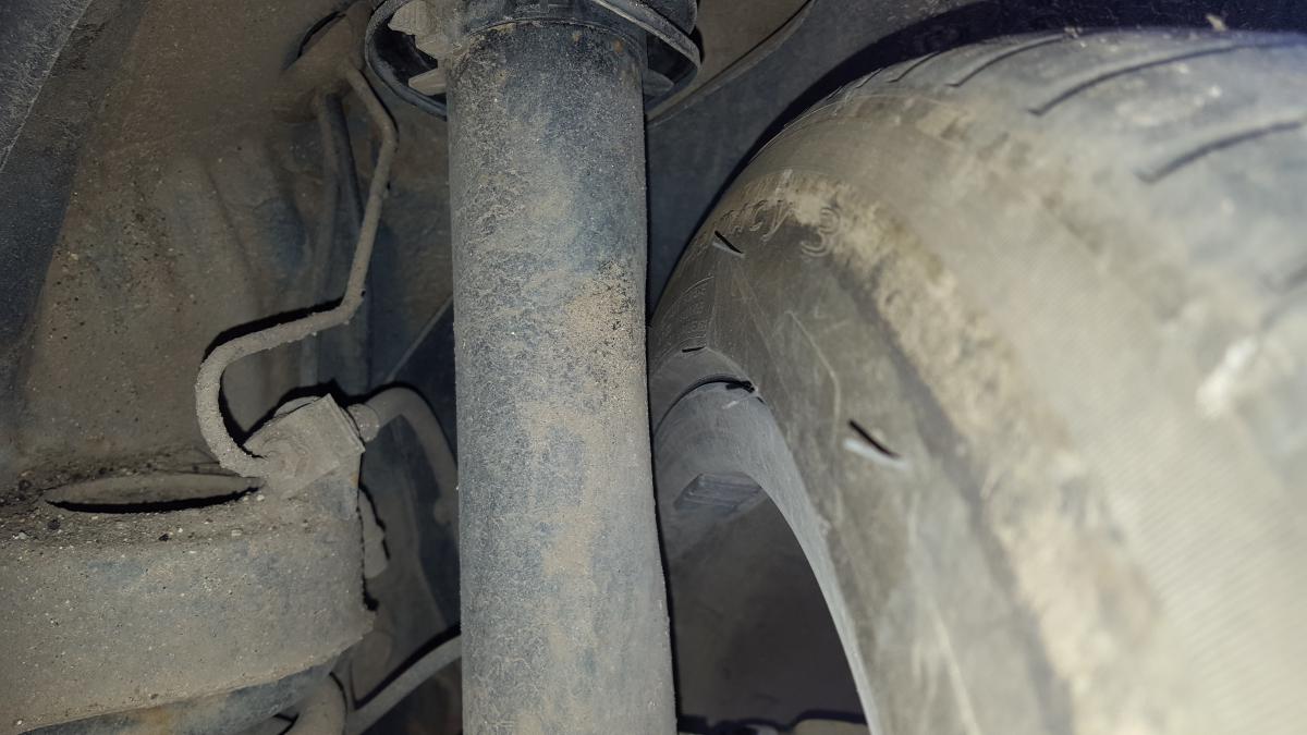

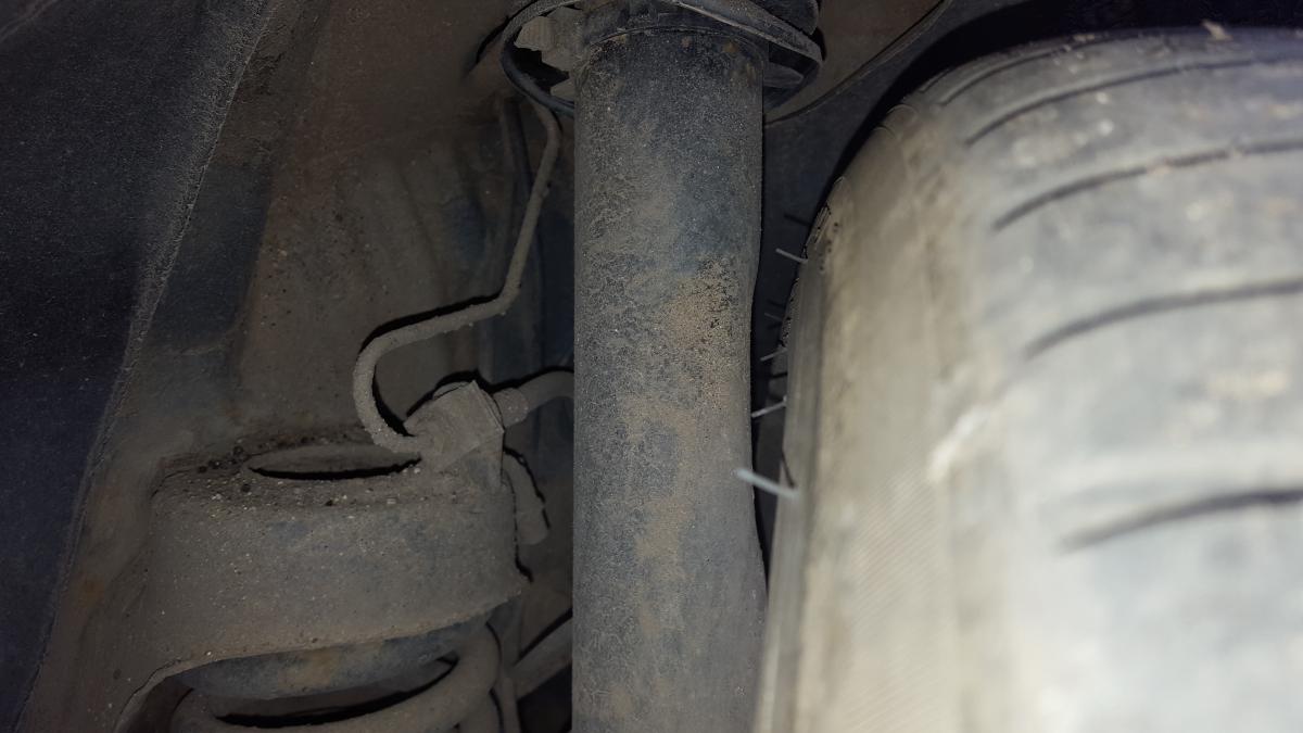

Сфоткал сегодня свои.
спереди при вылете ET45 до амортизатора миллиметров 12-14
резина 215, до этого стояла 225 тоже не доставала до амортизатора.
Сзади при том же вылете ET45 и резиной 235 прячется под арку с подкрылком

Стояли именно такие диски у меня на 124-м. (Покупалось так с машиной) Спереди под ними проставки 10 или 15 мм, уже не помню. Болты длинные нужны. На зад встают без проставок. Резина была 205/55 R 16.  Ничего нигде не терлось. Жестко ехать. Расход бензина больше чем в размере 195/65 R15. Видок авто на них мне нравился.
