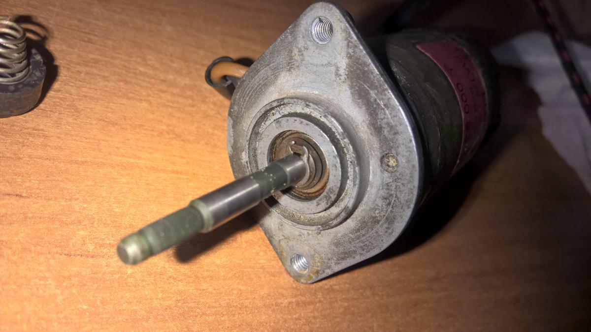

Перебрал насосик, смазал подшипник и шарик с другой стороны, почистил все, жужжит. Но блин походу по раздолбайству умудрился потерять какую то шайбу...чувствую что должно быть там что-то. Найти не могу((
На фото. Номер Bosch 0392020002.
В интернете нихрена нет разбора этого насоса. Не могу посмотреть,было там что или нет в аккурат между корпусом и верхней пластиковой частью.
http://images.vfl.ru...44/21580279.jpg

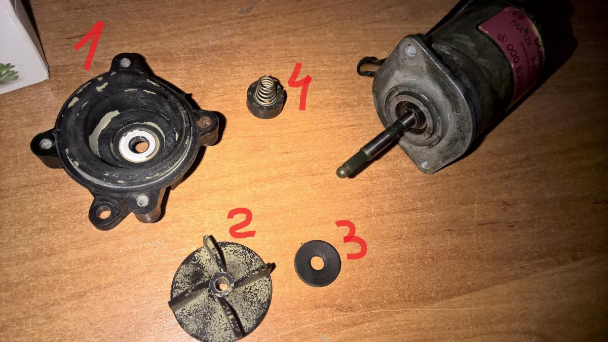

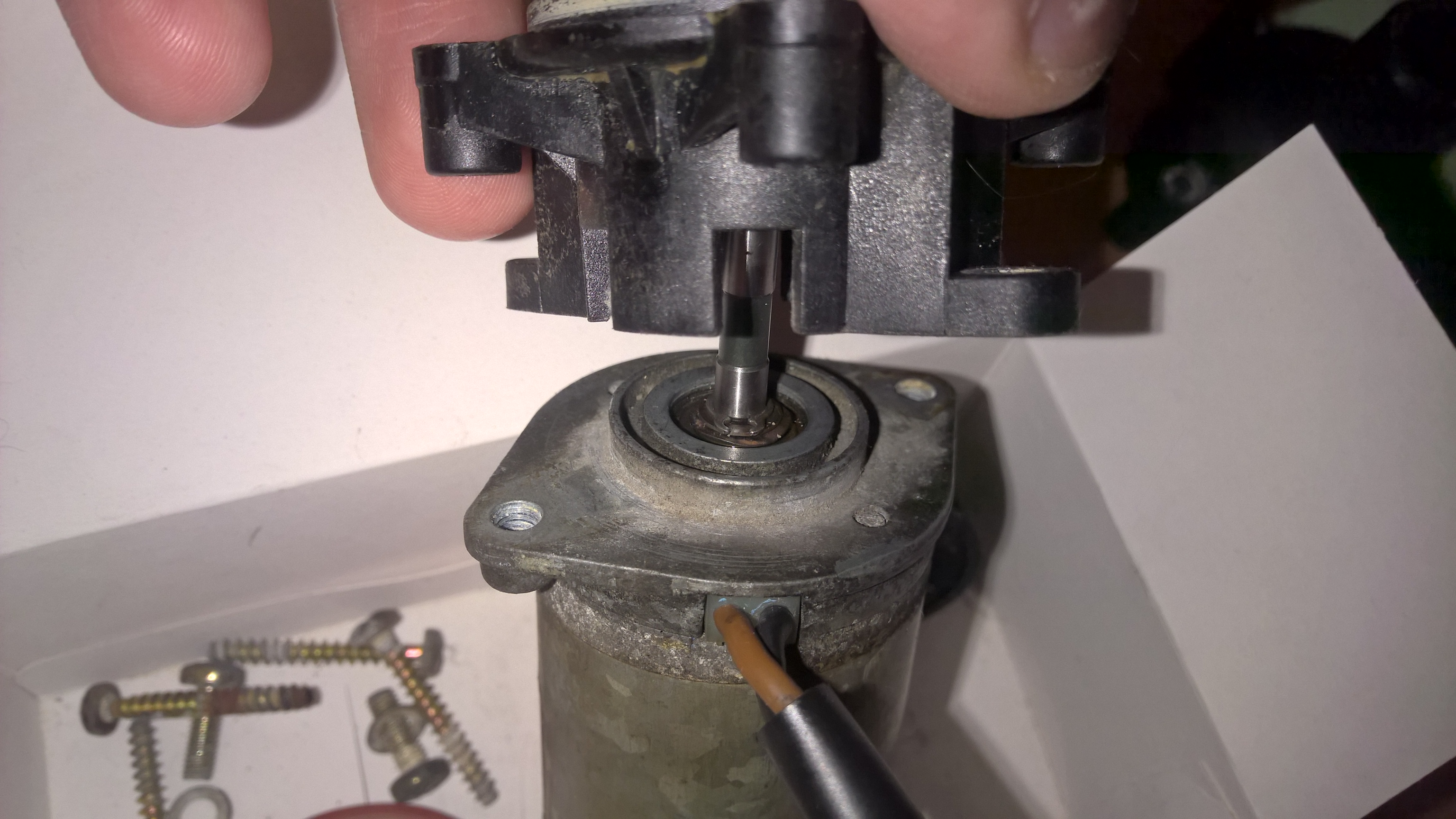

Не нашел разборки\сборки именно моей модели. Может кто разбирал/собирал? Подскажите, в какой последовательности собирать?
Подписал цифрами. Стопорное кольцо вроде так стоит.

Разобрался...последовательность 3,1,4,2.
