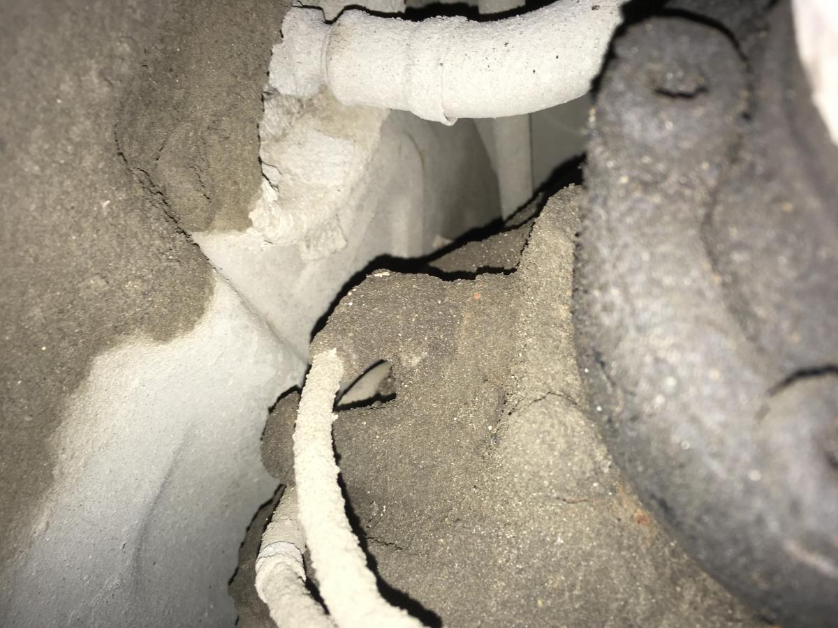

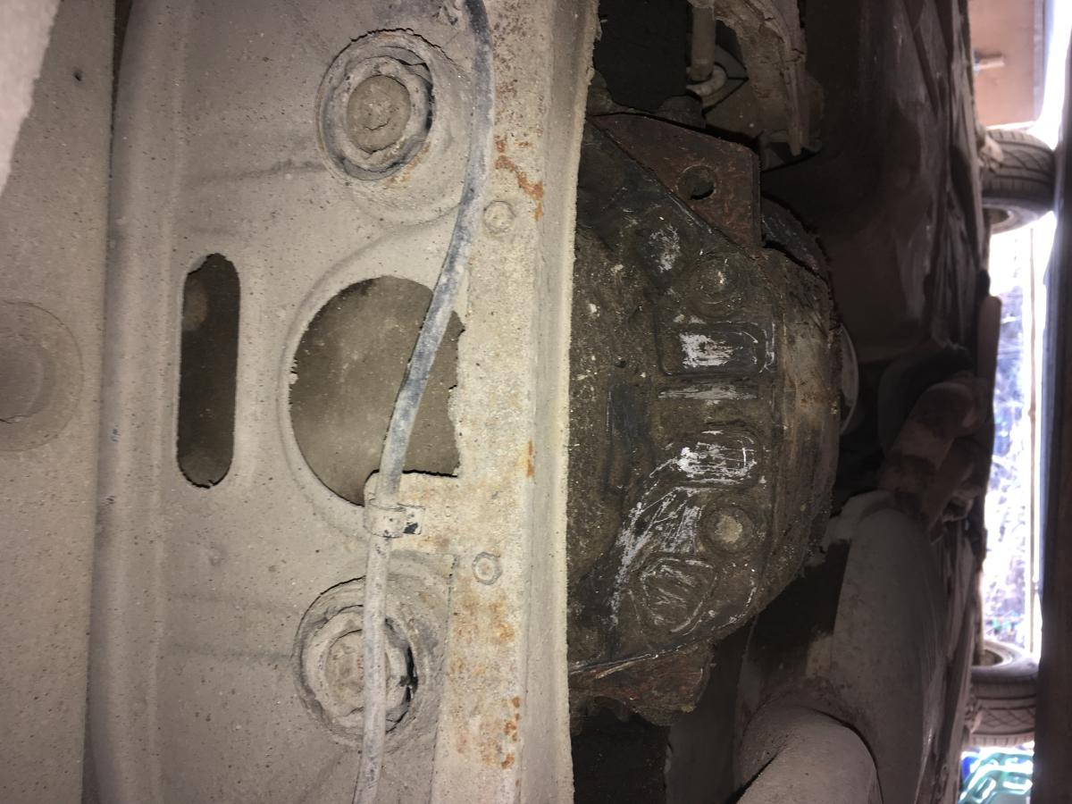

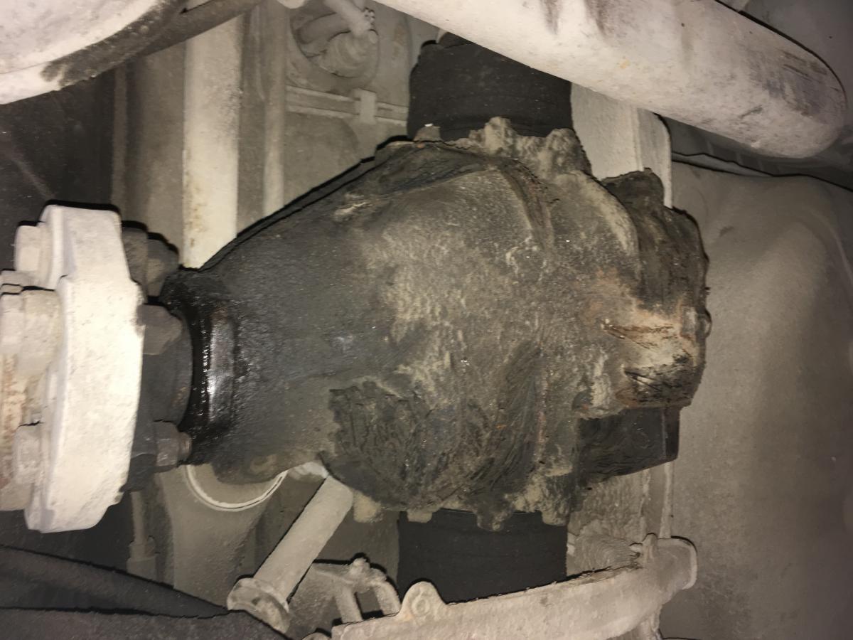

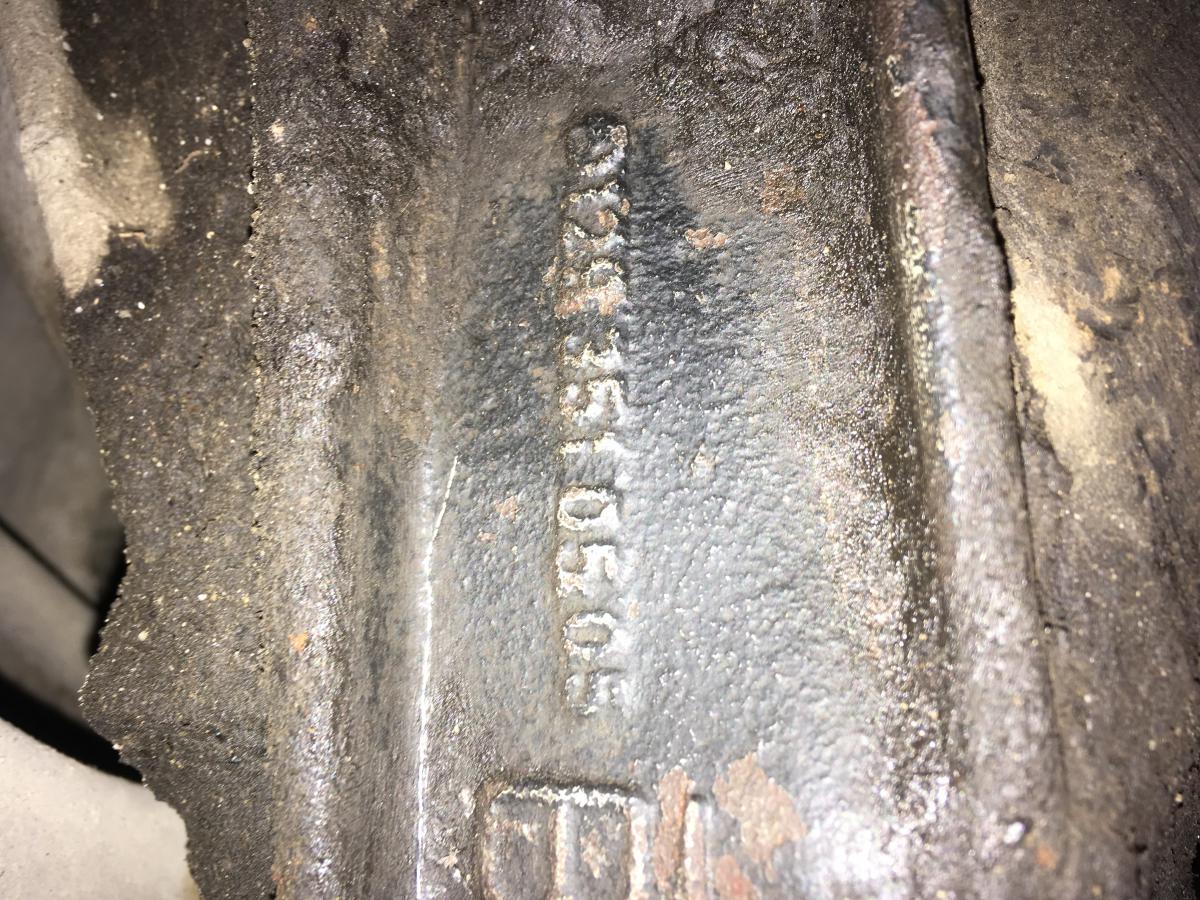

Всем читателям добрый день, помогите опознать редуктор, сегодня его весь осмотрел и нашёл только эти цифры... (кто он? Что он?)

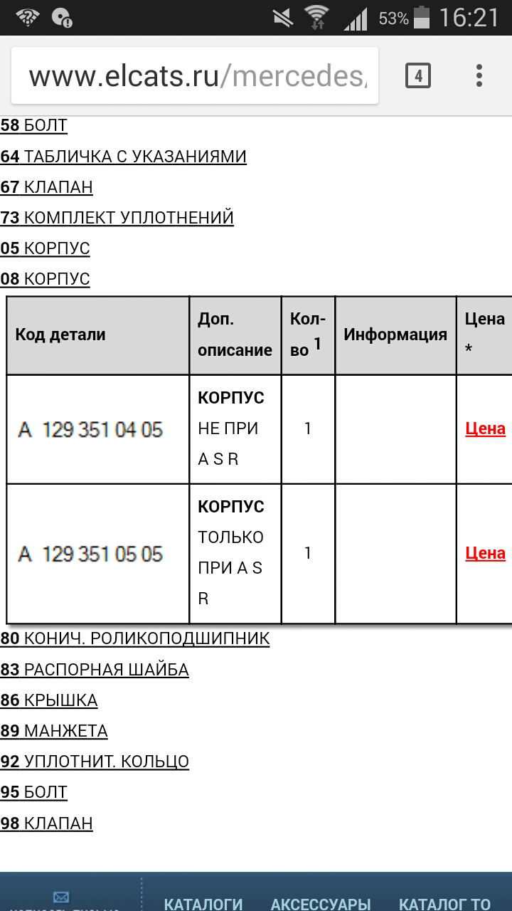

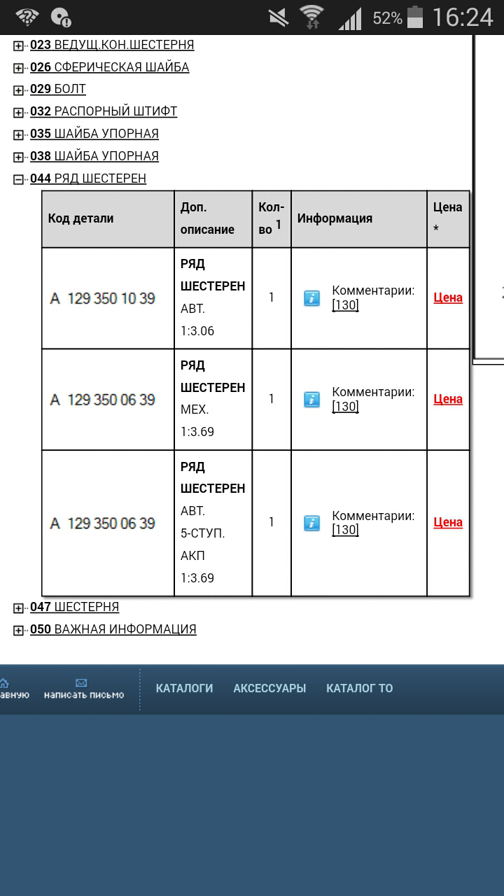

#9 ОФФЛАЙН   Sergey.V
Sergey.V
  • Cообщений: 4636
  • Город:Спб,Ветеранов
    W124,200D,1993
Отправлено 13 May 2018 - 16:31
У тебя большой корпус с системой аср
И передаточное 3.69
Меняй сальник обязательно,сделай отметку на гайке и корпусе,чтоб так же как и была затянуть,но это если люфта не было и вращался хвостовик без заеданий.
Обязательно открути сапун он сверху,расшевели его и промой в бензине.
И обчзательно смени масло,там какое-то специальное для аср идет
