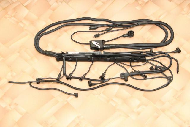

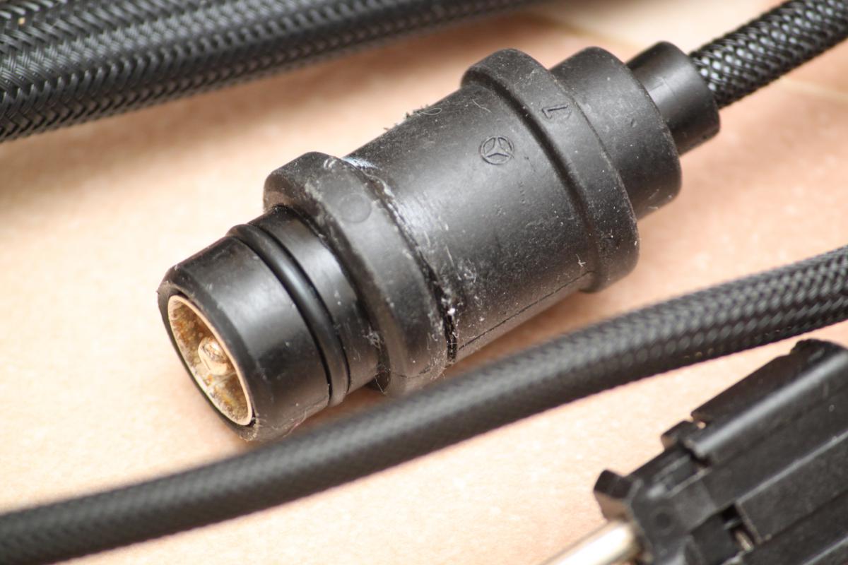

С виду вроде была в отличном состоянии. Когда забирал особо не вглядывался и даже подумал, что это оригинал без вмешательств. Но когда стал ее разбирать… ужас…
Все самое страшное к сожалению не сфотографировал. Провода от фишек на катушки просто отламывались при малейшем изгибе. Кое где кабеля были просто наращены(((, коаксиальные не менялись. А человек проездил всего лишь на этой восстановленной косе 2,5 года.
В общем было принято решение об полном восстановлении.
Итог в фотографиях.
P.S. Занимаюсь восстановлением проводок на Mercedes W202, W124, W210, W140, W129, W463 на двигатель M119, M120, M112, M111 и M104. А также других: катушки, генератор, дроссельная заслонка, стартер, АКПП и пр.
Восстановленная проводка делается с использованием термостойких проводов из кремний-органической резины и уложены в оплетку "змеиная кожа" с соблюдением сечения проводов.

вот поэтому я в свое время не морочился, сразу взял оригинал, хотя он был маде ин польша или чехия. не помню.
белые это фоторопаласт? какй минимальный диаметр провода по изоляции? в продаже нашел только толстые. но по фото внутри идет обычная изоляция, получается они только от пожара, но не на рабучую температуру.  я купил полность фторопласт, но они не пролазит никуда, и жила внутри белый, явно не для вибрации...
и шоза чераня оплетка такая интересная? автомобильная?

Не у каждого хватает средств купить новую проводку
Провода термостойкие из кремний-органической резины. Если память не изменяет, то сечение 0,5-2,1мм; 1,0-2,5мм; 1,5-2,9мм.
Оплетка - "змеиная кожа".
Поправил первый пост.

чип дип пишет бензостойкая, но эио значит.ч то она нае повредится, а вот врдли она провод от бенза защищает.
