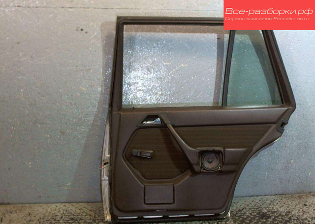

Попались по случаю данные ручки-подлокотники.
Думаю инсталировать в седан, вроде по размерам не оч.совпадают, а именно смущает нижняя часть место сочленения с декор.накладкой(у седанана она вроде чуть выше) Подскажите кто инсталировал себе такие, встают они без доп.серьёзных доработок.
P.S. Вроде накладываю сверху, но не могу понять пока не демонтирую свои.
Благодарю

немного подштамповать дверь и всё встаёт. вопрос в другом - зачем?  звука они не добавляют. если мало штатных четырёх динамиков, то есть смысл заморочиться сабами в передние двери...

"Подштамповать" - это поработать с метал. каркасом двери или с обшивкой?
В авто есть и аудиокарманы (штатные), мысли по этому девайсу давно, но надо или нет принимаю сейчас. Это как всегда"запретный плод сладок" теперь как появились веют сомнения...)
в сарайных дверях есть отверстия в районе динамиков, почти по диаметру самих динамиков. на седановских таких нет. надо будет вырезать металл...

отверстие в двери не потому, что динамик упирается, а для создания объёма воздуха  для его работы.

Не слушай ни кого, ставь. Что касается звука, добавится окрас и объём. А касаемо встаёт/не встаёт, слышал ставилось, как доп. опция на седанах. Номер опции 812.

sa 812 это задние громкоговорители и для седана это подразумевает наличие динамиков в задней полке - установка динамиков в задние ручки для седана не предполагается.
Штатная установка не прописывается, как опция, и для сараев, и для седанов)

Посмотрите в ЕПЦ - все мифы будут развеяны.
