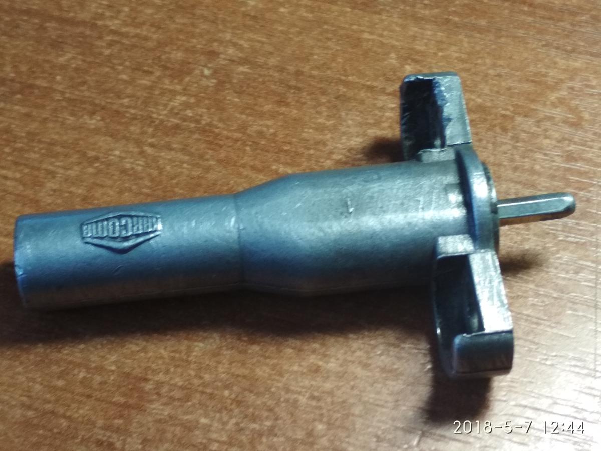

 "люфт" должен быть ощутим как-то по сопротивлению хода вверх-вниз? Если второй вариант, то  у меня люфта совсем нет.
открути до появления люфта,далее регуль по горячему движку,можно без столбика,закрывая отверстие пробкой
грани сьело, проверь как вращается нижняя втулка ,если туго.,пролей вдешкой
замена столбика с болтами не длинее родных!

Я разобрался с этим винтом СО. Чуть шток на столбике сточил(миллиметра на 1,5 где-то) и он стал заходить в зацеп с винтом регулировки на самой лопате. Отрегулировал все сначала по звукам форсунок, потом уже на рабочем моторе - все супер) По крайней мере два дня назад я его заглушил и был доволен(почти) тем как он работал.
