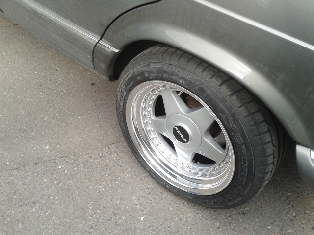

Отправлено 13 May 2018 - 09:53
фото только такое,стоят 225/55/17,самые высокие резинки в пружинах
w126 420se 1988 г.в.

Отправлено 13 May 2018 - 10:43

Отправлено 13 May 2018 - 11:06
Зачет

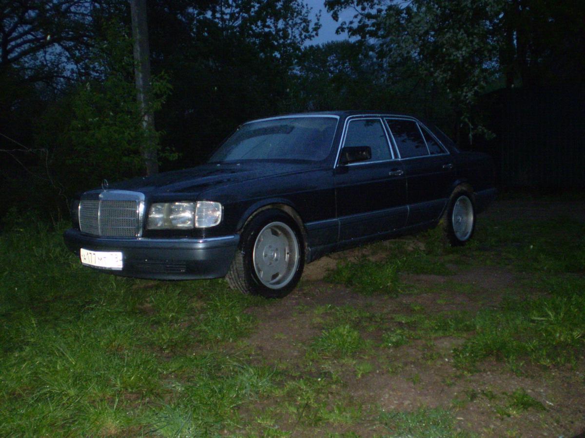

Отправлено 23 May 2018 - 00:26
9.5J ЕТ13 R17 245/45.
это размер как раз на 126, если сделать профиль ниже - будет меньше штатного, очень маленькие. если профиль увеличить - будет трактор.
зазор по кромке арки при поднятии рычага - примерно 12-13 мм
