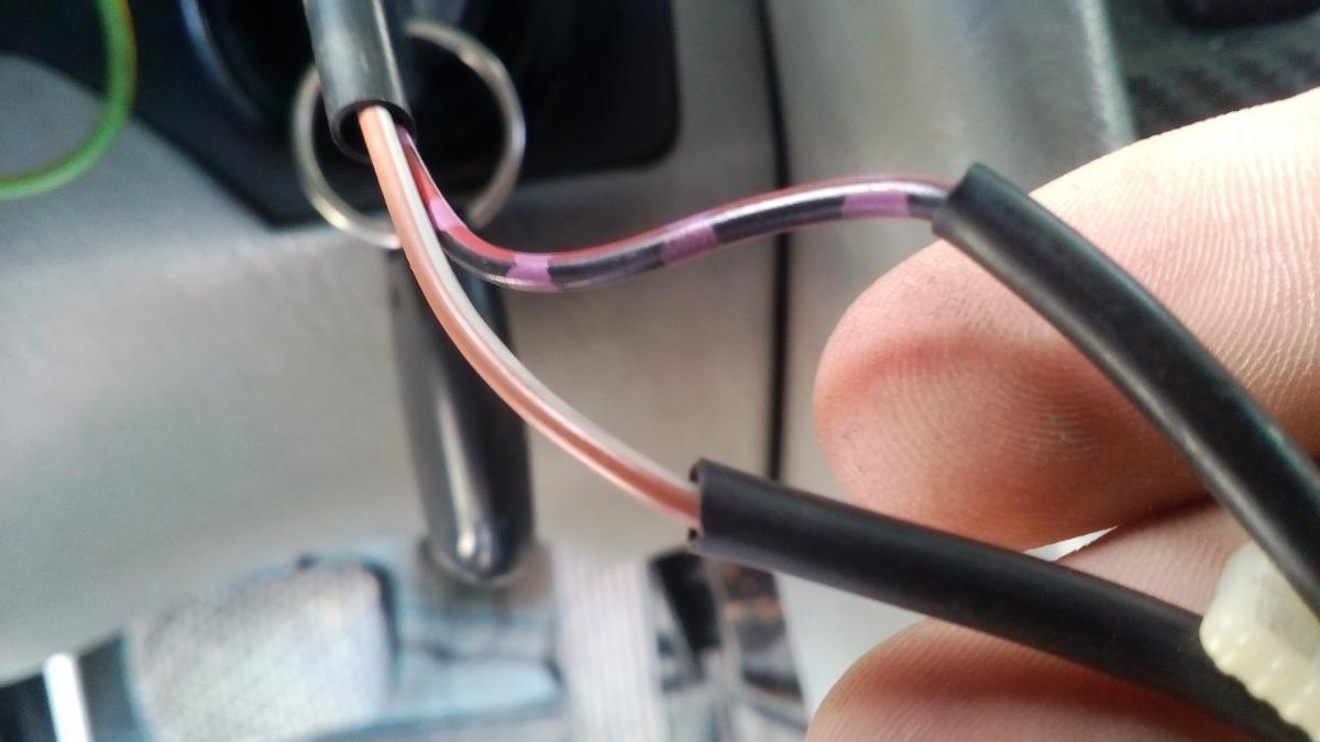

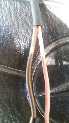

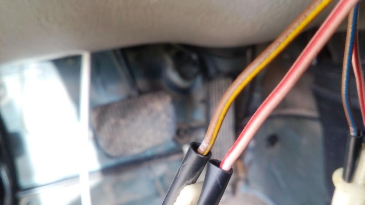

На выходных снимал приборку, разбирался с указателем уровня топлива.
Обнаружил 3 патрона без лампочек, патроны подходят в гнезда с правой стороны где ABS.
По цвету проводов, какой куда, определить не смог, т.к. на схеме приборки их нет, вложил фото
Так же вопрос, какие лампочки туда подходят?
И ещё, обнаружил плохие контакты лампочек поворотников и указателя низкого давления масла (кто-то ковырялся и сильно нагнул контакты ламп, они не сидят плотно)... что подходит чем можно заменить?

Роз/красн и кор/желт --- АБС
Черн/красн/сирен и кор/сер --- неисправность внешнего освещения
Роз и роз/желт --- индикация системы безопасности
Роз/красн и кор/син --- АСР, АСД
