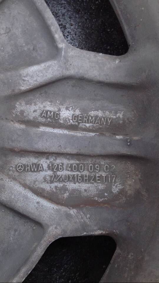

Добрый день, нашёл себе диски на мерс, подойдут ли по параметрам?
На 124 нет.

На 124 нет.
Почему? Если они на 124м стояли

Видимо стояли с проставками, на 124 и 126 вылет разный.
Привет братуха! Ну фиг его знает... Человечек говорит что стояли у него на сарае без проставок.. чесс слово не знаю.. но поставлю примерю, посмотрю как будет))

Можно ставить,но выпирать будут сильно.

Вот все пишут что выпирать будут, на сколько сильно? Арку я раскатывать буду по технологии amg думаю задевать не будут

По шинному калькулятору посчитал онлайн выход резины за арку колеса будет небольшим.
Вот что мне выдал расчет (Шина будет выпирать наружу на 29 мм относительно заводского. Диск будет выпирать наружу на 48 мм относительно заводского).
Потому что вылет не 124, а стоять они могли на чем угодно.

Стояли они на сарае, я себе пробовал ставить диски с таким же вылетом только другого вида, ничего не заливает вместе с резиной 215/55/16,резина выходит из за кромки крыла на 2,5см это норм, меня устраивает

Оно не задевает, но смотрится ужасно, както ставил ет 25, так они смотрелись убого пришлось продать.
