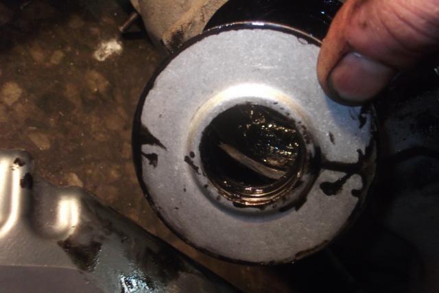

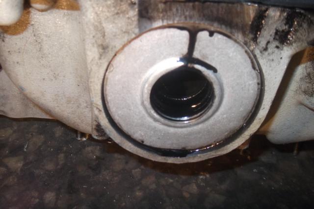

Нужна помощь, как она снимается, уже многое перепробовали, стоит плотно, а сломать не хочется(
Кенни kenni что прост снимаем, но как? через обойму?
Снимаем правое уплотнение, которое состоит из алюминиевого диска и двух резиновых колец, через которые и смешивались моторное и редукторное масла

Ха он вредный :)
Сьемником для обойм подшипников можно ,или если есть ломай ..
Там задача за края зацепить и тянуть,можно погреть стенки чутка

так и понял( др нет
вот думаю заменить кольцо там, но там сухо по большому кольцу, по внутренним только текло.

Да можно и заменить ,можно вымыть и на герметик его ,там давлений нет

чуток расковыряли его( будем заказывать наверно...
красота перемешанная =))

так замена колец уплотнительных, они ссохлись и стали твердыми
масло смешивалось

выточили диск и заменили колечки (оригинал)
