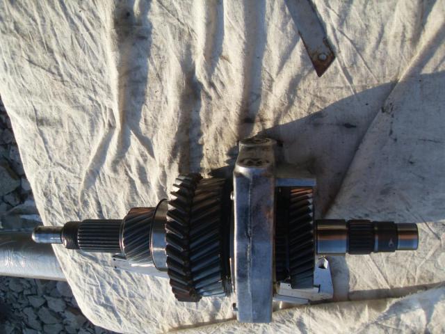

Коробка 717412 как снять шестерню 5 передачи
Лучший Ответ Кольянчик)) , 16 May 2018 - 21:03
шестерня пятой -крайняя слева на фото.вот всю эту конструкцию  и стучал :smile: эта шестерня держит остальные на валу.потому они же и сбивают(стягивают ее )при постукивании.но на холодную у меня по крайней мере не вышло их сбить.а вот чуток прогрев,за пару ударов сползала.в принципе ничего не повредишь особо при таком методе.только вот кроша писал что греть почему то нельзя...хотя я не понимаю чем вредит НЕБОЛЬШОЙ прогрев...и вообще,самому интересно каим это таким сьемником или каким образом ее можно снять иначе

Нужно добратся до подшипника а шестерня не слезает, сидит на шлицах очень туго. Греть страшно. Хочу попробовать при помощи съемника. Кто что думает?

я ее по моему нагревал горелкой и переворачивал вал со всеми шестернями и стучал о наковальню.пару сильных ударов и все шестерни сьезжали и сбивали эту.одевал также на горячую.одевается легко после нагрева
понял спасибо. С шестерней ничего не случится?

Греть нельзя. Съемником тянуть за шестерню 1 передачи. Лучше прессом. Ни в коем случае не тянуть съемником за саму шестерню 5-й.
за которую?

Мне тоже на прессе снимали, только отдельно шестерню, отдельно подшипник. Подшипник за проточку цепляли. Натяг там добрый.

а одевать её обратно как? греть или тоже прессом?

я ещё прогреваю и она спокойно одевается подогретая на холодный вал.можно строительным феном,можно положить на какую печкк,или железяку на мангал а ее на верх железяки,пусть полежит минут 20.воздействия огня нет в таком случае.она просто равномерно подогревается постепенно и расширяется чутка.и потом лёгкими постукиваниями одевается на вал
