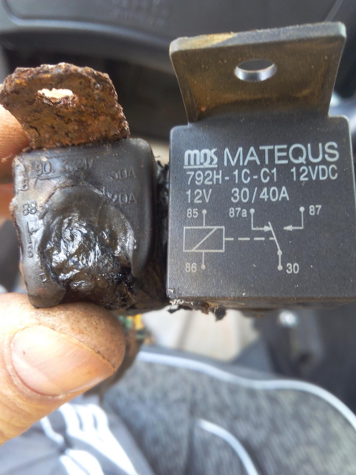

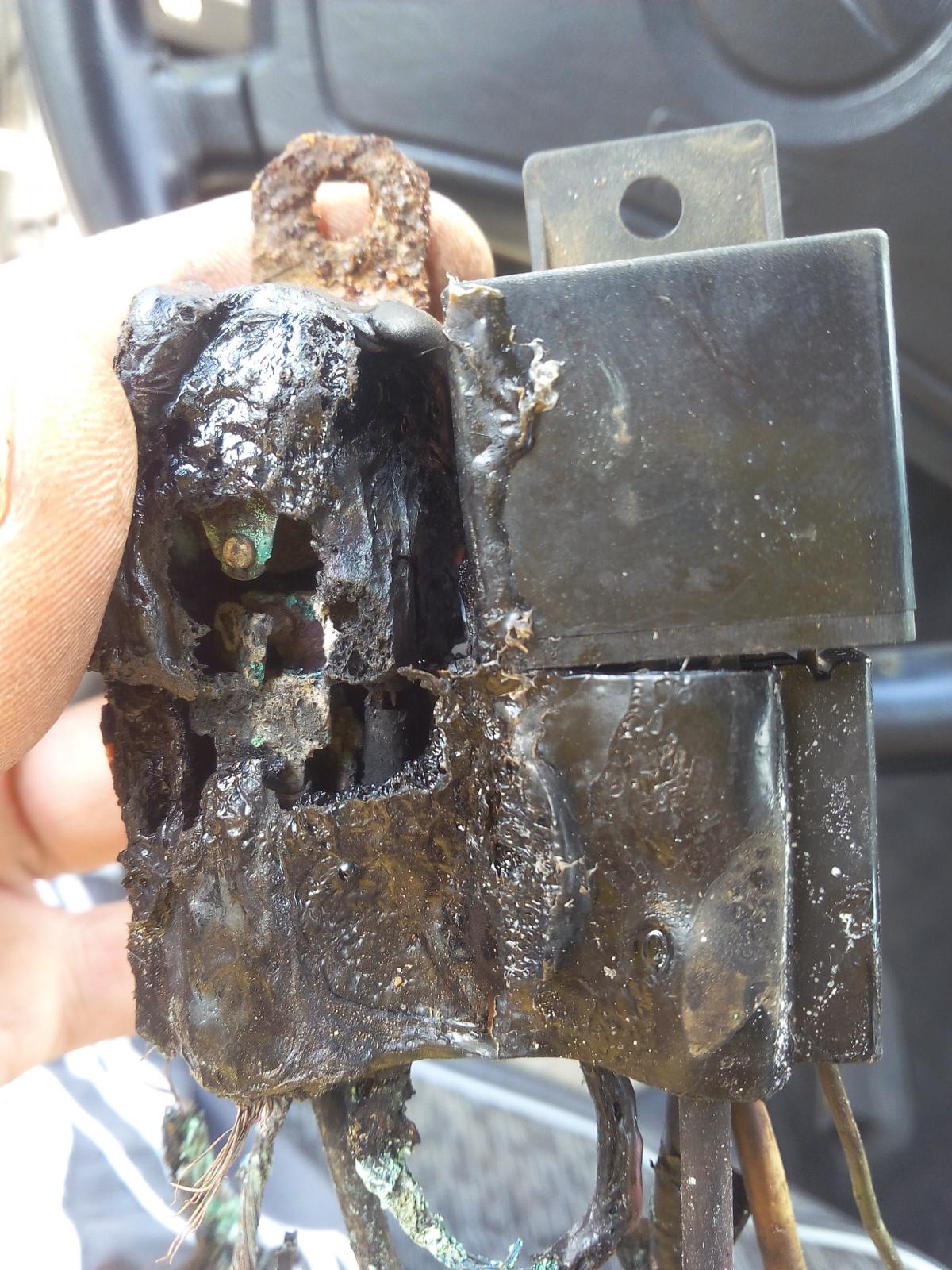

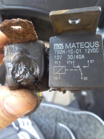

Ребята подскажите пожалуйста что за реллюхи находятся под водительским  ковриком, там их две штуки одна выгорела полностью а одна еще целая. Какая реллюха за что отвечает и по возможности номерок расплавленной либо вместо нее что можно впихнуть.

Колхозное творчество.
Безжалостно ампутировать вместе с проводами.
Места родной проводки, к которым они пришпандорены возвратить в первоначальный к заводскому вид.
Оставлением этого хозяйства рискуешь пожаром.

и самое главное при таком пожаре не сгорел ни один предохранитель.
Это еще более опасный колхоз. Это означает, что оплавленные провода напрямую от АКБ заколхожены.
Или жучок стоит.

для начала обрежь этот колхоз,это не штатные релюхи,что ими колхозили-х.з.Возможно это пытались сделать эл.привод сидух,для сигналки двух реле слишком много!

бывают и сигналки с двумя релюхами.смотря какое управление у машины центральным замком,какая сигналка и какая фантазия у ее установщика!есть  много вариантов установки на одном авто.у меня сейчас тоже 2 стоит.и во многих других авто на универсальных сигналках встречал с двумя
а сгорело судя по фото оттого что снила!провода зеленые,погнили.как правило на любой релюхе есть постоянный плюс.вот видимо от и коротнул на кузов или такой же оголенный провод массы
