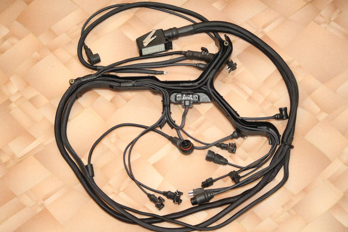

Поменяли косу, но не знаете распиновку? Или косу взяли с разбора?

Косу взял восстановленую.и не у тебя ли?парня Даниил зовут.свою старую отдал.

если как на фото, то моя работа)))
чего с ДМРВ медлите? уже пол года прошло...
