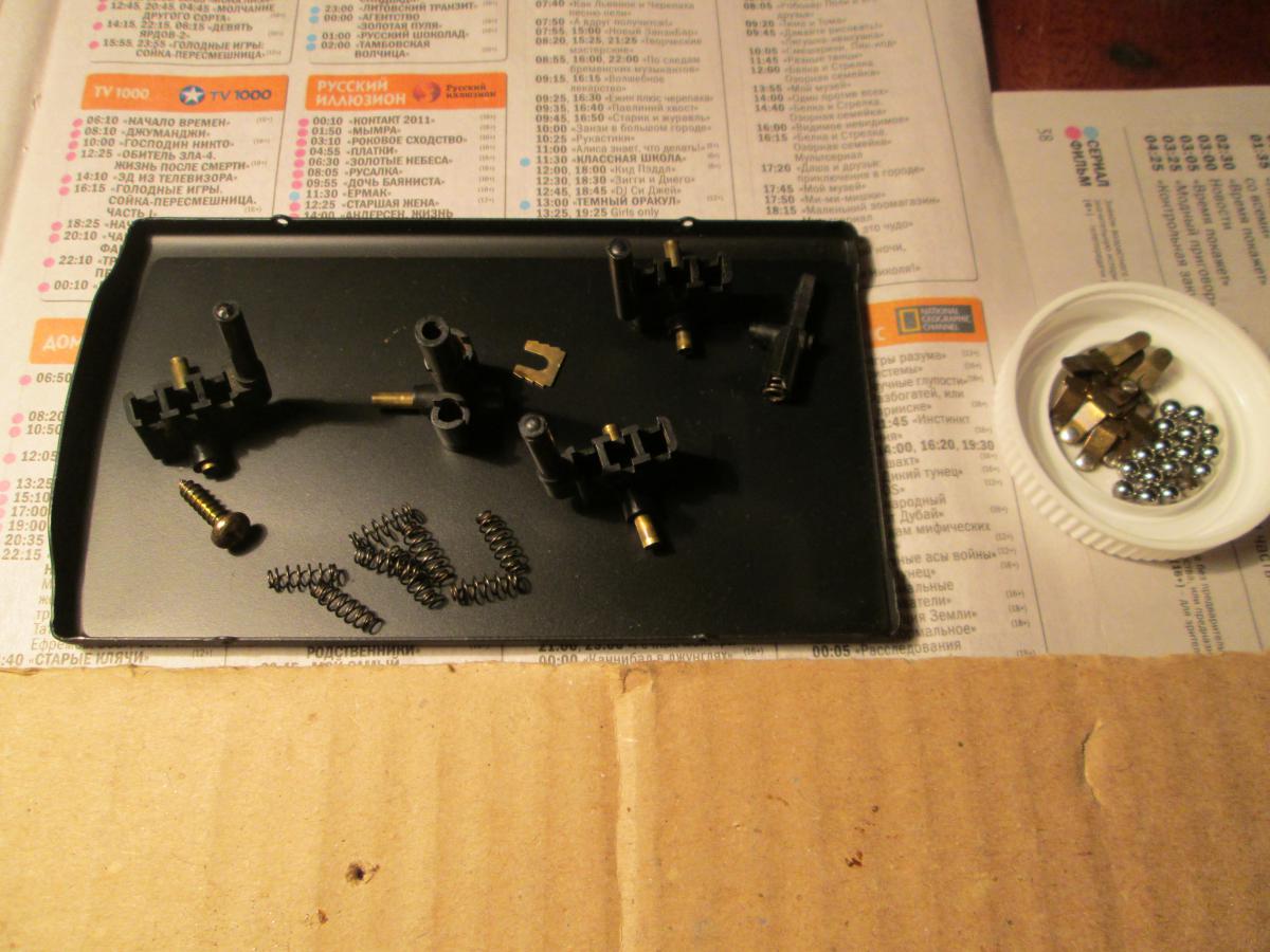

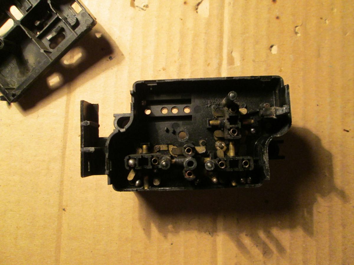

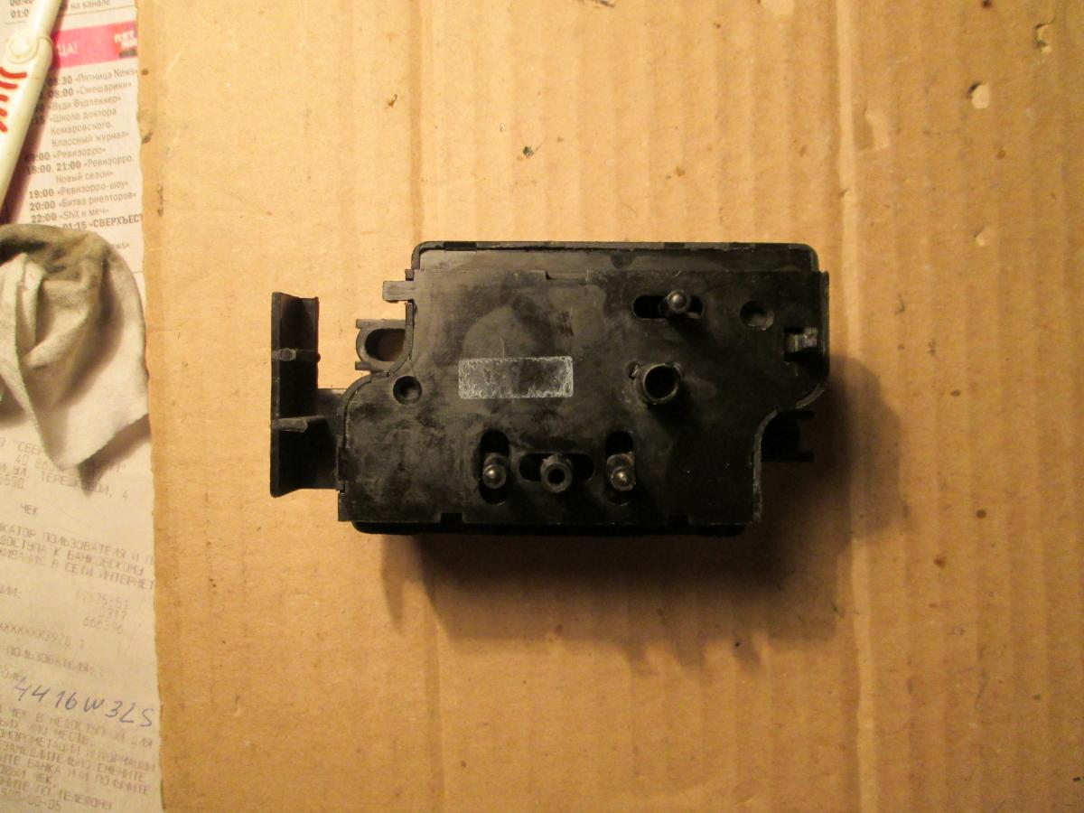

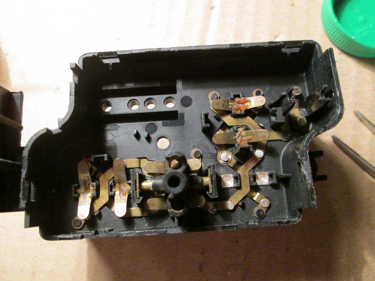

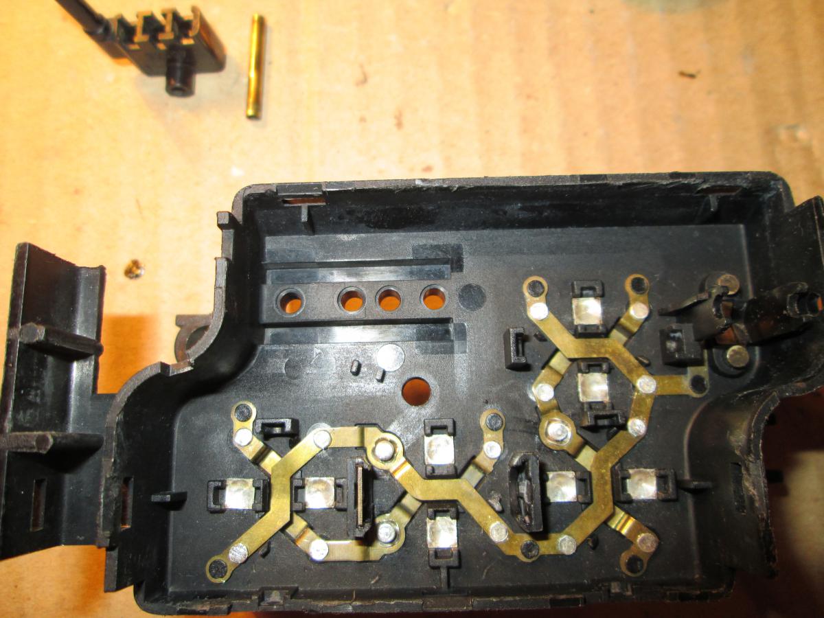

На 126 кузове нередкой проблемой является неисправность пультов управления электроприводами сидений. Проблема кроется в забивании переключателей пульта пылью, окислении и подгорании контактов, а также высыхании смазки. Покажу на примере пульта без кнопок памяти.
Для разборки понадобятся тонкие шлицевые отвёртки 2шт, пинцет, тряпка не оставляющая ворса, баночка для мелочей, надфиль, спирт этиловый и смазка консистентная.

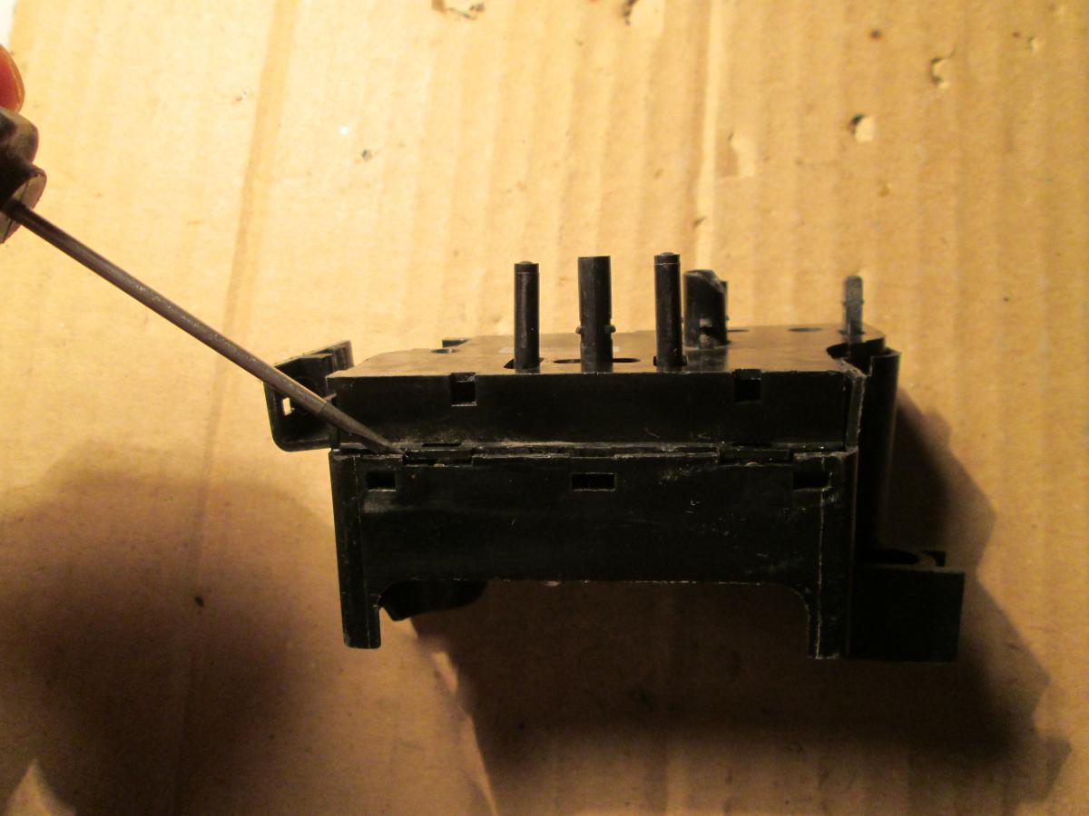

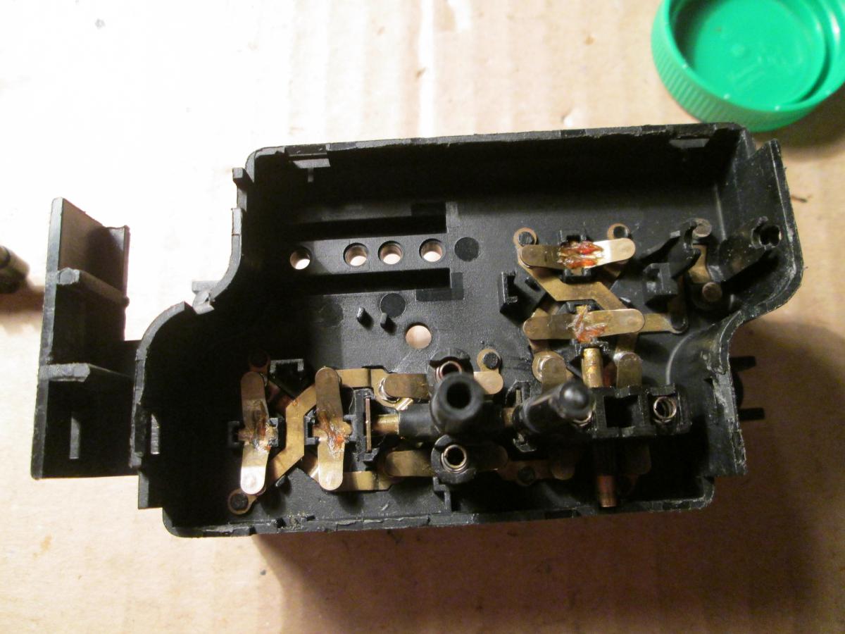

Вскрываем, запоминаем положение ползунов

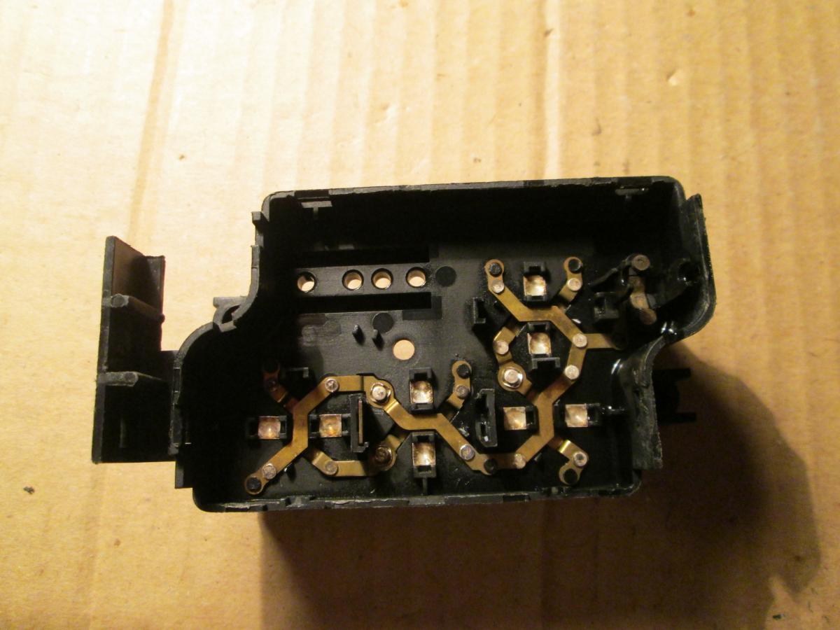

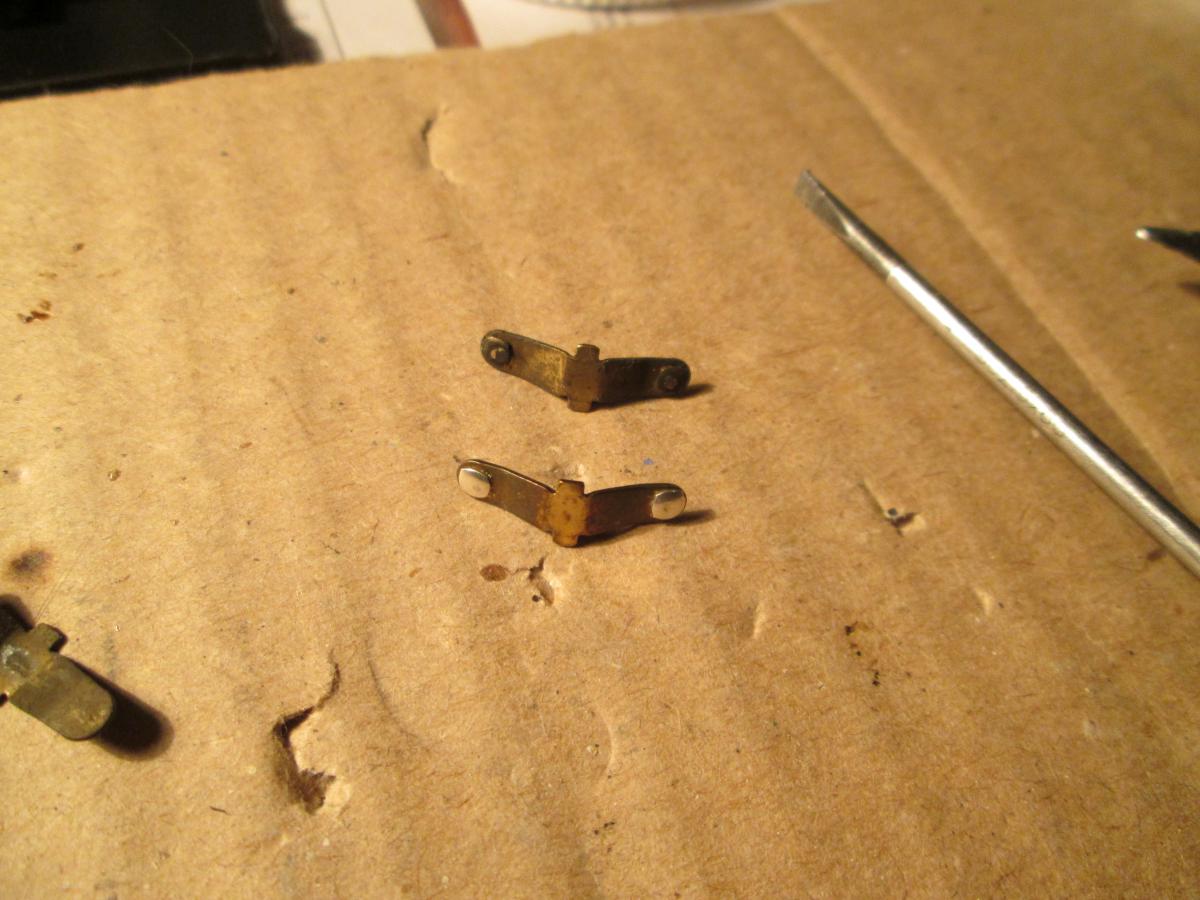

Чистим контакты, пружинки, ползуны и оси.

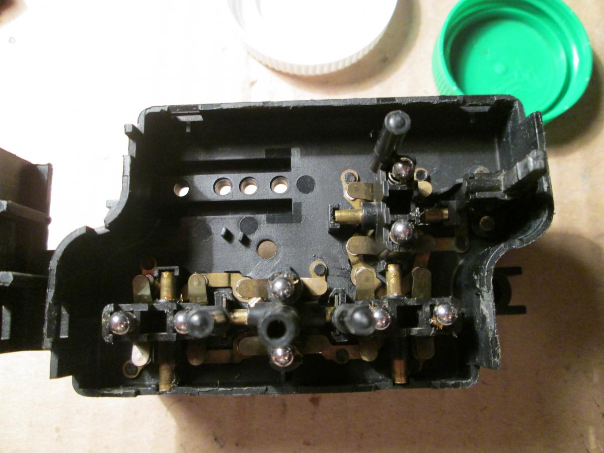

Под шарики и пружинки наносим немного смазки
Закрываем.
Далее надо проверить и поставить, но это проще пареной репы.
