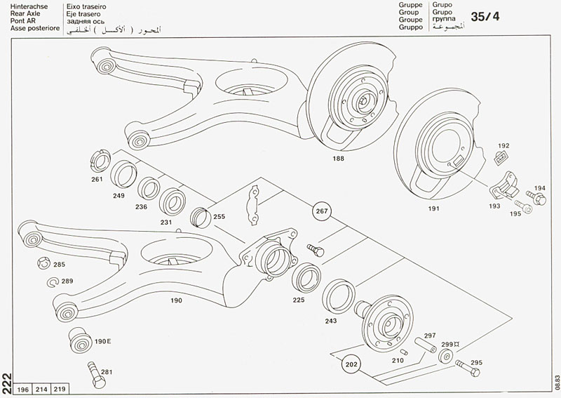

Первым делом проверить затяжку болтика №295. Сам попался на этом :smile:

обнаружился мертвый сайлент блок на балке справа, думаю причина именно в нем :))) сегодня будет ясно :)
