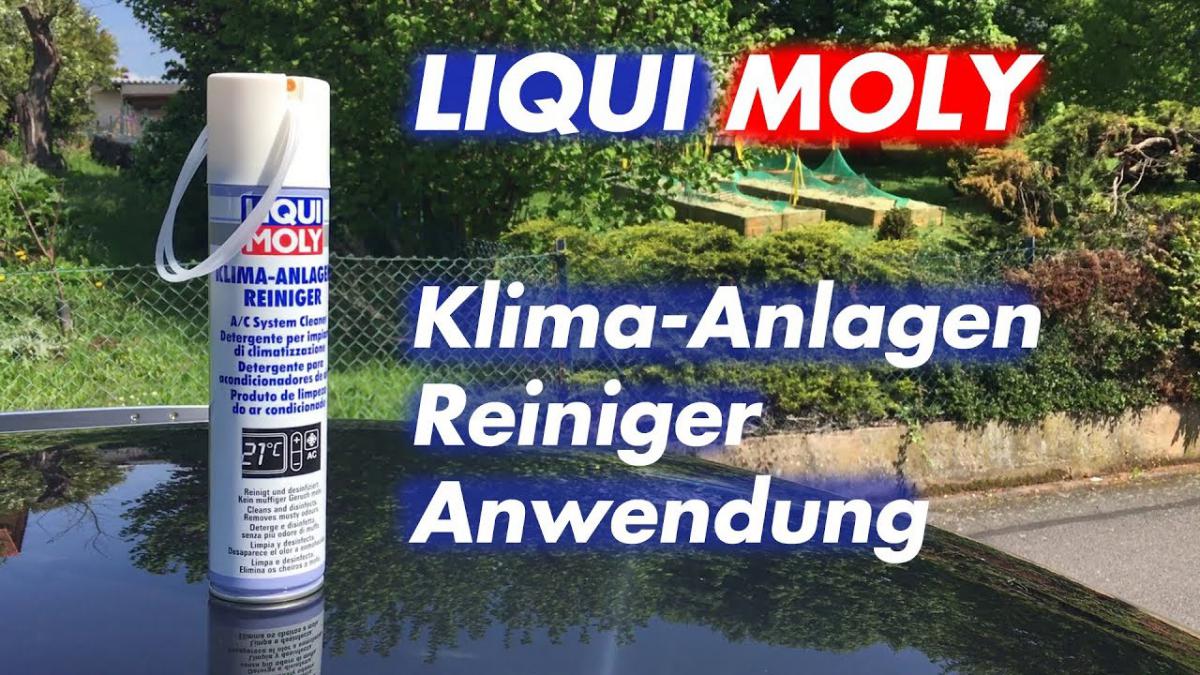

Подскажите ещё,как на этой машине избавиться от кислого запаха!я так понимаю есть различные присадки в виде спреев.куда их засунуть,в какую дырку?))как вытравить эти бактерии чтоб избавиться от запаха?

Отправлено 28 June 2018 - 20:06
Я лет пять использую вот это. Претензий нет.
https://liquimoly.ru...a_kondisionera/

Отправлено 28 June 2018 - 20:21
а куда именно в этой машине ее засунуть?я вроде как нашего стоки дренажные под боковой обшивкой в тонелях ног водителя и пассажира.но при включении кондея, оттуда почему то ни капли воды не показалось.на многих видео в инете смотрел что люди через дефлекторы запенивают.но в каких положениях заслонок?я в центральную как то пробовал похожим средством,но так и не смог протолкнуть трубку в глубь.такое чувство,что какие то заслонки мешают.а через боковые наверное тоже не вариант, слишком широкая торпеда по краям.не дотянется трубка.если только наращивать ее или через дренажные буду пробовать.а так спасибоЯ лет пять использую вот это. Претензий нет.

Отправлено 29 June 2018 - 00:42
есть специальные "гранаты" для обеззараживания системы кондиционирования в авто. использовать их стоит перед началом сезона ежегодно. баллончик стоит порядка 1000р.
я пользую Ликви-моли. поставил в ноги пассажира, завёл машину. включил климат на рециркуляцию и 10-15 минут куришь вокруг машины. потом ещё на пол часика открываешь все двери и проветриваешь. в машине потом несколько дней приятно пахнет яблочком или апельсинчиком...

Отправлено 29 June 2018 - 09:08
у меня я так понял рецеркуляция это переключение на угольный фильтр.или она тупо гоняет воздух через маленький паролоновый фильтр со стороны пассажира,что внизу торпеды?вопрос: если рециркуляция завязана с угольным фильтром,с ним можно такое делать,и не придется ли его менять после этого?цена на него не малаяесть специальные "гранаты" для обеззараживания системы кондиционирования в авто. использовать их стоит перед началом сезона ежегодно. баллончик стоит порядка 1000р.
