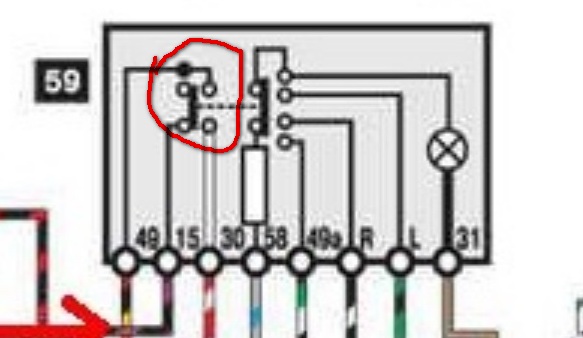

питание на реле поворотников идет через контакты включателя аварийки
я выложу схему и пожалуйста пальчиком в каком месте питание идет через кнопку.
вытащи его из гнезда, и повороты пропадут.
для того что-бы вытаскивать что-либо..необходимо изучить мат часть...и точно знать зачем ты это делаешь. Ну пропадут повороты на одной машине...а на другой нет...дальше ЧТО мы будет вытаскивать?

но есть один маленький ньюанс,на рисунке кнопочка не нажата..а нажимается она точно не в момент включения поворота..
как быть с красными стрелочками?)
В том положении на картинке, когда "кнопочка не нажата", замкнуты 15-49 и питание на реле поворотов поступает от зажигания через пред №6.
Когда "кнопочка" будет нажата, то замкнутся 30-49 и питание на реле будет поступать от АКБ через пред №9.
Если не нравятся красные стрелочки, то можно нарисовать их любым другим цветом ...

замкнуты 15-49
в таком случае согласен, на схеме плохо виден контакт 49-й ноги с переключателем..больше похоже что его нет).
