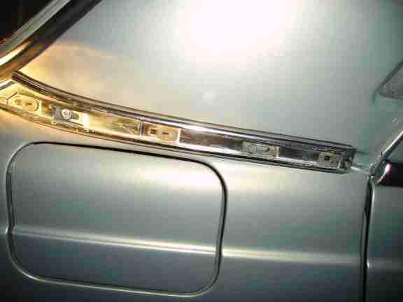

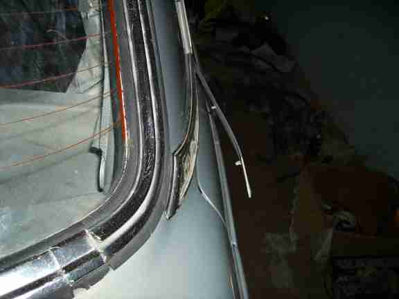

Я этот путь уже прошёл, потому как красился с полной разборкой машины,
короче разбирал до винтика.По ходу реставрируя что возможно. сейчас как раз не навешена часть молдингов и

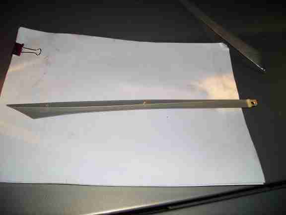

энта самая фиговина.Вобщем все очень просто=
чем нибудь тонким, лучше ножичком, аккуратно (лучше через ткань, чтобы хром не попортить)
подцепляешь внутреннюю окрашенную полоску внутри хромированной накладки с широкой! стороны и
оттягиваешь её на себя помогая ей соскочить тонкой отверткой, тоже через ткань.
Должна соскочить. Под ней два самореза которые держат хромированную накладку.
Завтра (точнее сегодня)сфоткаю скину фотки и станет тебе все понятно что делать. Поэтому не торопись. С молдингами нужна аккуратность
Если что ещё хочешь узнать стучи. Лучше на мыло novgorodez@yandex.ru =ибо сайт чтой-то последнее время подглючивает.Удачи в светлом начинании.

Вот оно какое
