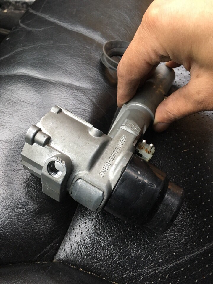

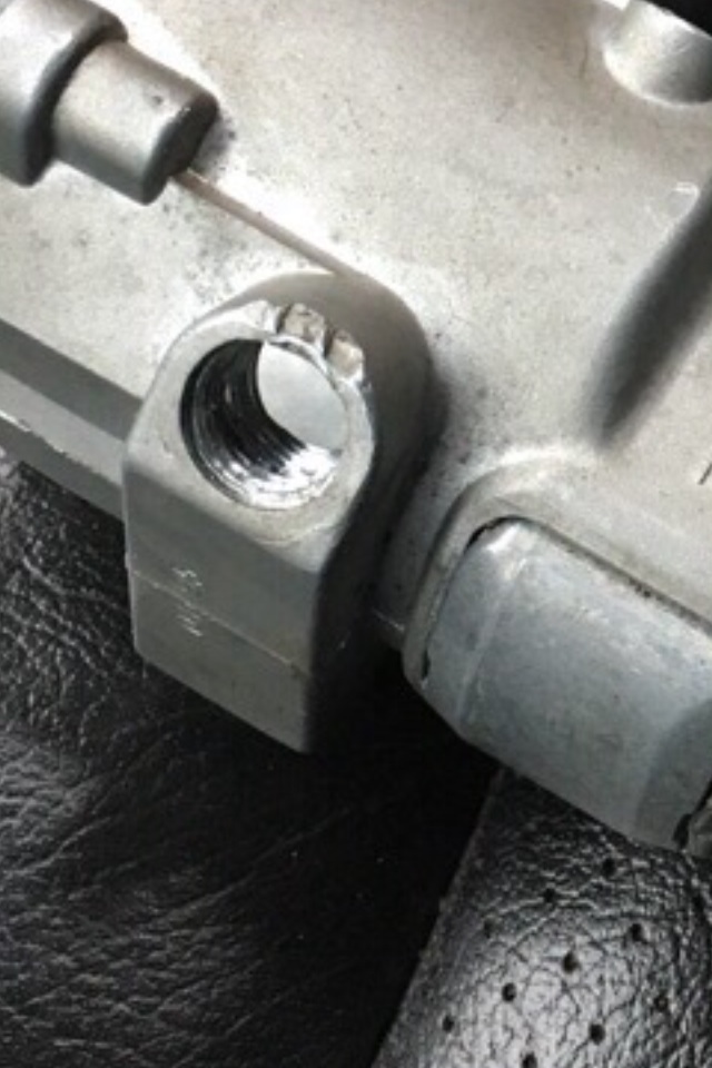

Подскажите пожалуйста, в зажигании что за отверстие под резьбу? Что туда вкручивается, не хватает этого элемента

#2 ОФФЛАЙН   DeMonZ79
DeMonZ79
  • Cообщений: 2048
  • Город:Одесса
Отправлено 12 June 2018 - 19:38
Тросик блокировки селектора акпп вроде

Для установки ик системы, он нужен? За что отвечает не пойму

Тросик блокировки селектора АКПП идет от педали тормоза к селектору --- снять с паркинга можно только при нажатой педали тормоза.
Этот тросик тоже блокировки, идет от АКПП на ЗЗ и не позволяет вынуть ключ из замка не поставив селектор на паркинг.
