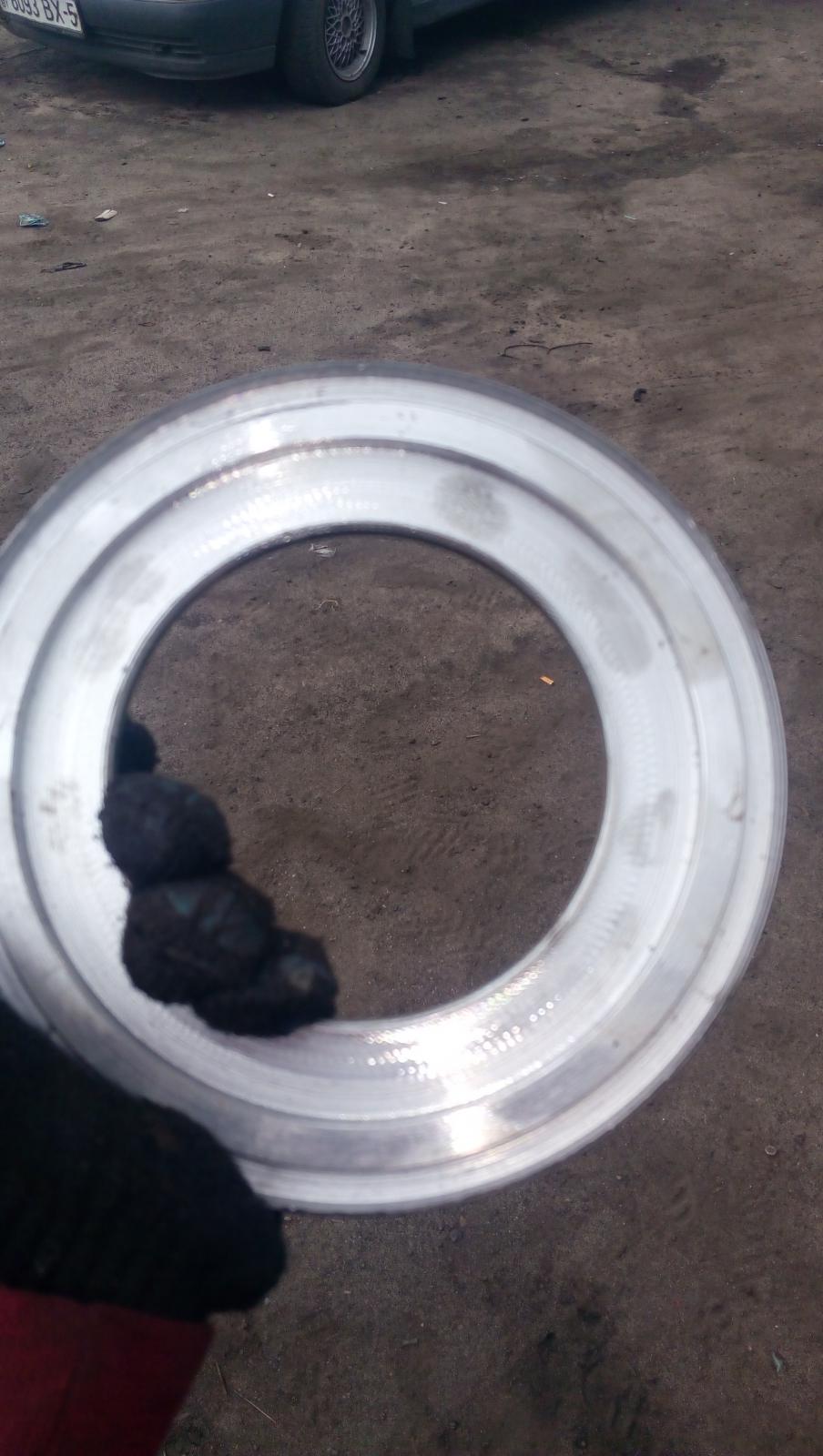

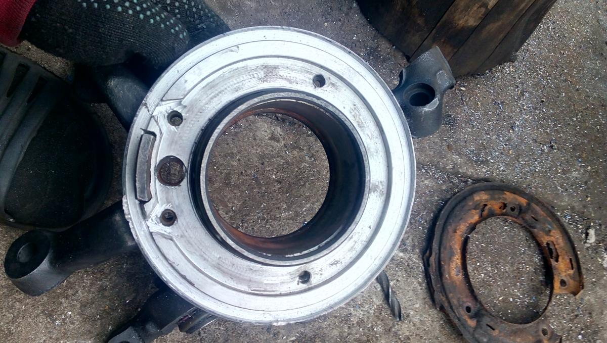

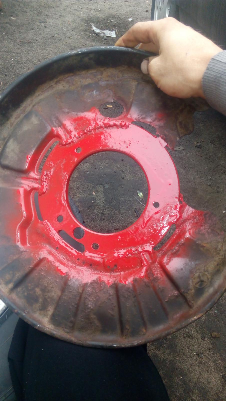

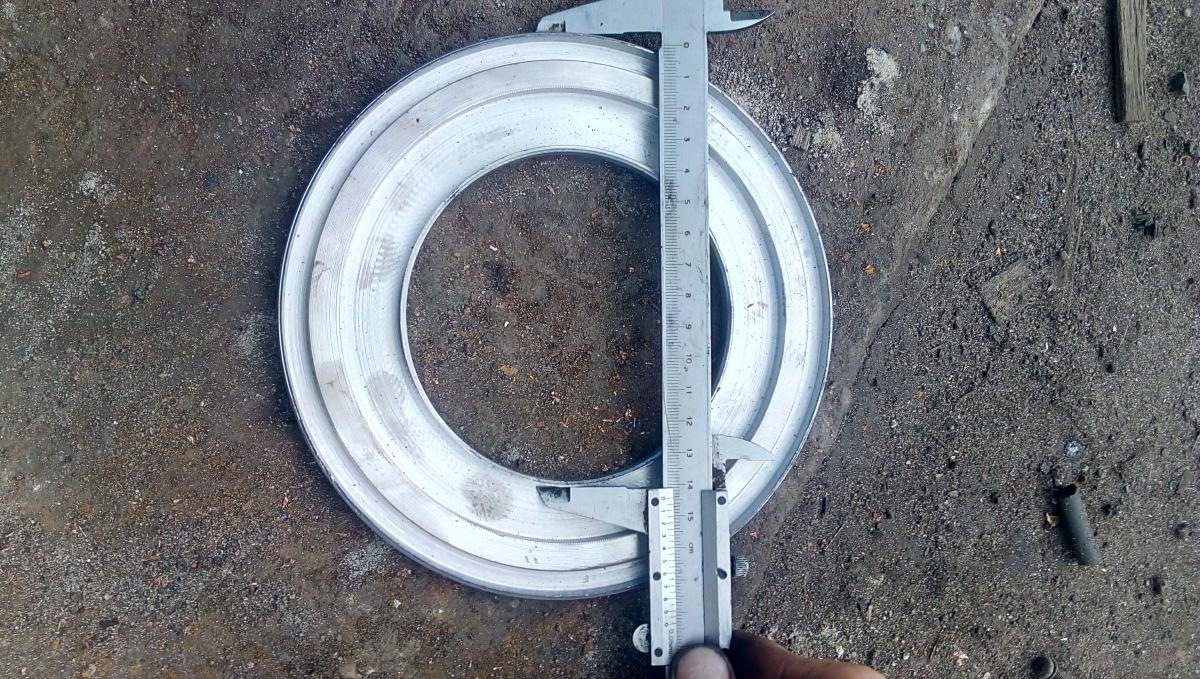

Привет.может кому пригодится.очередной колхоз со ссылкой на жабу которая поселилась во мне когда я узнал цену вот этой вот детали.щиток с задних ступиц мерседес.в большинстве Мерседесов они похожи.IMG_20180614_134045.jpg покумекав и узнав цену нового решил попробовать изготовить.меня достала эта проблема ещё со времён владения 124.они б.у.все гнилые.и подваривать уже бесполезно да и не к чему варить.основная проблема в том,что выгнивает та часть куда крепятся колодки ручника.из за этого последний не получится установить.у меня были куплены новые колодки ручника, комплект пружин и фиксаторов к ним,тормозные колодки и барабаны.и обидно да и не удобно было бы в этом случае остаться без ручника.отдал токарю старую площадку,объяснил на пальцах задачу.от него требовалось круглое кольцо нужных размеров.покажу на примере одного.вот так оно выглядело изначально.вот и некоторые размеры зафоткалIMG_20180616_134005.jpg IMG_20180616_134028.jpg IMG_20180614_133949.jpg IMG_20180616_134634.jpg IMG_20180616_134210.jpg IMG_20180616_134712.jpg IMG_20180616_134652.jpg есть и фото других размеров.если кого заинтересует,выложу больше фоток с размерами.далее разметил и начал засверливаться,подгонять под ступицу.IMG_20180616_140329.jpg IMG_20180616_141755.jpg IMG_20180616_152042.jpg IMG_20180616_152031.jpg далее изготовил две полоски под крепление колодок ручника.туда,куда вставляется пружинка прижимающая колодки к площадке.впоследствии их приварилIMG_20180614_155331.jpg IMG_20180614_155350.jpg далее отрезал от своей площадку и приварил к новому кольцу.вот уже фото готового продукта.пшикнул остатками термо краски для суппортов.тут уж кто на что горазд.красьте,шлифуйте и обрабатывайте на свое усмотрениеIMG_20180615_104215.jpg IMG_20180615_104229.jpg и вот уже в конце после установки ручника и сборкиIMG_20180616_134854.jpg IMG_20180616_134832.jpg ручник стал без проблем,все работает.и колхоза нашего не видно

я видел цены на 124.на них да, можно купить и выбор есть и цена терпимая.со 140 все сложнее.я даже рассматривал как вариант покупать от 124 и вырезать также оттуда середину.они одинаковые в части колодок
а заготовка пачем и от ч его?
бесплатная.кусок металла нашли на территории предприятия.естественно нужен был толстый лист.резаком газовым вырезали с запасом.а дальше в станке сгонялось до нужного размера.так что заготовка бесплатно.токарь тоже уже давно "прикормленный".мог и бесплатно сделать.но я ему всё равно заплатил.дал 20 баксов,или 40 рублей белорусских.а дальше все сам.пол дня работы со сверловкой,подгонкой.приварил сам у знакомого полуавтоматом минут за 15.ничего сложного нет.главное заготовка, остальное бесплатно.зато сейчас знаю что несколько лет отпашет и как обычно пружины не поотваливаются и шергатеть ничего там не будет

хотелось что то покрепче жестянки.чтб не сгнило от нашихсолей за два три сезона или зимы.кузов около двух тонн.если вдруг забудешь и с ручником проедешь,чтобы их случайно не деформировало.да и после станка все таки вся прилегающая к колодкам и ступице поверхность в одной плоскости и нет риска что колодки будт неравномерно прижиматься или тереться о диск
