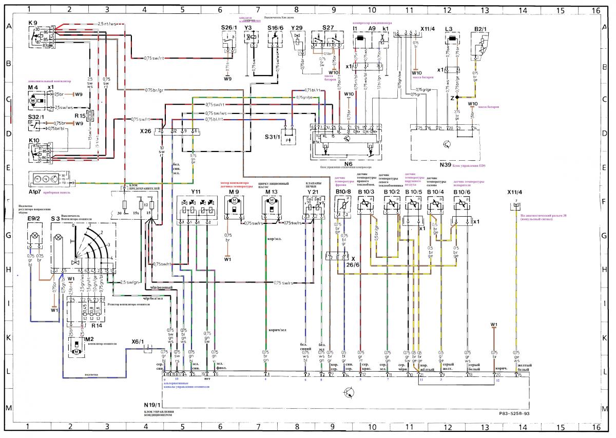

Победили, но на 2 скорости включается
Где такую схему найти, четкую, плохо видно надписи
VIN WDB1240421B989006

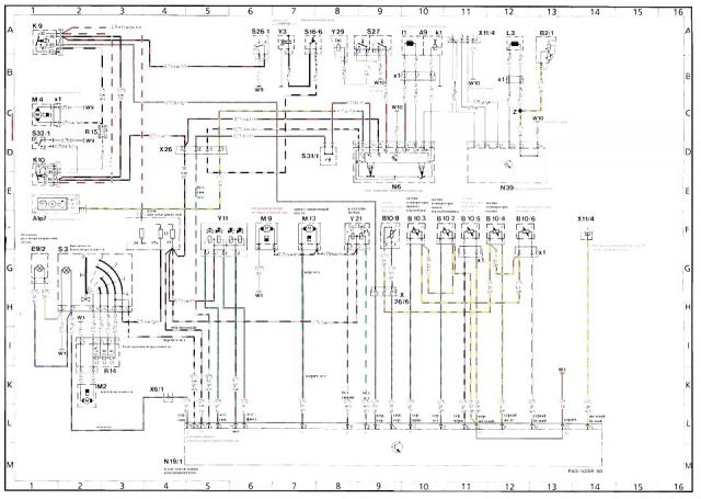

#16 ОФФЛАЙН   MakTM
MakTM
  • Cообщений: 237
  • Город:Ростовская Обл.
    W124/124.023
Отправлено 21 June 2018 - 12:52
https://cloud.mail.r.../BHJK/6YNZhapYi
Сообщение отредактировал MakTM: 21 June 2018 - 13:17
