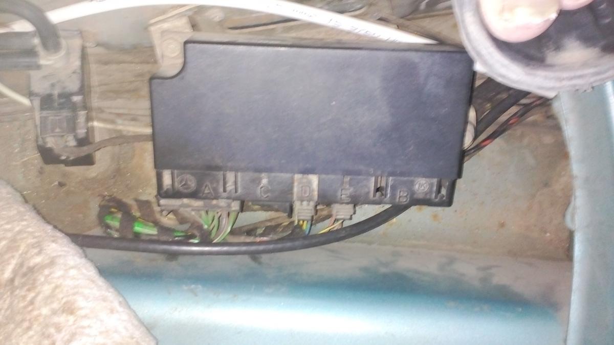

W-124, что за блочек?

Под задним сиденьем, слева...

#2 ОФФЛАЙН   KOTYARA
KOTYARA
  • Cообщений: 4523
    Мерседес
Отправлено 26 June 2018 - 12:24
Управляет он стеклами
#3 ОФФЛАЙН   Dimon KZ
Dimon KZ
  • Cообщений: 162
  • Город:Атырау
    WDB1240261B439975
Отправлено 26 June 2018 - 12:26
Стеклоподъемником?
#4 ОФФЛАЙН   alex37
alex37
  • Cообщений: 1876
  • Город:Иваново
    w124 2,0D WDB1241201B838923
Отправлено 26 June 2018 - 12:59
Стеклоподъемником?
блок комфорта , стеклоподъемники, люк если есть , закрытие открытие всего этого от личины ключа
#5 ОФФЛАЙН   Dimon KZ
Dimon KZ
  • Cообщений: 162
  • Город:Атырау
    WDB1240261B439975
Отправлено 26 June 2018 - 15:46
Т.е. если у меня штатно отсутствует электролюк и привода задних окон, то это только управление приводами спереди?
#6 ОФФЛАЙН   alex37
alex37
  • Cообщений: 1876
  • Город:Иваново
Отправлено 26 June 2018 - 16:40
да

#8 ОФФЛАЙН   KOTYARA
KOTYARA
  • Cообщений: 4523
    Мерседес
Отправлено 27 June 2018 - 21:50
А в свободные разьемы можно воткнуть при желании все остальное
#9 ОФФЛАЙН   Dimon KZ
Dimon KZ
  • Cообщений: 162
  • Город:Атырау
    WDB1240261B439975
Отправлено 28 June 2018 - 09:04
У меня не управляются задние "подзатыльники".... т.е. если искусственно создать разряжение в их трубочках то всё ОК, а от кнопки не управляются.
Этот блок тут имеет место или ни при чем?
#10 ОФФЛАЙН   Sergey_W124
Sergey_W124
    Форумчанин
  • Cообщений: 3053
Отправлено 28 June 2018 - 09:13
Блок комфорта не при чем. Подголовники --- рядом стоящий клапан с трубками.
Подголовники откидываться будут только при работающем моторе, от вакуума.

#11 ОФФЛАЙН   Dimon KZ
Dimon KZ
  • Cообщений: 162
  • Город:Атырау
    WDB1240261B439975
Отправлено 28 June 2018 - 09:32
Т.е. надо убедиться в наличии разряжения на входной трубке и подаче (управления) + от кнопки?
#12 ОФФЛАЙН   KOTYARA
KOTYARA
  • Cообщений: 4523
    Мерседес
Отправлено 28 June 2018 - 10:32
И еще если машина с электоршторой то она должна быть полностью опущена ,иначе они не сложатся
#13 ОФФЛАЙН   Dimon KZ
Dimon KZ
  • Cообщений: 162
  • Город:Атырау
    WDB1240261B439975
Отправлено 28 June 2018 - 10:47
Шторки штатно нет.
#14 ОФФЛАЙН   Dimon KZ
Dimon KZ
  • Cообщений: 162
  • Город:Атырау
    WDB1240261B439975
Отправлено 10 July 2018 - 09:47
Тогда ещё один вопрос...
Данный блок должен отвечать за закрытие передних стекол при закрытии ЦЗ от ключа или от сигналки?
#15 ОФФЛАЙН   Леонидыч
Леонидыч
    Запчасти и ремонт.
  • Cообщений: 7458
  • Город:Подольск
Отправлено 10 July 2018 - 10:38
кнопка подголовников работает только на складывание, поднимаются они только вручную
да
если сигналка нештатная этого может и не быть
закрой ключом и задержи его секунд 20 в положении закрыть, стекла должны закрыться

#16 ОФФЛАЙН   Dimon KZ
Dimon KZ
  • Cообщений: 162
  • Город:Атырау
    WDB1240261B439975
Отправлено 10 July 2018 - 10:44
да
Спасибо!
Сигналка нештатная, буду читать схему....как их сдружить.
