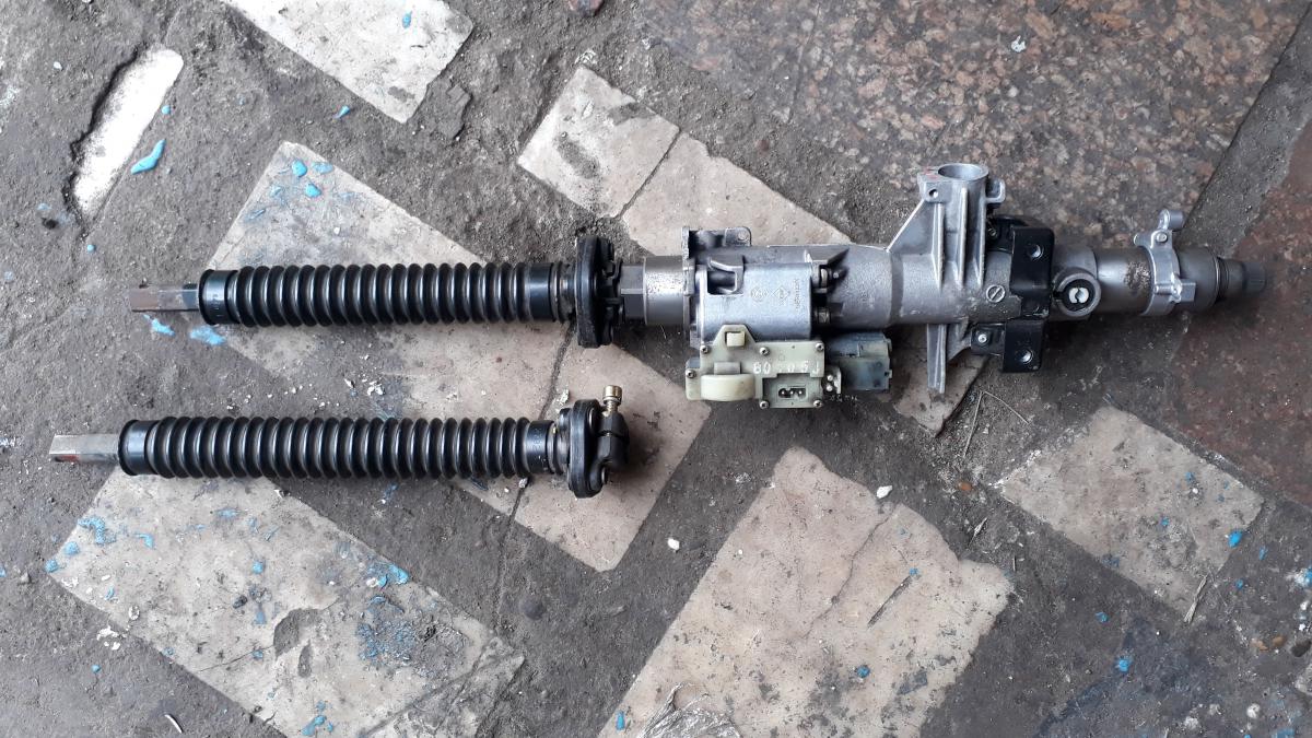

Не могу понять старая из за концевика получается длиннее, а новая электро не достаёт до редуктора??? где я ложанулся?

рест до рест....электро не электро...Все разные)

а какая разница в рестайле и дорестайле?

По длине не отличаются рестайл от дорестайла. Также как и с памятью и без памяти. "новая" колонка точно от 124-го?
основная разница в том, что рестовая предназначена под шлейф, а дорестовая только под простой подрулевой и кольца на руле.

А по длине все рейки одинаковые?
из-за этого разница по длине и есть.
получается я эту рейку ни как себе не поставлю?
Получается я это колонку не как себе не вкорячу? нужно только искать электро дорестайловую...?
да. колонку поставишь, а вот старый подрулевой и руль не совместишь.
руль новый есть подрулевой то же.  вся проблема в том что когда её ставили она не достаёт до редуктора 5 см. по креплениям встала нормально но не достает концевик.

ну так поставь гофру длиннее. они тоже разные.
я у себя на 123-м весь этот секс проходил. когда руль с подушкой ставил от 124-го.
Да тоже об этом подумываю только нужно болты или клепки с умом подобрать, а то рулевое как ни как)))
