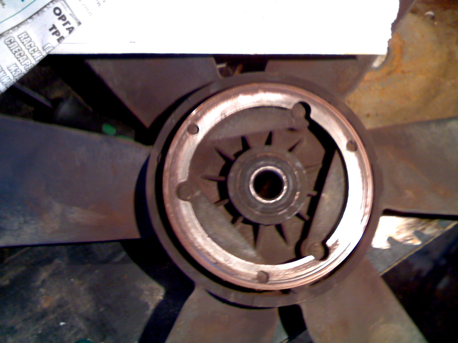

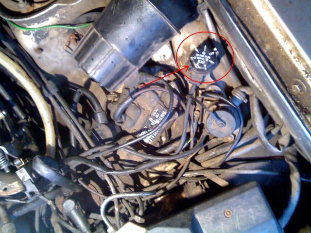

Доброго времени суток - уважаемые знатоки!
несколько вопросов имеет место быть. Мозгов своих только хватило, полазив по форуму, сделать с машиной следующее:
Стабильный холостой ход ( у прогретой машины), починена печка, починена подсветка внутри салона всего ( ничего не работало), заменены фари вонарей ( перед и зад полностью), перестала кушать по 20 литров на 100 (щас около 13-14 в смешанном цикле), не бежит нигде тосол, работает центральный замок.
Это предыстория, машина ко мне попала в плачевном состоянии - щас нормально все кроме - вот вопросы!
1) Холодная заводится с трудом ( с педалью газа, прогреется - работает стабильно). Предполагаю, что дело в обогреве впускного коллектора ( крышка трамблера и провода заменены). Нашел ДЖОТ, снимаю с него проводок - никакой реакции - махина заводится и стабильно работает, кирдык или ему или проводу?
2) Пара фотовопросов :)
за что отвечает? чем управляет?
что делает? :)
Если я прально понимаю, вентилятор должен срабатывать при определенной температуре, но в одном колхозном сервисе видать ( машина была еще у друга), сказали, все это фигня и теперь вентилятор пашет постоянно - между самими лопостями и там где он сидит, ничего нет, наверно что то должно быть? есть ли фото, что было убрано? А то засада, холода наступают, греть машину по пол-часа не улыбается...
Как видно на фото, стоит какой-то датчик - кто он? :) еще видно, что один из проводов данного датчика обрезан и болтается, еще видно, что есть какоето отверстие с резьбой - что-то наверно было?
Трехконтактный датчик, на одном контакте висит провод - температуру кажет на стрелку, 2 свободных контакта - что там должно быть?

2. номер на корректоре точно не рассмотрел но похоже 014 545 71 28 - это корректор КЕ, он должен стоять около ЭБУ (за аккумулятором), а у тя он стоит вместо корректора EZL у которого должны быть кроме цифровых обозначений режимов еще S - езда на хорошем бензине и N - езда на плохом бензине - возможно эту фишку ты найдешь в другом корректоре... поменяй местами, здесь поставь на S, а около ЭБУ на 1

4. с муфтой не понял - чем она щас заблокиована? ты ее при выключенном моторе можешь прокуртить ? если да. а при включении зажигания она блокируется, то значит питание приходит на электромагнит, т.е. патание на нее идет напямую минуя датчик
5. на твоих фото есть 2 датичика включения электромагнитойно муфты. родной 3-х контактный, один контакт на приборку, а те 2 свободный это управление муфтой, видимо сдох датчик и влаелец не захотел покупать родной 3-х контактны и купил 2-ух контактны с красной попой только на муфту и врутил его сбоку... в прицнипе ниче стращного только я не понял почему там колхоз в проводах, может родная фишка туды не дотянулась и ее разобрали и удлинили...
вообще схема просто - плюс через 10-ый (вроде бы) предохранитель идет на датчик, а со второго контакта датчика идет на муфту, а второй конец муфты на массе...

2) У меня стоит 2 таких корректора - тот что за аккумулятором ( стоит у меня на двоечке) и этот - на фото. Тот что за АКБ - понятно, вот этот интересует - что могет делать ( провода в кучу и куда идут - не видно)

4) Вентилятор крутится свободно, то есть при работающем двигле можно спокойно поймать рукой- ниче не держит ее, вот интересует - что нить между муфтой и ветилятором что нить должно быть? Я просто не в курсе, как должно быть , ну там пружына какая, или прокладка? - Или вот так просто - вентилятор, муфта, болт их соединяющий?
5) :) Логики тогда прежнему влательцу не хватает.... Проще купить такой же датчик, как и был и вкрутить в прежнее место! :) чем новую резьбу нарезать - а дырка рядом с датчиком с красной попой - это по ходу неудавшееся отверстие ?
это октан корректор, просто у тя фишка стоит от корректора КЕ... на родном будет S и N , вот когда его поставишь то сможешь корректировать УОЗ от вида топлива, типа постоянно ездишь на S , а когда лажей заправился и детонацию услышал на N переключил... какой номер фишки за аккумулятором?

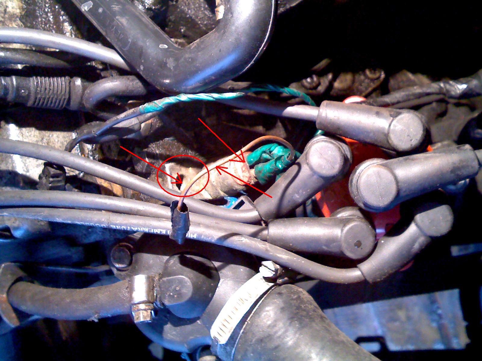

да вроде у тя все ок, т.е. ниче там такого быть не должно.
закороти контакты датчика при включенномзажигании - услышишь щелчок и муфта притянется к шкиву и хрен ее провернешь...
там оно штатно было, например у меня там одноконтактный ДТОЖ на приборку стоит...
вроде у меня тоже есть такое отверстие, типа штатное.... посмотри в теме фотоинструкция - там мотор более древний но отверстия в башке под датчики в тех же местах

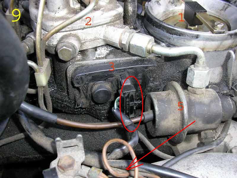

Еще вот какие вопросы появились ( тока щас заводил - опять пот капот заглянул)
1) нашел разъем таккой-же как и на резистор расходомера воздуха одевается одевается вот тут ( чуть ниже и за этим проводом):
Так вот - если его скинуть на работающем двигле, а потом одеть назад, то поднимаются обороты, причем по ощущениям - тыщ до 2-х, и снимаю разъем с резистора - махина не реагирует. Если одеть все назад, и потом снять разъем с резистора - махина глохнет. О чем нить говорит? или я херней занимаюсь - не туда полез?
При заводе с бензином все нормально, т.к. в течении многократных попыток завода им пахнет сильно, то есть его льет :)
Часа 3-4 жду, что бы машина остыла и попробую замкнуть 30-87. Кстати напрямую? или резистором каким нить? Посмотрю, что будет

есть такой рзъем, он от датчика ДПДЗ (2 кнопки, одна ХХ вторая полной нагрузки),
http://www.oldmerin....showtopic=17118
причем на 3-х контактный разъем ДПДЗ приходит 4 провода, а на потенц 3. так же мона проверить напругу на каждой ножке кажного разъема относительно мотора (кузова), при отключенном разъеме и подключенном...
там посмотрим.
на ХХ можешь тестить
по октан - корректору поставь по уму, как в теме написано http://www.oldmerin....h...ic=4867&hl=

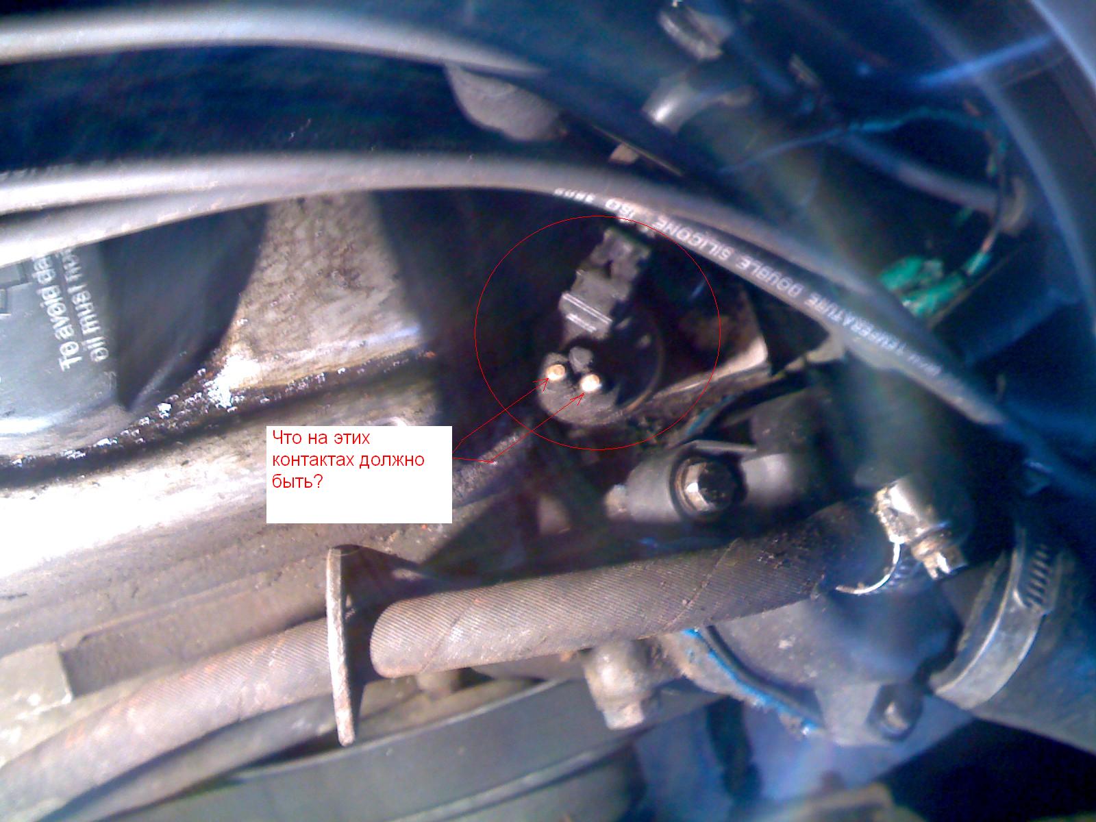

нашел какой то провод, подключается снизу в районе клапанной крышки где то ( так какой то штырь) может и не туда,
но вообщем тема такая... - если скинуть провод с ДТОЖ - на этом проводе "0", если провод на ДТОЖ одеть - на проводе 12 вольт, и если он сидит на этом штырьке - то клема начинает дымить. Просто эта клема мне показалось, только на этот штырь и одевается ( не увидел я куда еще можно дотянуть).
Находится этот штрырь.... если смотреть на двигло со стороны левого крыла - и клапанную крышку попалам поделить - примерно на середине. Над 4-мя круглыми заглушками в стенке двигателя. Точнее не могу объяснить , а штырек вниз, и штекер висит гловой вниз.. так примерно :)
это пластина обогрева коллектора.
http://www.oldmerin....h...=12644&st=5
но она никак не связана с ДТОЖ, просто потому что для нее отдельный датчик, и плюс к тому питалово подается только после попытки запуска мотора. Если пластина обогрева умерла, то ставь корректор КЕ (около ЭБУ) в положение 7 и будет у тя нормальный прогрев мотора (ЭБУ бензы добавит)
