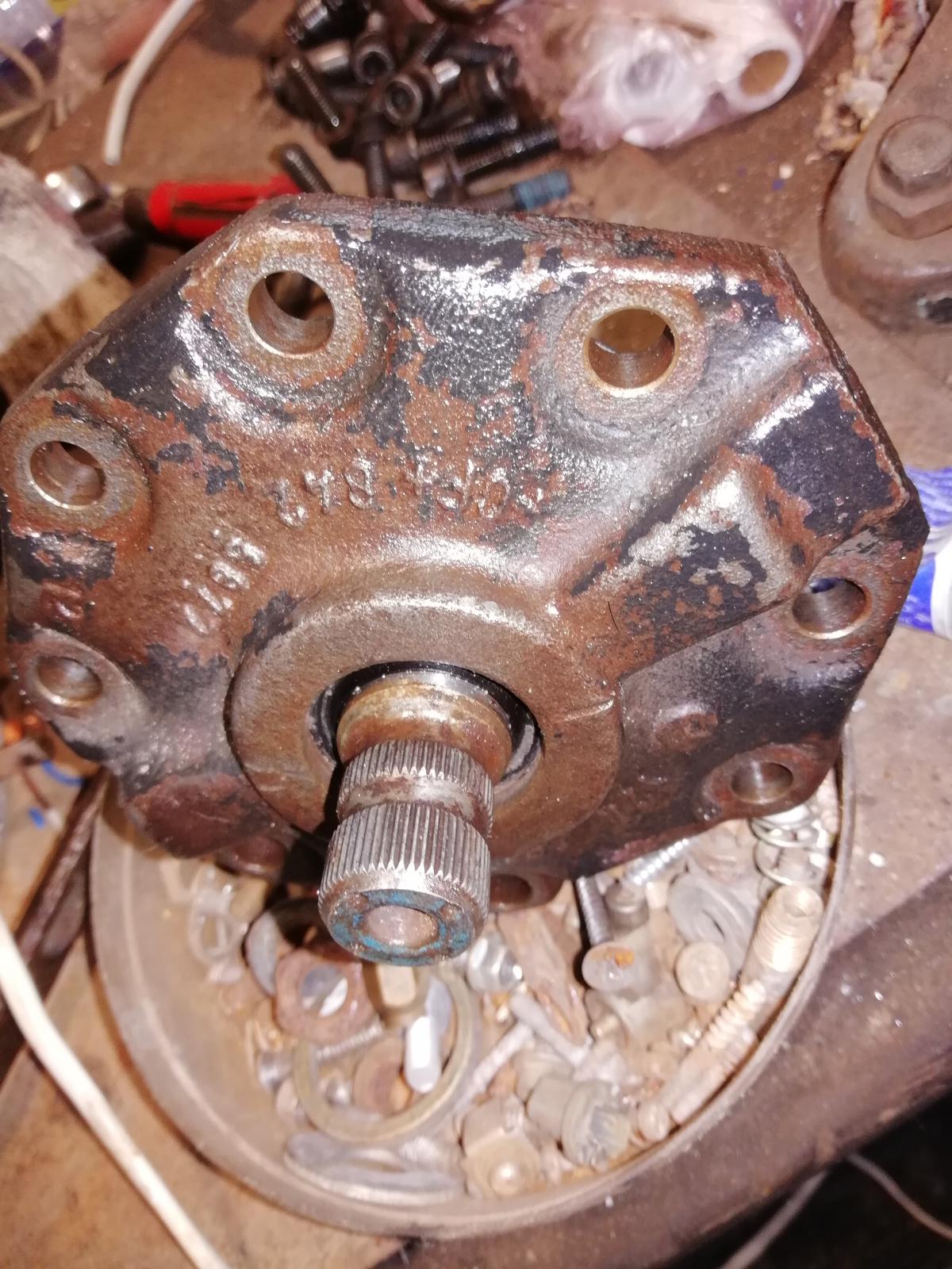

Ребят, подскажите как поменять маленький сальник в крышке рулевого редуктора на 124. Как разобрать ее и выдернуть вал чтобы долезть до сальника, что должно открутиться тут?
#2 ОФФЛАЙН   sheremet
Отправлено 15 July 2018 - 10:36
откручиваешь гайку, вынимаешь шток и меняешь сальник с внутренней стороны.

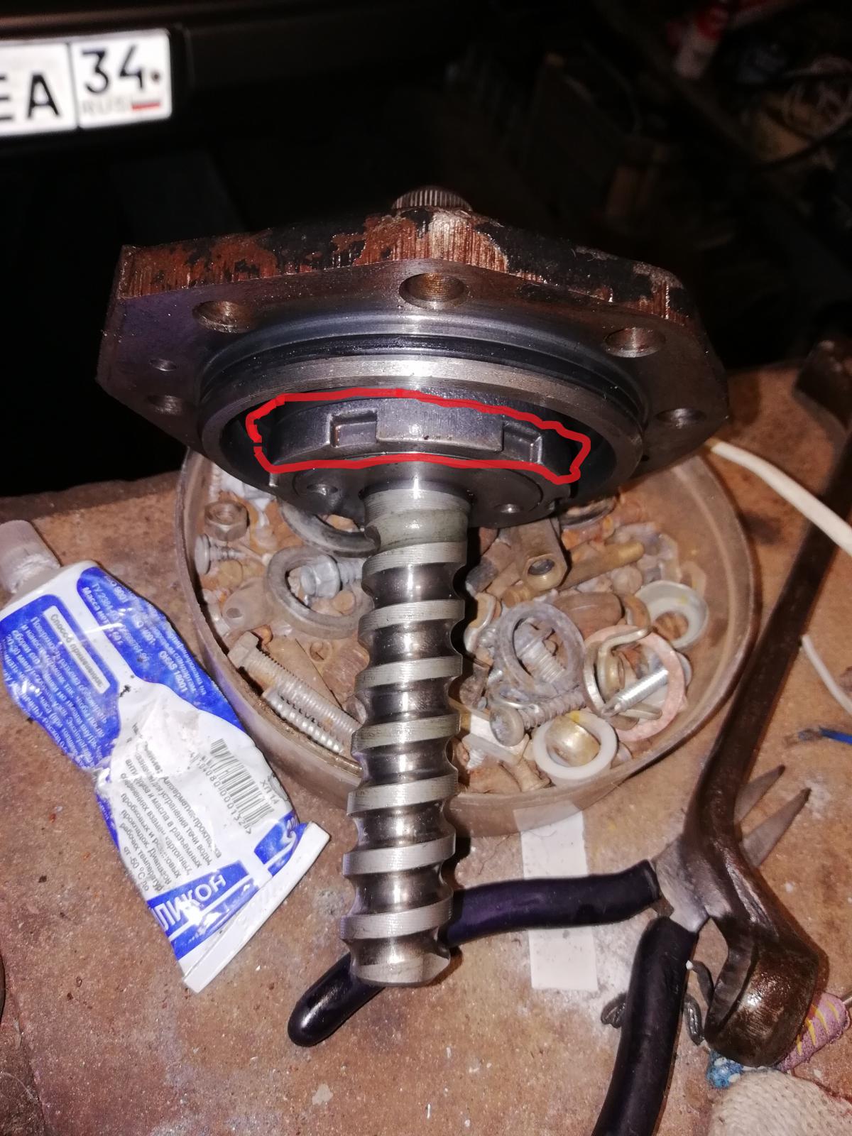

Правильно понимаю вот эту часть откручивать?
#4 ОФФЛАЙН   sheremet
Отправлено 15 July 2018 - 11:08
да, это гайка. после её отворачивания очень аккуратно. там игольчатый подшипник.
