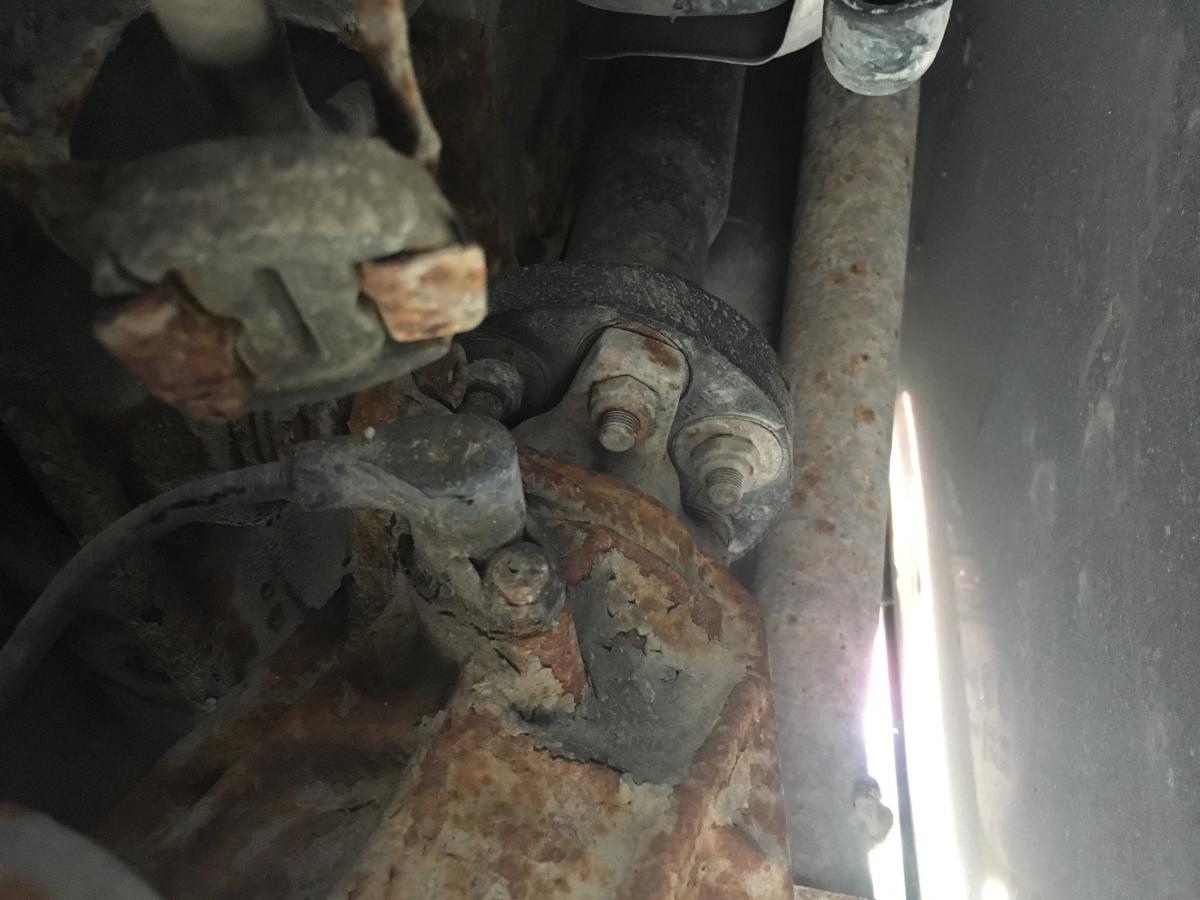

Отправлено 17 July 2018 - 13:43
Вот

#13 ОФФЛАЙН   wrx590
wrx590
  • Cообщений: 58
  • Город:Нарва, Эстония
    w124 c230
Отправлено 17 July 2018 - 17:59
Яркий пример посмотреть по каталогам этот вин номер wdb2020241f551212
W124 3.0D om603.912 717.433 WDB1241301B647224
