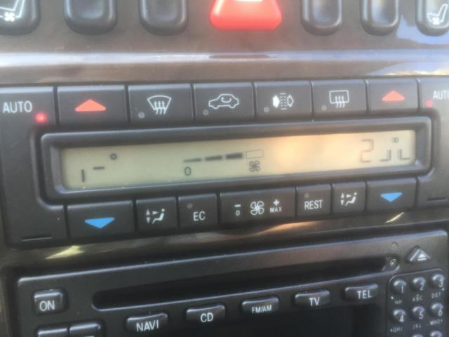

Добрый день. Сегодня внезапно стали плохо отображаться цифры на климате. Куда копать? Может кто сталкивался?

Менять целиком. Но если есть навыки радиомастера, тогда разбирать и восстанавливать контактные площадки ЖК панельки.

Он стоит пару рублей проще заменить.

Эта проблема решаема без покупки другого "такого-же". Обратитесь на Горбушку, Митинский или Савеловский рынки где есть мастера по ремонту сотовых, у них есть оборудование и навыки ремонта мелких девайсов. Если сами справитесь, то надо вскрыть, внимательно осмотреть места пропайки дисплея и если все норм нужно прогреть проц отвечающий за вывод данных на дисплей. Скорее всего, а это 99.9% от времени пайка в некоторых местах отходит.

Да снял уже блок пилкой для ногтей и вскрыл, визуально ничего не нашёл. Завтра отвезу на Буденовский
