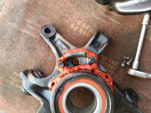

Нужно было менять подшипник!Ну и решил сделать один раз и надолго!
Правильно ли здесь применить герметик вместо оригинальной паралоновой вставки?

Серёга, ты дурак?
На меринах и так где прокладки не нужны,они на клей поставили.
Не забывай,любая прокладка даёт определённую толщину.
Хочешь не дотянуть,но оставить правильное расстояние? Готовился к чуду!

Че дурак то сразу?я ведь тянул когда еще сырой был и там зазоры после убийства ржы были оч неплохие!

если уж говорить про всерьёз и на долго, то правильнее было бы поставить оригинальный подшипник...
а герметик, там, поролон, или вообще ничего - не принципиально...

Там и болтики то такие что тянуть их особо некуда!
Леха?а че там в оригинале то?
Правый когда менял там нтн японский был!

Все правильно сделал.там вечно сгнивает уплотнение и отгнивают пружины,сам щиток.я тоже себе уплотнял на 124 только не герметиком.многие так катаются и понятия не имеют что там тоже в задних ступицах можно что то обслуживать.пусть и колхоз,но пользы от него больше чем вреда!

Врядли паралон что-то уплотняет, скорее он против дребежания

Я думаю все таки уплотняет.там как раз внизу отверстие где ходит трос ручника.и сам механизм. Если там будет активно ржаветь от влаги,то троси механизм начнёт клинить.а пружины колодок сгниют и отваляться.Серёга,а что там сложного поставить ступицу в сборе с пыльником?!))ну да,провозится чуток надо.а так громадных сложностей там нет.я думал тебе после переборки редуктора этот объём работ и нервов со ступицей покажется пустяком))

Два болта можно затянуть только провернув пыльник.У меня ни поролона ,ни герметика-в ручнике все гут.

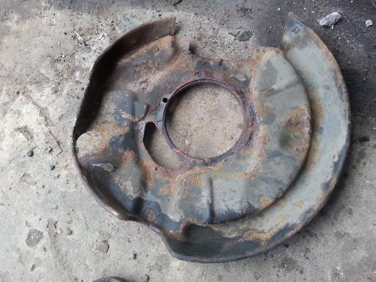

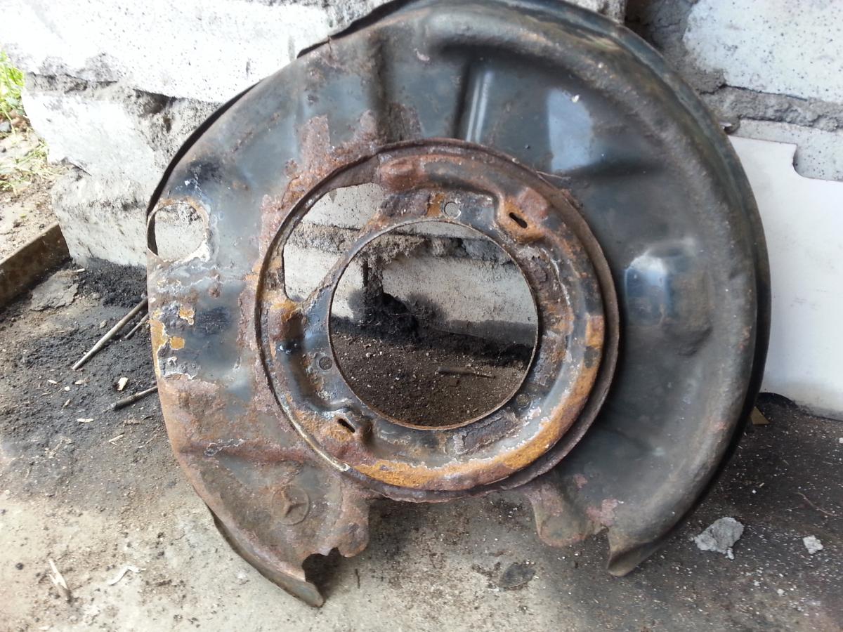

Старый пыльник
