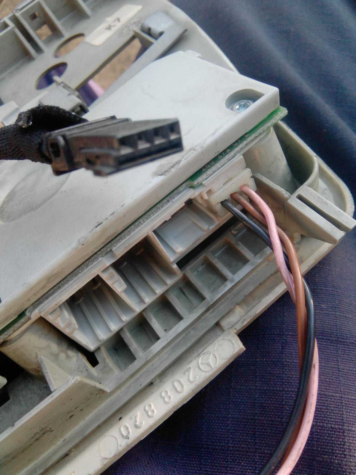

На каком разъёме смотреть? на фото кабель, который никуда не подключен. Он мог идти на датчик дождя?

Да это вроде он и есть. Или првод подсветки козырьков.
Козарьки отдельно идут.

И датчик дождя и подсветка козырьков на 210 с ключем "рыбкой" подключаются в плафон, разъемы разные но они рядом по этому и написал что либо датчик либо козырьки. И осталось там еще два разема один на люк и второй к блоку комфорта. Себе доустанавливал опцию козырьков.
