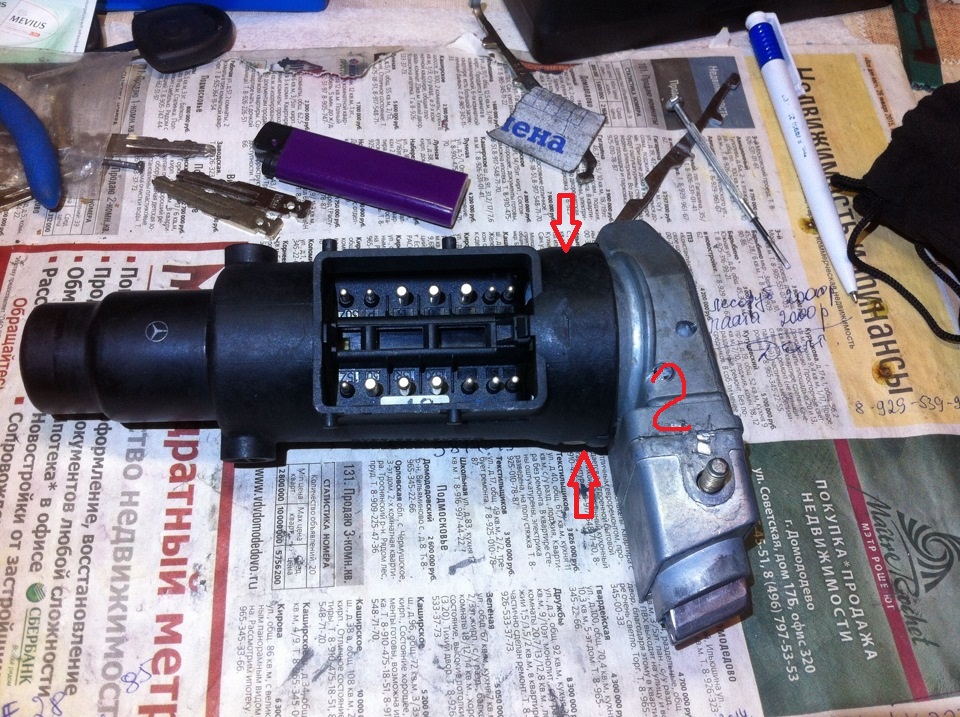

замок щас в таком виде?
если да, одновременно нажимаем сюда и снимаем деталь 2
89OЗ7O8Ч2ОО
Да именно в таком.

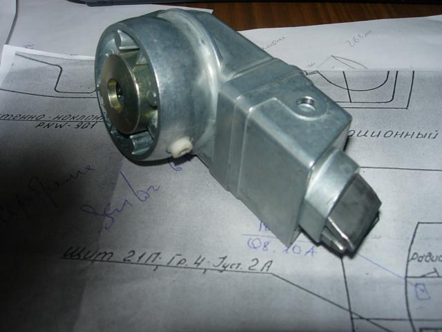

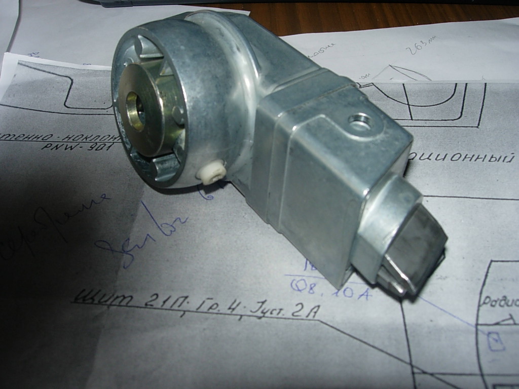

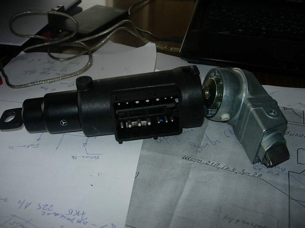

   Доброго дня, по-моему я  в очередной раз накосячил. Замок я снял, контактную группу заменил, но фиксаторы вылезли еще дальше и замок уже не крутится. По-ходу надо было вставить какой-нибудь болт в отверстие в замке.  Вобщем все это выглядит неважно, см. на фото. Мне кажется выход один - отпилить фиксаторы, поставить все на место и эксплуатировать авто без блокировки руля, или не все потеряно?
  Алексей, рассчитываю  на твой совет.  Владимир.
