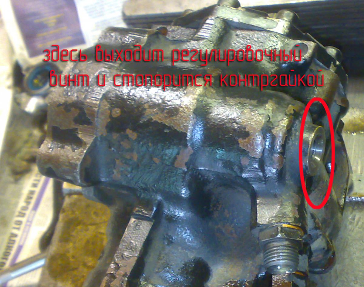

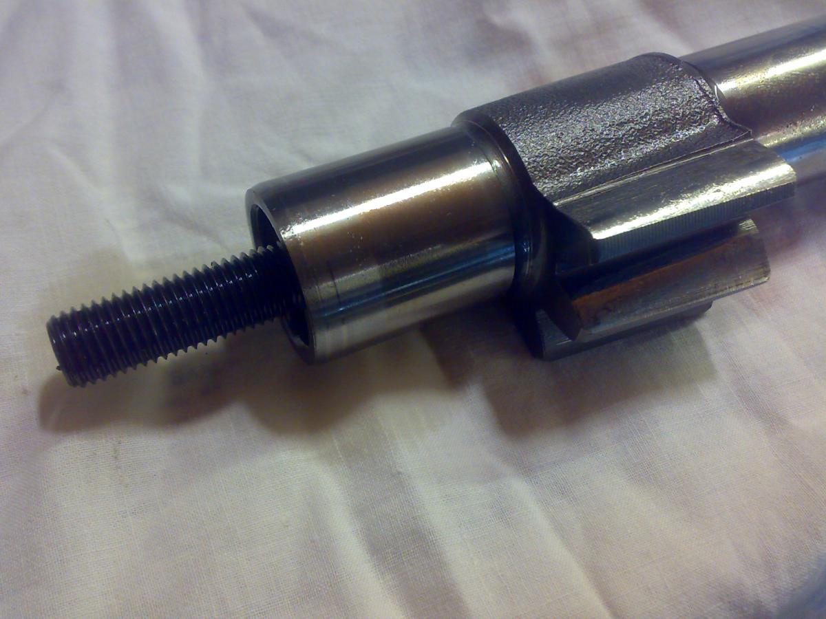

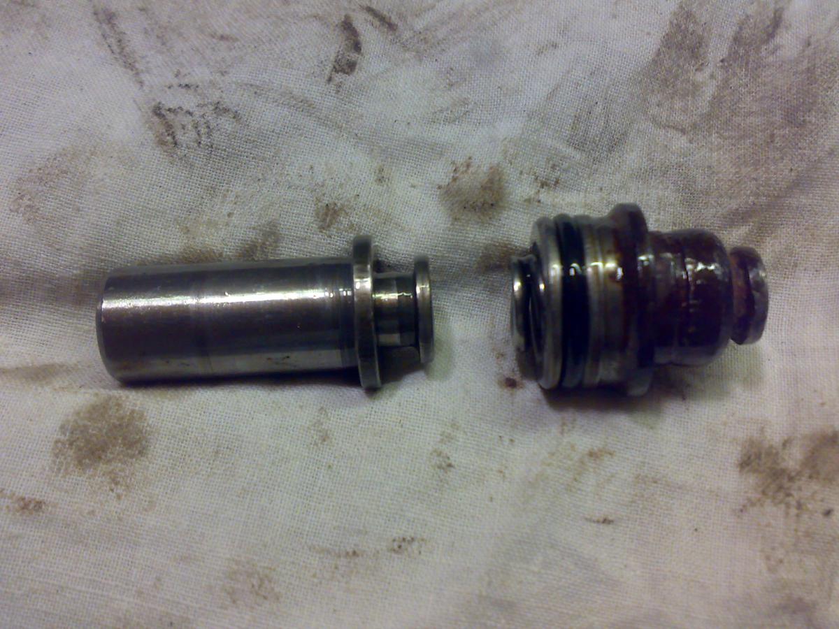

Перебирай, ничего там страшного нет,в твоем случае 99% забитый грязью золотник,  есть моменты про которые надо знать до разборки, про шарики например куда они не должны закатиться и т.д., вымыть , вычистить, поставить сразу новые сальники, ремкомплект стоит в районе 700- 1000р.
Я выкладывал здесь что то типа фотоотчета, сейчас не найду.

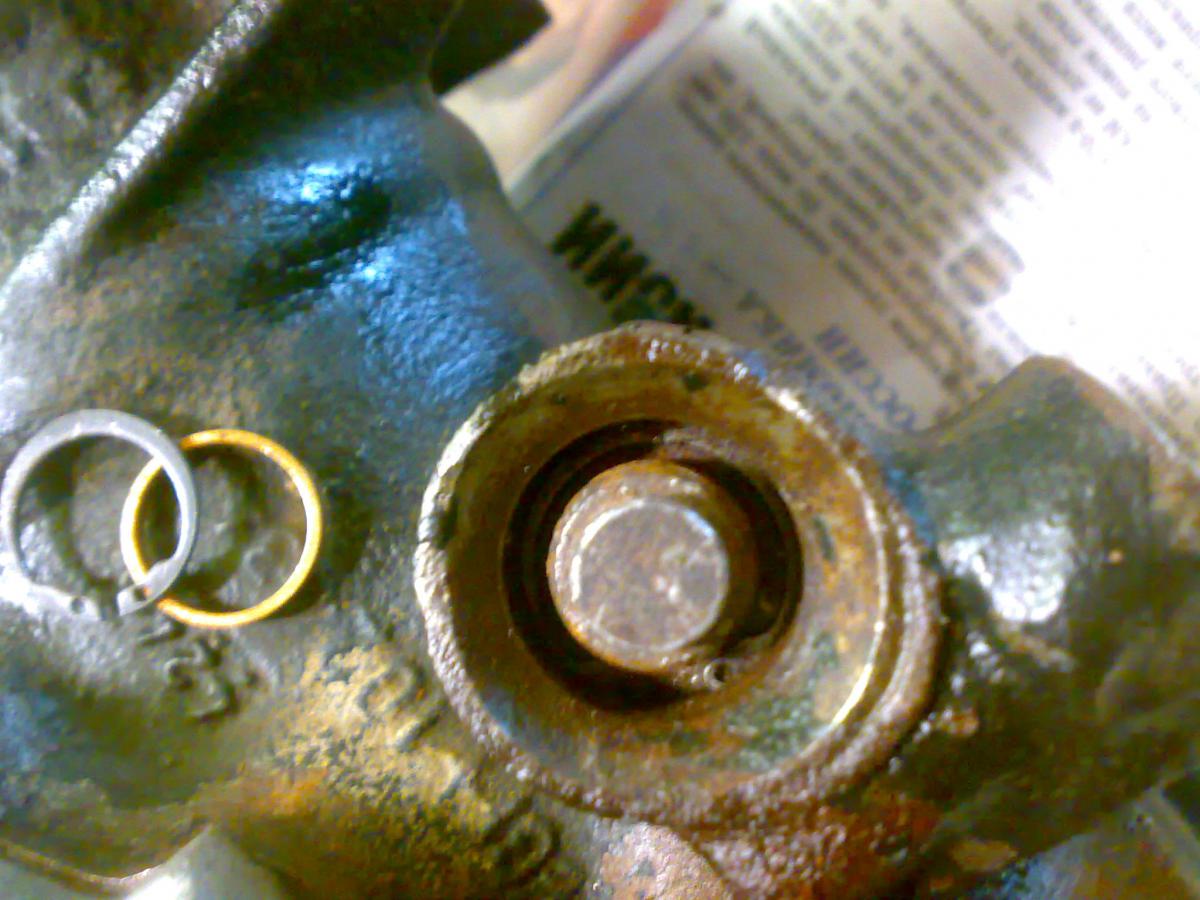

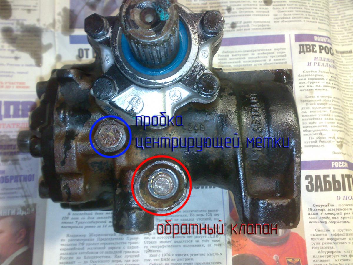

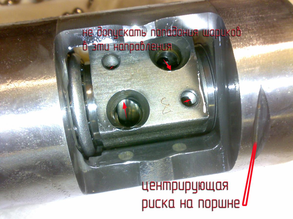

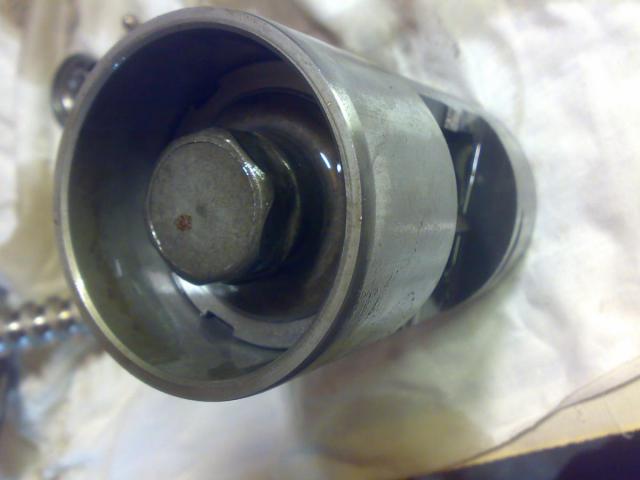

1.  обратный клапан- два стопора через кольцо, без его демонтажа не снять поршень.

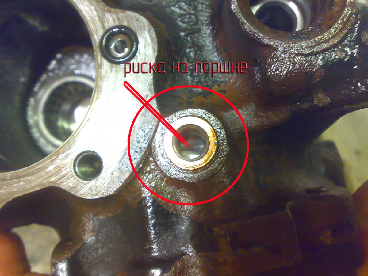

2. при положении по центру если открутить болт заглушку увидишь риску "колеса прямо", я вместо нее заворачивал болт с конусом при установке на машину и собирал сошку и рулевой кардан, затем соответственно заглушку на место.

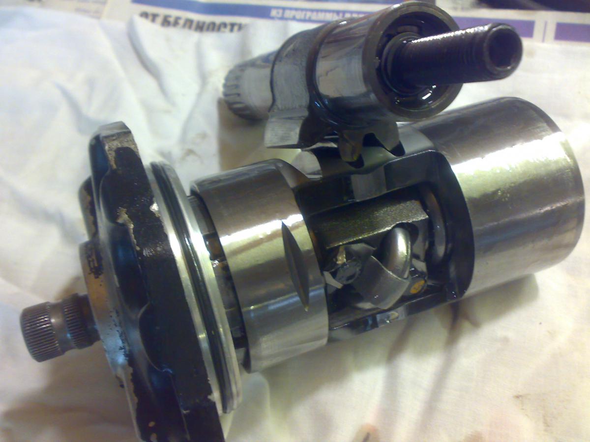

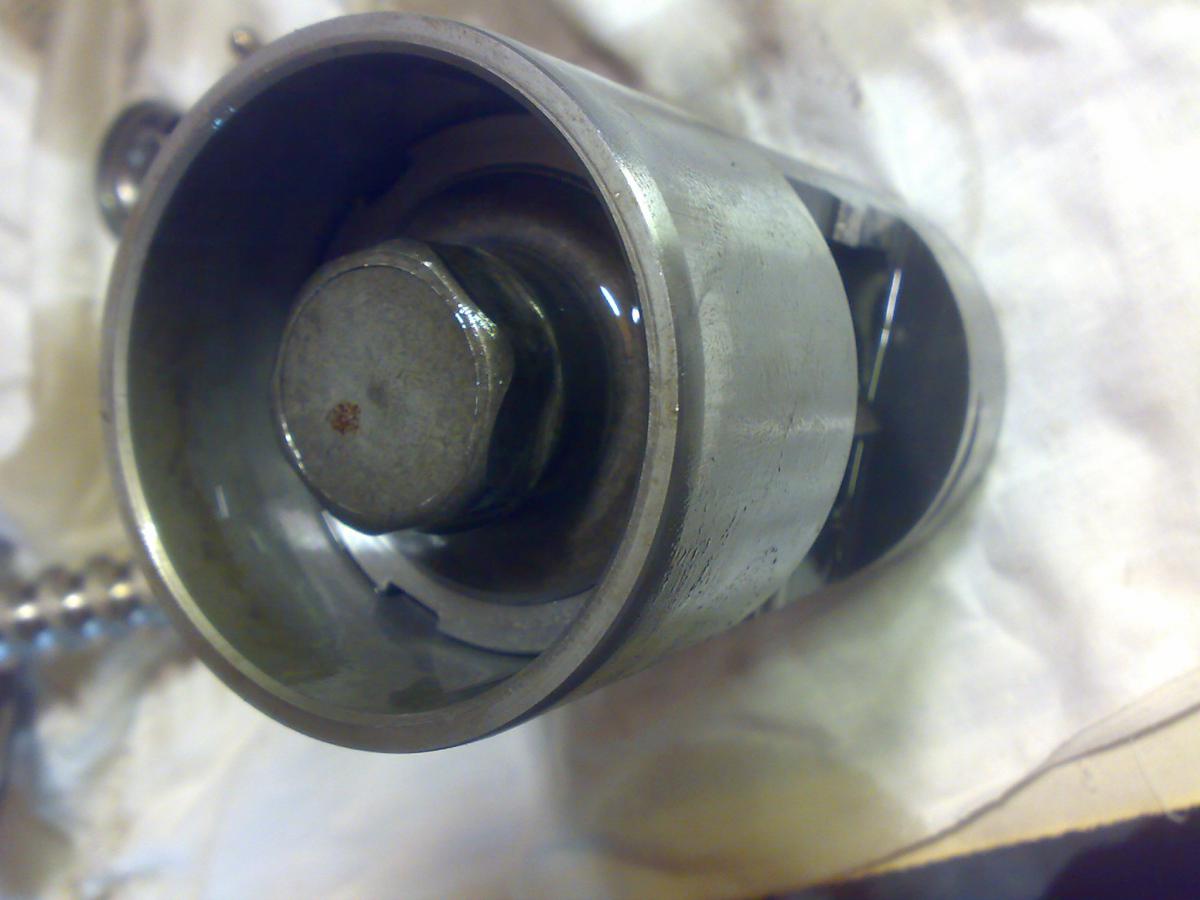

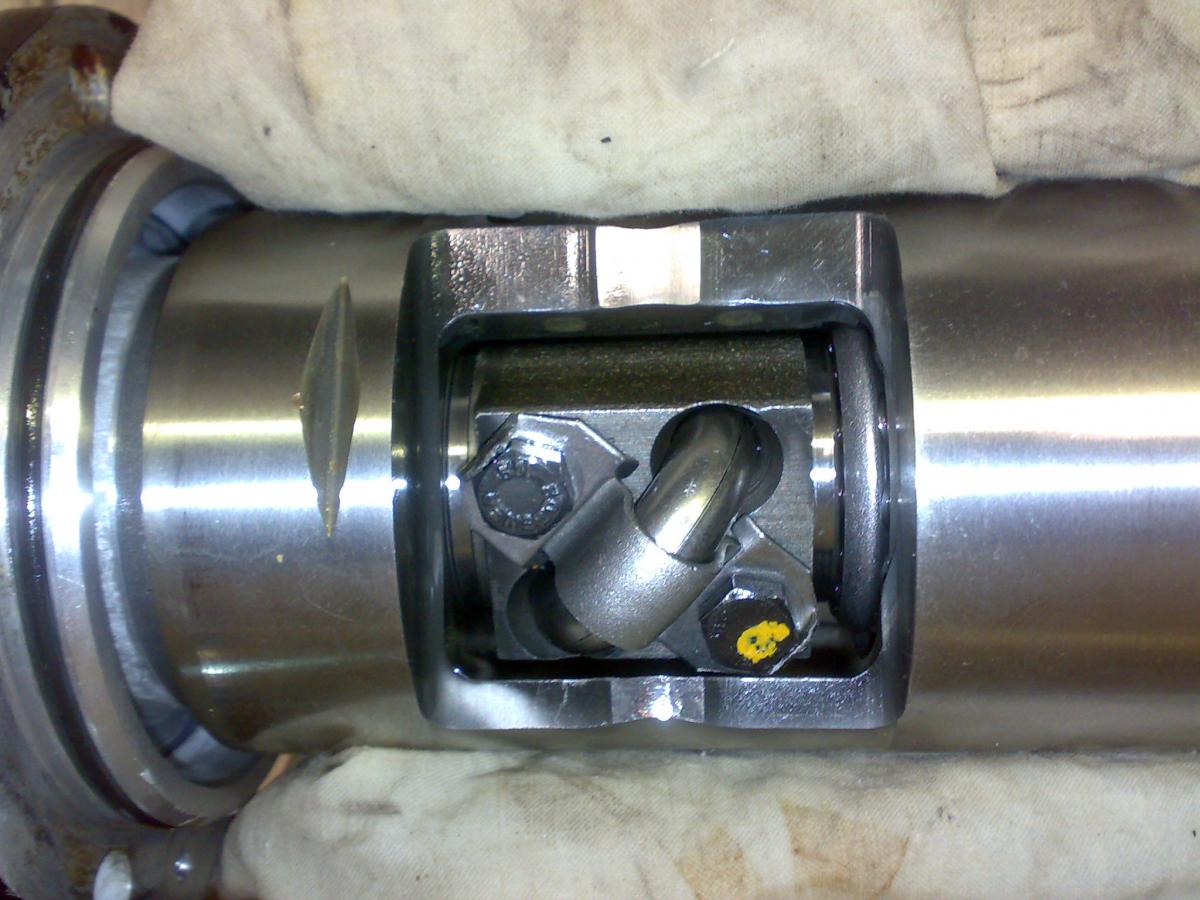

​3. Будешь собирать шариковую гайку, не допускай попадания шариков в направлении указанных на фото, потом долго и упорно будешь их от туда доставать, а вал заблокируется.
4. если у винта нет осевого люфта в опорном подшипнике, его не трогай, откручивается спец приблудой , можно сделать из трубы как я.
Там все монументально, чтоб ушатать редуктор - это надо постараться еще.
При сборке смазать маслом которое будешь лить.
Вал сошки имеет зубья "на конус", предварительно при сборке выкрутить болт регулировки пальцами, после установки на авто залить масло, вывесить передние колеса, повертеть рулем на заглушенном авто, выкручивать болт до пропадания люфта в паре вал сошки- поршень при положении колес прямо, при перетяжке будет тяжело вращаться, в крайних положениях небольшой люфт останется.
По окончании регулировки законтрагаить, учитывать что контрагайка еще немного дотянет рег. болт.
Завести авто повернуть в одну сторону до упора на пару сек, затем в другую, долить масло по уровню.

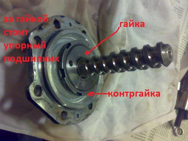

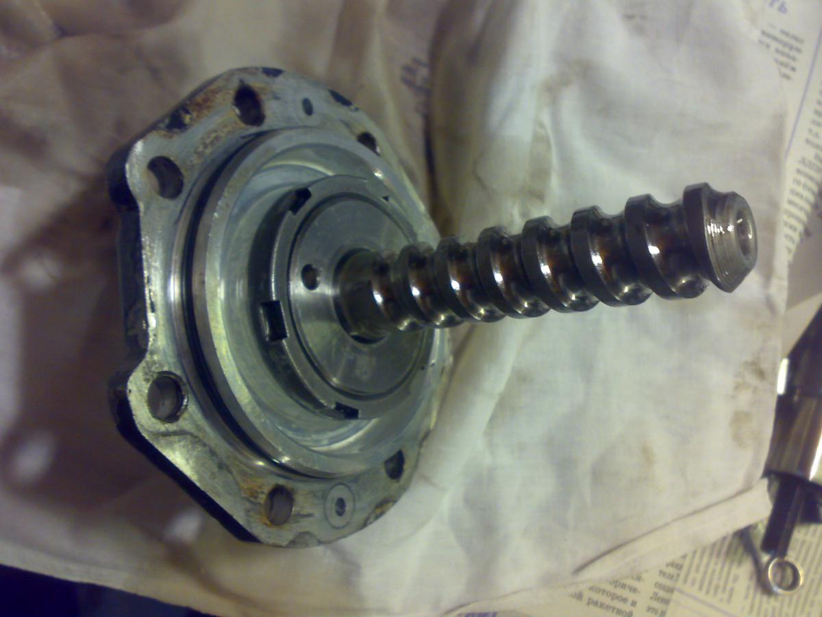

Ни какого спец инструмента и ключей для профилактики не надо, шестигранники для разбора крышки и выкручивания рег. болта вала сошки, головки  для откручивания заглушек, ключи рожковые, шило отвертка или инструмен для ражима стопорного кольца.
приспособа нужна только для откручивания контр гайки упорного подшипника вала сошки, в данном случае можно это не делать, или отвернуть газовым ключем.
post-44855-0-97482100-1532545252_thumb.j
Вот так вал стоит в редукторе, резьба с внутренним шестигранником (смотрит на тебя) - это и есть рег болт, при его выкручивании из корпуса редуктора  вал сошки имеющий зубья "на конус" поднимаясь выбирает люфт, потом остается законтрагаить его и все.
регулировку осуществлять только в положении колес прямо, если выбрать люфт в крайнем положении то в середине будет не свернуть.
Разбирай, увидишь сразу разберешься.
Николай 8-904-691-18-24.   W140 300TD  г. Елец

Если все раскрутишь хуже не будет, только просто так эту контргайку не отвернуть, если там люфта у упорного подшипника нет, и сальник рулевого вала не сопатит, то можно не разбирать.

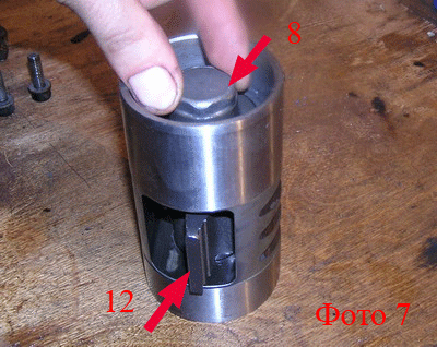

Золотник управляется выступом на шариковой гайке установленной в поршне ( на фото под номером 12 , взято у  ZLODEY), когда разберешь увидишь, при небольшом повороте  вала  выступ   толкает его и т масло подается  в соответствующую полость.
тут подробный фотоотчет по разбору есть http://podmashinoy.r...po-remontu-gur/
