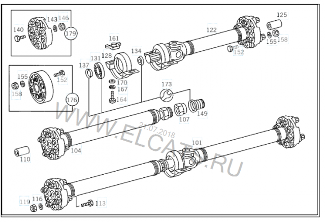

Только вот про цанговую гайку я незнаю, не разу её не видел, ну как то не приходилось туды лазить, в кардан, всегожа всё норм было, а вот машну сейчас купил, после ,,мастеров,, с большой буквы Д , я знаю где на кардане болты 6 штук 3 с кардана на муфту 3 с муфты куда то ещё идут... вот одного с муфты не хватает, подскажите номер этой деталюхи, болта, на экзисте два вида
ПыСы. А может вибрировать кардан на скорости из-за того что одного болта не хватает в муфте + раздолбаный в хлам подвесной ? А то я сейчас посмотрел, одна втулка 1500р минимум ! Маленькая такая втулка, 1500 стоит ))

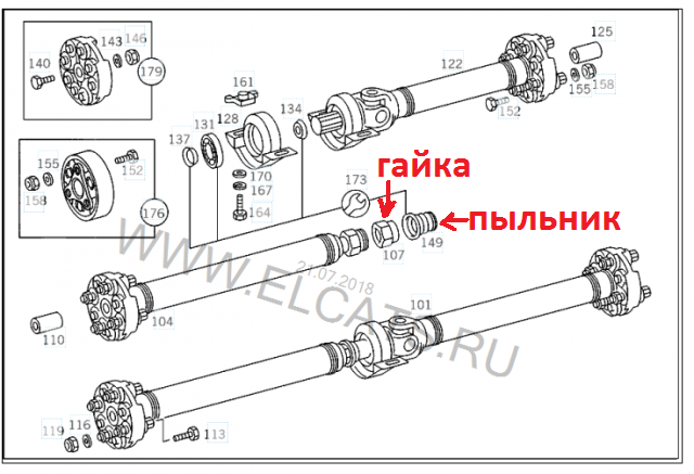

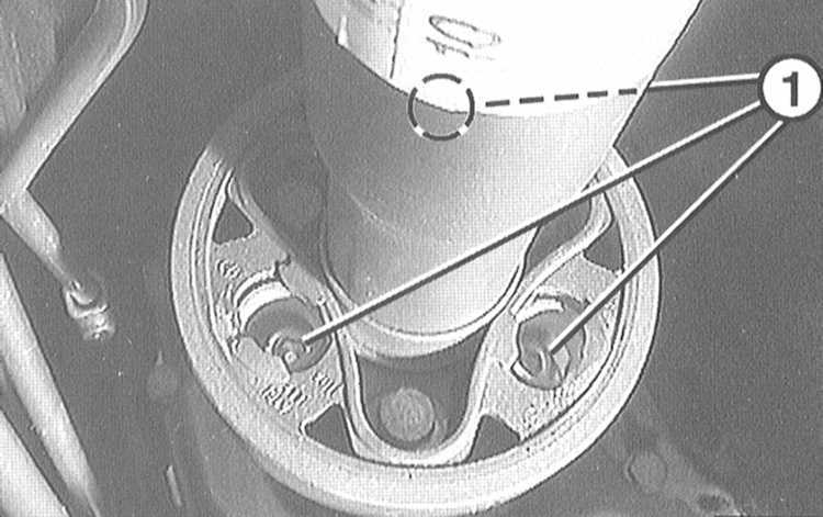

На кардане возле подвесного шестигранник на "41" для того чтобы кардан не крутился держим, рядом гайка тоже на "41" которой надо затягивать соединение.
Если выработка огромная есть колхозный вариант  - увеличить прорези в цанговом зажиме болгаркой, предварительно естественно разобрав кардан, и затянуть намертво, только уже на месте в собранном виде , бренчать перестанет, осевых подвижек там особых нет, если даже будут возникать сыграет на муфтах.
Sheremet: Порядок такой: - ставишь кардан с расслабленной гайкой - затягиваешь обе муфты - крепишь подвесной - и в самый последний момент затягиваешь гайку насмерть...
Болтов  по шесть с каждой стороны, 3 шестигранных крепят муфту к хвостовику кардана, 3 под внутренний шестигранник крепят муфту к хвостовику КПП.
По длине они по моему одинаковые, те что с внутренним шестигранником  ставят если установлен балансир-демпфер кардана.
