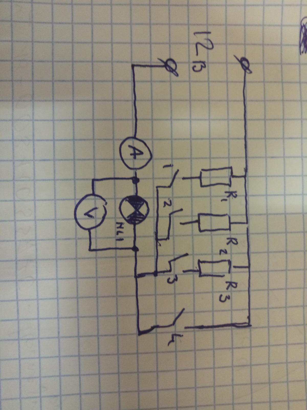

Резистор моторчика состоит из трех спиралей нихромовой нити разного диаметра, т. к. нихром не паяют обычно он либо обжат, либо прихвачен на контактную сварку поэтому от нагрева и остывания данного места начинают появляться окислы и со временем это место отопревает и покрывается небольшим налётом бледно белого цвета и со временем ржавеет, что приводит к плохому контакту либо его потери вообще, подключи через резистор лампочку ближнего света и замерь тестером в режиме измерения тока сколько потребляет лампа через подключенную ту или иную спираль резистора, а для более полноценной картины происходящего, параллельно лампе, можешь зацепить другой тестер, в режиме измерения напряжения, чтобы посмотреть, нет ли у тебя просадки напряжения.
Пы. Сы. Лампа ближнего света конечно по потреблению тока не коллекторный моторчик, но все же ток потребления 55w лампы на 12В примерно 5А,это с учетом того что в лампе вольфрам а не нихром, у вольфрама в холодном состоянии одно сопротивление, а в разогретом, другое, т. е. 3А нагрузка будет на резистор печки при его проверке.
Спирали выполнены из нихрома разного сечения и каждая спираль имеет свое сопротивление, что обуславливается падением напряжения проходящего через него под нагрузкой, на соответствующем положении переключателя отопителя
Пы. Сы. Лампа ближнего света конечно по потреблению тока не коллекторный моторчик, но все же ток потребления 55w лампы на 12В примерно 5А,это с учетом того что в лампе вольфрам а не нихром, у вольфрама в холодном состоянии одно сопротивление, а в разогретом, другое, т. е. 3А нагрузка будет на резистор печки при его проверке. Спирали выполнены из нихрома разного сечения и каждая спираль имеет свое сопротивление, что обуславливается падением напряжения проходящего через него под нагрузкой, на соответствующем положении переключателя отопителя
ох как все понятно, спасибо, поробую.
