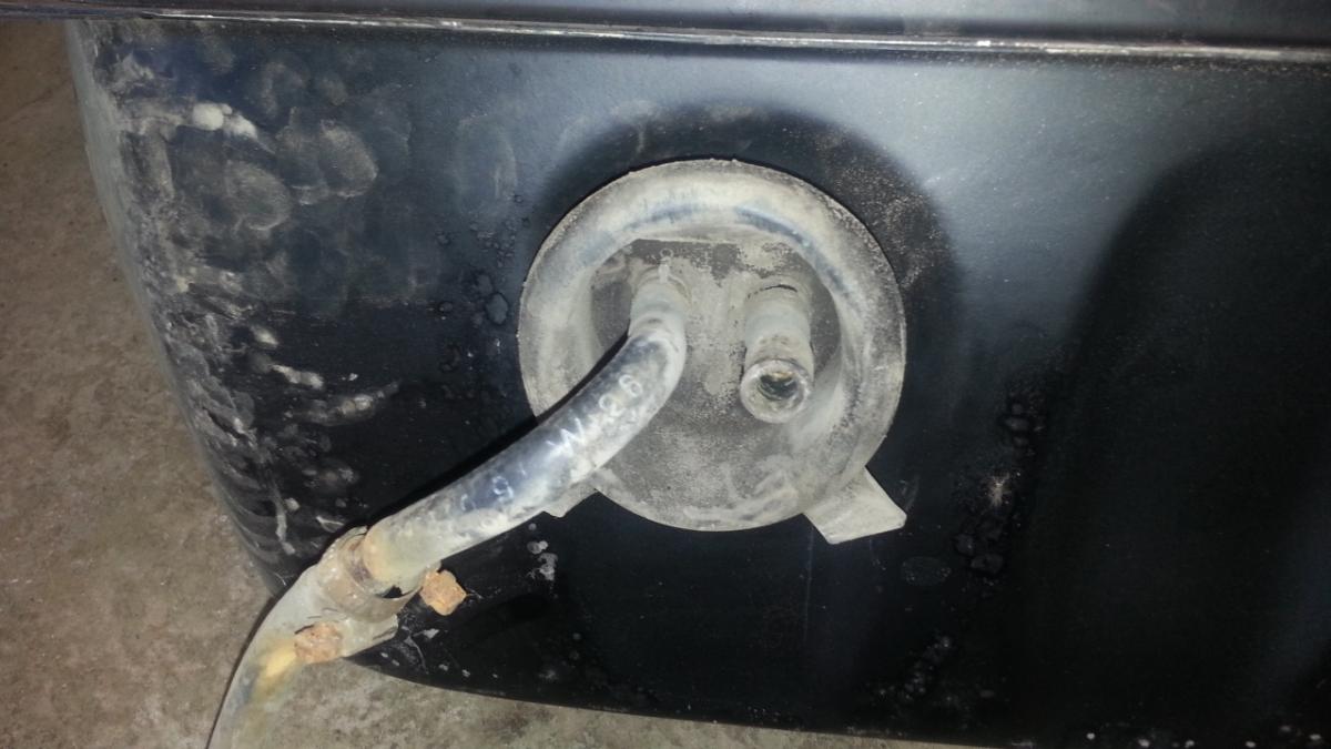

На сколько гайка там где стоит сеточка перед фильтром?
На фото две трубки одна знаю обратка другая вентиляция\дренаж , подскажите какая именно какая ? Там на одной стоял обратный пластиковый клапан без хомутов.
У меня очень сильно замят бак с обеих сторон, видимо создавался вакуум, как этого избежать в будущем ?

начнём с конца. что бы избежать вакума, надо заменить абсорбер на НОВЫЙ
где стоял клапан, та трубка и есть вентиляция.
гайка кажись на 41. завтра скажу точнее.
Если трубку вентиляции подцепить без хомутов будет подтекать ? Да ещё что будет если убрать ресивер который рядом с бензонасосом ?

можно без хомутов. толдько сидеть должна плотно. там давления нет, если абсорбер работает.
гидроакумулятор то чем помешал?

Абсорбер скорей всего не работает, можно просто заглушить ?
Снял всю связку фильтр-бензонасос, бензонасос надо чистить или достаточно той сетки в бензонасосе на входе , просто он не продувается, так и должно быть ?
Я просто видел у одного человека, сделано по другому у него фильтр под капотом стоит, чтобы не лазить под машину, думаю может также сделать, и поэтомк там разветвление неудобно, ресивер-бензонасос, просто думал может он не критически важен, но так получается что важен повидимому.

Чем штатное место не устраивает? Чтоб перенести фильтр под капот тоже не мало нужно зделать! Плюс если произойдед какой форсмажер с хамутами под капотоп здраствуй пожар! А горят авто очень быстро! знаю на собственном опыте! Когда Ауди 100 С4 была, топл фильтр просто дал трещину лопнул рядом с штуцером входа.
Снял всю связку фильтр-бензонасос, бензонасос надо чистить или достаточно той сетки в бензонасосе на входе , просто он не продувается, так и должно быть ?.
На коллекторе можно на баке нет, опять сплющит.
если насос продувается ему труба! В любом инжекторном насосе на выходе стоит обратный клапан.(шарик с пружиной)
