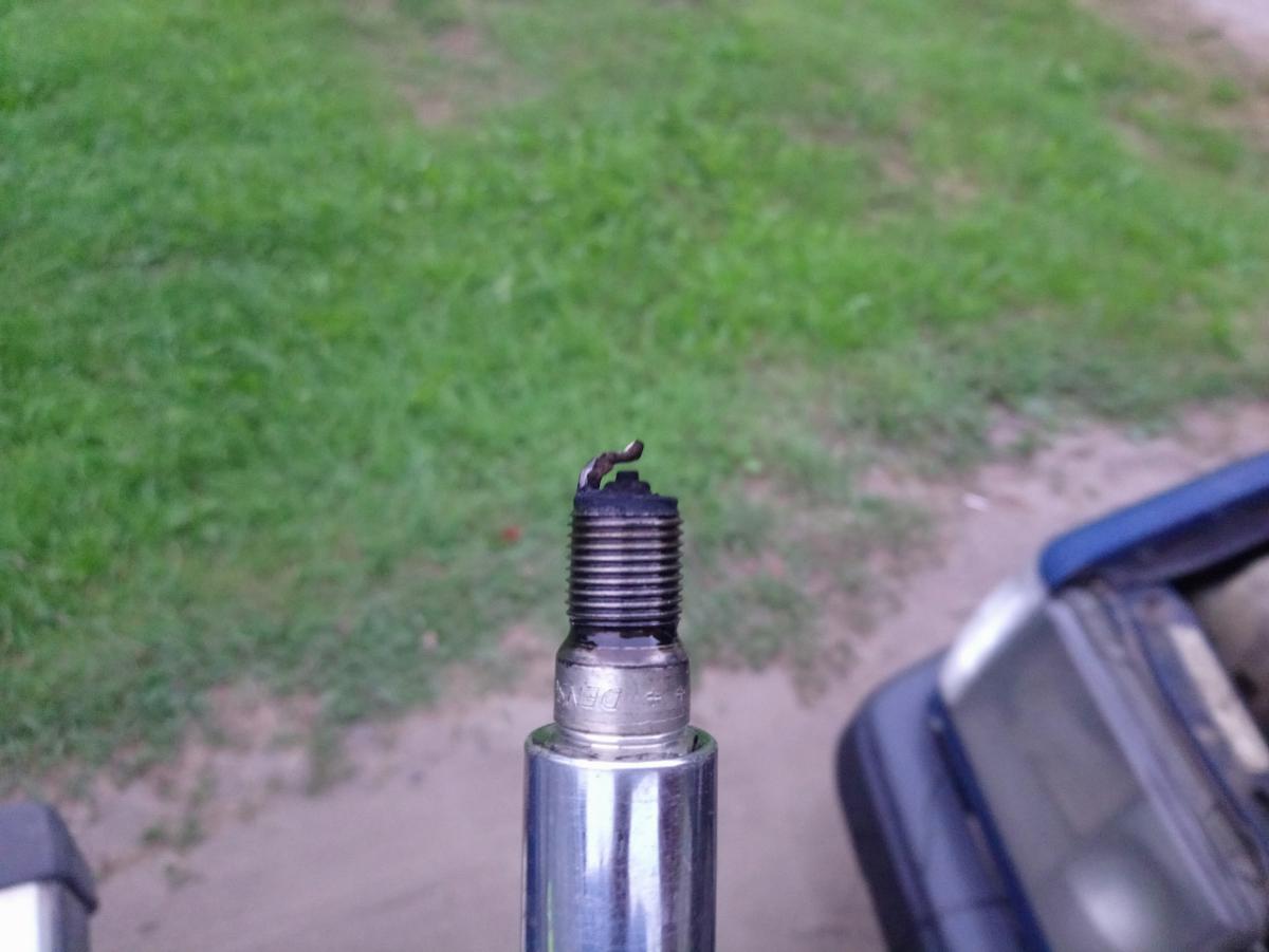

На скорости около 165км/ч слегка дёрнул машину, далее полет нормальный.Как только остановился на холостых троить. Выкрутил свечи, на фото третья свеча. Двигатель м102.962. Вот как её так?
Почоже на кусочек нагара, почисти, так не ясно.

Это не кусочек нагар, а именно загнуло электрод, почему то в обратную сторону...

да , такое возможно , в такте воспламенения ...

при запущенном двс возможно .

Перегрев, сгорел электрод, я бы компрессию еще померил, может и клапан выпускной прогорел. Может позднее зажигание, может бедная смесь, ищи причину.
...не понимаю зачем так гонять на старой машине...

Если его загнуло и он всеравно торчит за пределами ми центрального электрода, ты выгнув его обратно он будет миллиметра на три торчать за центральным электродом, следовательно причина в сильно браковпной свечи

Свечи в Ашане не стоит брать ;-)
У Вас случайно нет фотоаппарата?  Не телефона и не смартфона, а именно фотоаппарата. Почистите это место, и макросъёмку с трёх положений- в студию.  Всё станет понятно.  А то фотографий нет, только картинка мутная с утюга или кофемолки...).

Причём сфотать лучше свечу, а не газон
Компрессию на днях проверю, сейчас ездит с подтраиванием на холостых.
Попробую завтра выложить фото с зеркалки.
